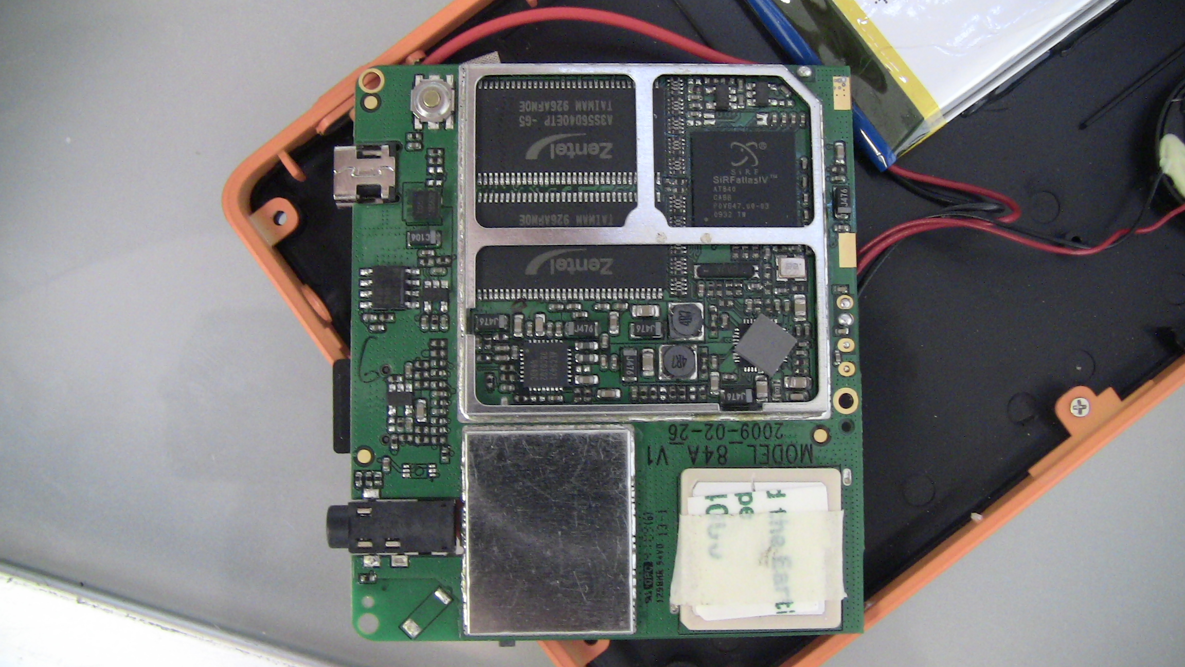

Hallo Ich habe ein billiges (70€) GPS Gerät bei Dealextreme gekauft. Dieses hat jedoch kein TMC... Nun habe ich mir gedacht, da das TMC ja die Daten Seriell weiterleitet, könnte ich auf dem Navi PCB ja nach Rx und Tx eines nicht verwendeten Com Portes suchen und da mein TMC Empfänger anschliessen :) Soweit mein plan. Mein Problem, wie finde ich heraus ob überhaupt die möglichkeit eines solchen Com Portes besteht? Chip: Sirf Atlas IV AT840 CABB P0V647.00-03 0932 Im anhang sind bilder der platine... Ich hoffe ihr könnt mir ein paar tipps geben :)
Claudio Hediger schrieb: > Nun habe ich mir gedacht, da das TMC ja die Daten Seriell weiterleitet, > könnte ich auf dem Navi PCB ja nach Rx und Tx eines nicht verwendeten > Com Portes suchen Das könnte schwierig werden. Alles was nach Pads bzw. externem Anschluss aussieht mit dem Oszi absuchen, ob sich irgendwo ein Signal zeigt, welches wie ein UART Signal mit 4800 Baud aussieht. Alternativ: Die Datenblätter aller IC besorgen und durchgehen ob sich dort etwas findet, was nach UART riecht. > und da mein TMC Empfänger anschliessen :) Und weiter? Was soll ein angeschlossener TMC, wenn das Gerät den gar nicht auswertet? Ich denke man kann davon ausgehen, dass wenn es die Möglichkeit gäbe einen externen TMC Empfänger anzuschliessen, so dass die im Gerät eingebaute Software den auch berücksichtigt, dann würde es auf dem PCB wohl auch ziemlich klar erkennbare Anschlusspunkte oder Steckkontakte dafür geben. Da dies offenbar nicht der Fall ist, wird dieses Gerät dann wohl auch mit TMC nicht umgehen können.
Karl heinz Buchegger schrieb: > Und weiter? > Was soll ein angeschlossener TMC, wenn das Gerät den gar nicht > auswertet? Ich denke man kann davon ausgehen, dass wenn es die > Möglichkeit gäbe einen externen TMC Empfänger anzuschliessen, so dass > die im Gerät eingebaute Software den auch berücksichtigt, dann würde es > auf dem PCB wohl auch ziemlich klar erkennbare Anschlusspunkte oder > Steckkontakte dafür geben. Da dies offenbar nicht der Fall ist, wird > dieses Gerät dann wohl auch mit TMC nicht umgehen können. Also Das hier ist ein chinesisches GPS Gerät. In China gibt es kein TMC von daher haben die auch keine verwendung für einene entsprechenden anschluss. Das Gerät hat Windows CE 6.0 drauf und da drauf läuft IGO8 IGO8 sucht an den Com Ports nach einem TMC Signal bzw nach einem TMC Empfänger. Von daher sehe ich kein problem das TMC Funktioniert wenn ich einen COM Finde. Der Empfänger hat die Radio Demodulation bereits integriert. Er liefert direkt die Meldungen per UART Karl heinz Buchegger schrieb: > Alles was nach Pads bzw. externem Anschluss > aussieht mit dem Oszi absuchen, ob sich irgendwo ein Signal zeigt, > welches wie ein UART Signal mit 4800 Baud aussieht. Denkst du denn das ich da was sehe, wenn nichts gesendet wird auf dem UART? Karl heinz Buchegger schrieb: > Alternativ: Die Datenblätter aller IC besorgen und durchgehen ob sich > dort etwas findet, was nach UART riecht. Laut der SIRF homepage hat der Atlas-IV eine UART Schnitstelle... Ich finde nur leider das Datenblatt zum AT840 nicht
Claudio Hediger schrieb: > Das Gerät hat Windows CE 6.0 drauf und da drauf läuft IGO8 > IGO8 sucht an den Com Ports nach einem TMC Signal bzw nach einem TMC > Empfänger. OK. Das wusste ich nicht. Hätte ja auch etwas herstellerspezifisches sein können. > Von daher sehe ich kein problem das TMC Funktioniert wenn ich einen COM > Finde. > Denkst du denn das ich da was sehe, wenn nichts gesendet wird auf dem > UART? Da wusste ich noch nicht, dass das aus Standardkomponenten zusammengesetzt ist. Die Hoffnung war, dass das Gerät über die UART ihre NMEA Ergebnisse rausschickt. Damit hätte man den Tx Pin und dann wäre der Rx Pin nach menschlichem Ermessen nicht weit weg. >> Alternativ: Die Datenblätter aller IC besorgen und durchgehen ob sich >> dort etwas findet, was nach UART riecht. > > Laut der SIRF homepage hat der Atlas-IV eine UART Schnitstelle... Wenn da Windows drauf läuft interessiert dich der SIRF Chip nicht weiter, denn auf dem läuft das Windows ganz sicher nicht. Du musst den Prozessor finden und identifizieren welche Peripherie an dem drannhängt.
Karl heinz Buchegger schrieb: > Wenn da Windows drauf läuft interessiert dich der SIRF Chip nicht > weiter, denn auf dem läuft das Windows ganz sicher nicht. > Du musst den Prozessor finden und identifizieren welche Peripherie an > dem drannhängt. Hehe wie sagt man so schön.. man lernt ja nie aus :) Schau dir mal dieses PDF an http://www.sirf.com/products/SiRFatlasIV%20Product%20Insert.pdf da ist ein ARM11 Prozessor drinne und gleich daneben ist das RAM und im unteren metall kästle ist der FLASH drinne... Somit interessiert mich der SiRF eben doch :) der hat laut datenblatt also das oben genannte PDF 2 UART :)
Claudio Hediger schrieb: > Karl heinz Buchegger schrieb: >> Wenn da Windows drauf läuft interessiert dich der SIRF Chip nicht >> weiter, denn auf dem läuft das Windows ganz sicher nicht. >> Du musst den Prozessor finden und identifizieren welche Peripherie an >> dem drannhängt. > > Hehe wie sagt man so schön.. man lernt ja nie aus :) > > Schau dir mal dieses PDF an > http://www.sirf.com/products/SiRFatlasIV%20Product%20Insert.pdf > > da ist ein ARM11 Prozessor drinne und gleich daneben ist das RAM und im > unteren metall kästle ist der FLASH drinne... Was jetzt? Ist in deinem Gerät noch ein zusätzlicher Prozessor drinnen, oder ist er es nicht? Die entscheidende Frage ist doch: Selbst wenn der Sirf einen ARM eingebaut hat, läuft da das Windows drauf, läuft da IG08 drauf oder läuft beides auf einem zusätzlichen Prozessor? > Somit interessiert mich der SiRF eben doch :) > > der hat laut datenblatt also das oben genannte PDF 2 UART :) OK. Such dir das Datenblatt, schau nach welche Pins das sind. Identifiziere die Pins und sieh nach ob da Leitungen hingehen und wenn ja wo sie herkommen.
Karl heinz Buchegger schrieb: > Was jetzt? > Ist in deinem Gerät noch ein zusätzlicher Prozessor drinnen, oder ist er > es nicht? > > Die entscheidende Frage ist doch: > Selbst wenn der Sirf einen ARM eingebaut hat, läuft da das Windows > drauf, läuft da IG08 drauf oder läuft beides auf einem zusätzlichen > Prozessor? Ok du hast recht... Es ist nicht ausschliessbar ob das der einzige prozessor ist, das es eine metallabdeckung gibt welche zugelötet ist. Karl heinz Buchegger schrieb: > OK. Such dir das Datenblatt, schau nach welche Pins das sind. > Identifiziere die Pins und sieh nach ob da Leitungen hingehen und wenn > ja wo sie herkommen. Das mit dem Datenblatt ist ein wenig problematisch... Ich denke das werde ich wohl nicht finden... Was meinst du?
Claudio Hediger schrieb: >> Die entscheidende Frage ist doch: >> Selbst wenn der Sirf einen ARM eingebaut hat, läuft da das Windows >> drauf, läuft da IG08 drauf oder läuft beides auf einem zusätzlichen >> Prozessor? > > Ok du hast recht... Es ist nicht ausschliessbar ob das der einzige > prozessor ist, das es eine metallabdeckung gibt welche zugelötet ist. Kann so sein, muss aber nicht Untersuch doch mal, wo der (ist das da links ein USB Anschluss) USB hingeht bzw. der Card-Slot. Das könnte schon ein Hinweis sein. > Was meinst du? Das du schön langsam die Bedeutung des Spruchs "Wer billig kauft, kauft doppelt" auf die harte Tour lernst :-)
Karl heinz Buchegger schrieb: > Das du schön langsam die Bedeutung des Spruchs > "Wer billig kauft, kauft doppelt" > auf die harte Tour lernst :-) Hehe.... Hätte ich jedoch mehr ausgegeben und keinenen TMC anschluss und kein integriertes TMC, so wäre das gleiche problem Hast du oder sonst wer eine idee wie man an das Datasheet kommen könnte? Karl heinz Buchegger schrieb: > Kann so sein. > Untersuch doch mal, wo der (ist das da links ein USB Anschluss) USB > hingeht bzw. der Card-Slot. > Das könnte schon ein Hinweis sein. Die Plate ist Multilayer... ich kann leider nichts erkennen... Das Angelötete metallgehäuse kann ich leider nicht entlöten... Ich möchte das Gerät ja noch funktionierend :)

Moin Claudio, dafür, dass das Gerät noch funktionieren soll, ist der eine Chip (zweites Bild Mitte rechts) ganz schön aus der Bahn geraten :-(). Gruß Einhart
Einhart Pape schrieb: > dafür, dass das Gerät noch funktionieren soll, ist der eine Chip > (zweites Bild Mitte rechts) ganz schön aus der Bahn geraten :-(). Das ist wohl eher ein Wärmeleitpad verdreht auf den Chip geklebt.
Also liebe leute... Ich habe nun die Datenblätter :) Und zwar für den eigentlichen Empfänger GRF3i-0336 Und für den Prozessor: SiRF Atlas-IV AT840 Die zwei balls des BGA mit dem UART liegen an der günstigsten, aber dennoch ungünstigsten stelle :) ____________ [ ] [ CHIP ] [ oo] <- "Balls" [ ] [____________] Hat jemand eine idee wie man dort rankommt?
