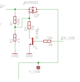

Hallo Zusammen,
ich will einen P-Mosfet (IRLR9343)als Schalter verwenden (siehe Bild),
der schliesst aber nicht.
laut Datenblatt: VGS(th) : Gate Threshold Voltage min. -1.0
habe ich da was falsches gemacht.
bitte um eure Hilfe

Was macht denn R2 da?
von Frank (Gast)
Schmeiss doch R2 und R3 raus!
von Alex (Gast)
R2 ist nicht bestückt
von Floh (Gast)
Aufwendige Schaltung :-)
R1 auf 10kOhm, R2 und R3 raus, dann müsste das ganze gut funktionieren.

von Alex (Gast)
ich hab's probiert, funktioniert aber nicht :-(
ich messe:
Gate spannung: 4,6V
Source:   5V
Drain: 4,6V

von Alex (Gast)
hier ist nochmal das Layout
von Dennis (Gast)
Ohje, du arme Sau hast das schon geätzt und jetzt läufts nicht? Ist aber
eh seltsam, wenn du das Gate über einen Widerstand an Vcc legst, dann
kann der nicht öffnen. Kannst du noch die Verbindung zum Transistor
unterbrechen zu Testzwecken? Also dessen Kollektor vom Gate-R trennen.
Vielleicht liegt der Fehler in der Ansteuerung des Transistors.
von Floh (Gast)
Dein LAyout ist falsch.
Die Kühlfläcje ist Dain, wies geht da ein Widerstand (R1) weg zum Gate?
Der muss zwischen den beiden äußeren Pins sein.
von Alex (Gast)
@Floh: in Schaltplan ist richtig um?
von Floh (Gast)
Deine Bezeichnung im Layout mit Paint :-) passt nicht.
Drain liegt an der Kühlfläche also mittlerem Pin an.
Du hast also Source und Drain im Layout vertauscht.
von Alex (Gast)
scheisse:-(  wo steht das im datenblatt? und die bibliothek habe ich
genau so runtergeladen! neeeeiiiiin

von Alex (Gast)
wenn Drain und Source vertauscht sind, dann wird nicht funktionieren
obwohl ich die Verbindung von R1 tausche...oder?
von Peter Z. (Gast)
Seite 10...
von Dennis (Gast)
Nee, da macht die Diode den Rest.
von Alex (Gast)
@ Dennis : das heisst wird funktionieren? :-)
von Dennis (Gast)
Nee, guck dir mal das resultierende Konstrukt an. Wenn Drain und Source
vertauscht sind, dann kannst du deinen FET quasi durch eine in
Flussrichtung gesetzte Diode ersetzen. Daher ist er auch immer "auf"
von Alex (Gast)
vielen Dank für eure Hilfe...ich werde nie Bilbiotheke verwenden erst
wenn ich jedes Package prüfe.
