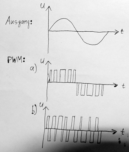

Hallo liebe Gemeinde,
ich bin gerade dabei, einen relativ großen (2000 Watt)
Sinus-Wechselrichter zu bauen. Der "schwierigere Teil" davon ist schon
fertig - ein Hochfrequenz-Flusswandler von 12 VDC auf 320 VDC mit der
nötigen Leistung (dementsprechend bitte keine Kommentare wie: Lass
lieber die Finger davon, das ist gefährlich. Ich bilde mir ein, zu
wissen, was ich tue *g)
Die 320 V sollen nun auf eine H-Brücke mit dicken FETs gegeben werden.
Der Netzausgang ist als "Verbraucher" der H-Brücke geschaltet. Die
Sinus-Form soll mit PWM-Ansteuerung erzeugt werden, dazu plane ich,
einen TL494 zu benutzen. Den "Ursprungs-Sinus" erzeuge ich mit einem
Funktionsgenerator-IC (Typ XR2206). Ein großes LC-Glied am Ausgang macht
die PWM-Wellenform zum gewünschten Sinus.
Nun meine Frage: Wenn ich während der positiven Halbwelle nur "die eine
Diagonale" der H-Brücke ansteuere (also nur positive PWM-Signale auf den
Ausgang gebe), würde das mit einer rein ohmschen Last prima
funktionieren. Wenn jedoch die Last sehr klein ist oder eine
induktive/kapazitive Last am Ausgang hängt, gäbe es Probleme.
Beispiel: Am Ausgang hängt ein dicker Kondensator. Der wird während der
positiven Halbwelle vom PWM-Signal auf 320V aufgeladen. Nun klingt die
Halbwelle ab, aber der Kondensator bleibt voll. Nur durch kürzer
werdende Pulse wird er ja nicht entladen ^^ Erst wenn die negative
Halbwelle einsetzt, beginnt er, sich zu entladen.
Man hätte also eine große Phasenverschiebung am Ausgang. Das alleine ist
ja nicht schlimm, aber ich befürchte, dass auf die Weise auch das
Sinus-Signal ziemlich verzerrt werden könnte...
Besser wäre es vielleicht während der positiven Halbwelle sowohl
"positive" als auch "negative" PWM-Pulse zuzulassen, so dass die
Spannung am Ausgang "gewaltsam" dem Steuer-Sinus nachgeführt wird. Das
dürfte aber schaltungstechnisch sehr viel schwerer werden und nicht
unbedingt zu einem guten Wirkungsgrad beitragen...
Wie sollte ich diesen Teil der Schaltung konzipieren? Ich bin für Ideen
/ Kommentare jeder Art dankbar!

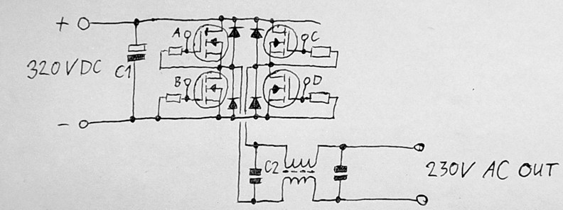

von Michael O. (mischu)
Hallo Martin,
1. Definiere deine Ausgangslast.
In der Praxis treten rein kapazitive Lasten mit Nennleistung nie auf.
Der Wechselrichter muss sicher Induktive und ohmsche Lasten sowie leicht
kapazitive Lasten treiben.
2. Du benötigst hinter der H-Brücke mindestens ein L, besser ein LCL
Filter!
Die PWM wird sicher mit einer Frequenz im unhörbaren kHz Bereich
betrieben. Ein hart angeschlossene kapazitive Last würde die FETs /
IGBTs sofort zerstören. Ausserdem können z.B. Netztrafos eine PWM
modulierte Spannung nicht aushalten (dU/dt sowie Wirbelstrom- und
Ummagnetisierungsverluste).
Mit einer Induktivität (besser in jedem Halbbrückenstrang eine) wird die
Schaltfrequenz herausgefiltert und es bleibt die Modulationsfrequenz
(50Hz) übrig. Die einzelnen Schaltaktionen führen zu einem Stromripple
auf der Induktivität.
Ohne diese Induktivität hast du keine Chance dein Projekt mit anderen
als rein ohmschen Lasten zu realisieren. Und für rein ohmsche Lasten
könntest Du auch direkt DC nutzen....
3. Durch das L Ausgangsfilter wird ein Teil der Spannung abfallen.
Dieser Spannungsabfall ist abhängig vom Ausgangsstrom und dem
Phasenwinkel (cos phi) der Ausgangslast.
Kurzum - mit 320V DC hast Du keine Chance 230Vac zu erzeugen. Du
benötigst auch im ungünstigsten Lastfall noch eine minimale
Regelreserve, damit der Sinus immer noch seinen Scheitelwert unverzerrt
erzeugen kann.
4. Der Ausgangsstrom stellt sich nur durch deine Last ein, die Spannung
ist die Größe auf die du regeln musst (soll ja eine Netzspannungsquelle
werden).
Allerdings kannst du mit einer etwas aufwendigeren Regelung den Strom
durch den Filter und zur Last messen und den zu einer Vorsteuerung (zur
Reglerbeschleunigung) nutzen. Das geht aber weit über das "Hobby-Niveau"
hinaus und erfordert einen Kaskadenregler bzw. eine Zustandsregelung.
5. Bzgl. Schaltstrategien gibt es diverse Möglichkeiten.
5a. Typische MOSFETs in den Spannungsklassen haben keine so schlechten
Body Dioden und bei den hohen Spannungen macht das vermutlich keinen
großen Unterschied. Die reverse recovery Verluste könnte man vermutlich
reduzieren - aber mach Dir da keinen Kopf.
5b. Mit einer H-Brücke hast Du schaltungstechnisch einen Reiheitsgrad
mehr als bei einer Halbbrücke. Du kannst die Induktivität
aufmagnetisieren, in den Freilauf schicken und gegen die volle
Gegenspannung schnell abmagnetisieren. Ich bezweifle jedoch, dass du mit
einem TL494 daraus kapital schlagen kannst. Da wäre ein uC oder DSP
angebracht.
6. Vermutlich wirst du mit einer rein analogen Lösung nicht glücklich.
Wie wäre es mit einem uC??
Hier habe ich noch ein Projekt gefunden... passt nicht ganz.
http://www.gb97816.homepage.t-online.de/
von Axel D. (axel_jeromin) Benutzerseite

erstmal vielen Dank wieder für die Antworten! Bevor ich im Einzelnen
darauf eingehe, möchte ich erstmal meine Frage mit Hilfe der beiden
Bilder im Anhang etwas präzisieren (sind handgezeichnet, sorry - hab
grad kein ordentliches Programm da).
Der Schaltplan zeigt, wie der Wechselrichter-Teil prinzipiell geplant
ist. Die Gates A-D werden von Treiber-ICs für Halbbrücken angesprochen.
An meinem Schaltplan sollte ja soweit erstmal nichts auszusetzen sein,
oder? Die Diskussion dreht sich damit also nur noch um die
Ansteuer-Logik.
Die Datei PWM.jpg enthält zwei Varianten, wie man meines Erachtens das
oben gezeigte gewünschte Signal am Ausgang hinbekommen würde. Variante
a) benutzt während der positiven Halbwelle nur positive PWM-Pulse und
während der negativen nur Negative, während Variante b) in beiden
Halbwellen beide Puls-Polungen mischt.
Die Variante a) ist relativ einfach aufzubauen, das würde ich auf Anhieb
hinkriegen. Nur habe ich meine Zweifel, ob das so wirklich funktioniert
(speziell bei nicht-ohmschen Lasten).
Variante b) sollte robuster sein, ist aber erstens wohl viel schwerer zu
realisieren und dürfte zweitens einen deutlich niedrigeren Wirkungsgrad
haben (z.B. weil die Glättungskondensatoren am Ausgang ständig umgeladen
werden müssen).
Welche Variante ist zu empfehlen? Oder gibt es eine noch bessere dritte
Variante?

von Ingo W. (Gast)
Den C2 solltest Du besser weglassen, sonst muss die Brücke einen
Kurzschluss schalten (oder nur ganz klein mit Vorwiderstand als
Snubber). Die Drosseln sollten (wenn sie schon auf einen Kern gewickelt
sind) so zusammen geschaltet werden, das die sich nicht gegenseitig
aufheben (wie bei stromkompensierten Entstördrosseln). Besser wären 2
unabhängige Tiefpassfilter, mit dem Kondensator vom jeweiligen Ausgang
nach Masse.
mfG ingo

von Martin B. (brehministrator)
meine primäre Frage war ja eigentlich die, welche Variante der
PWM-Ansteuerung ich benutzen sollte (siehe Post in der Mitte mit den 2
Bildern). Hat dazu keiner eine Idee oder Anmerkung?

@Ingo:
Stimmt, C2 sollte recht klein sein und einen Serienwiderstand bekommen.
Und die Drosseln werd ich dann wohl doch nicht auf einen Kern wickeln,
hatte nicht richtig nachgedacht dabei. Danke für den Hinweis.

von Jörg R. (Firma: Rehrmann Elektronik) (j_r)
Wegen eventueller Blindlast muß ohnehin immer ein Transistor pro
Halbbrücke eingeschaltet sein. Da würde ich doch erstmal die einfachste
Variante wählen: D.h., beide Halbbrücken mit dem gleichen PWM-Siggal in
Gegenphase ansteuern. Dann erhälst Du 2 gegenphasige Sinusspannungen mit
halber Amplitude, die sich im Verbraucher zur vollen Spannung addieren.
Das ist nichts anderes als ein Vollbrücken-Class-D-Verstärker.

Wenn Du ohne große Totzeit arbeitest, ist C2 nicht nur überflüssig
sondern schädlich und erhöht nur die Verluste.
Die Drosseln können sich sehr wohl auf einem Kern befinden, natürlich
nicht in Form einer stromkompensierten Drossel.
Das ist dann eine geteilte Speicher- oder Filterdrossel, durch die der
Laststrom 2 mal mit sich addierender Wirkung fließt. Diese ist bei
gleicher Leistung kleiner und leichter als zwei Einzeldrosseln.
Jörg
von Ingo (Gast)
Hallo Martin!
In meinem ersten Beitrag hatte ich schon geschrieben, die übliche
Methode ist, immer einen Transistor leiten zu lassen, hatte Jörg ja eben
auch noch einmal bestätigt. Die üblichen Halbbrückentreiber ir2184
(ttl-Pegel) oder ir 2111 (12V Hi) sind auch dafür ausgelegt. Der
Wirkungsgrad wird dadurch nicht schlechter, der Ausgangskondensator muss
sowieso 100 mal in der Sekunde umgeladen werden.
mfG ingo
