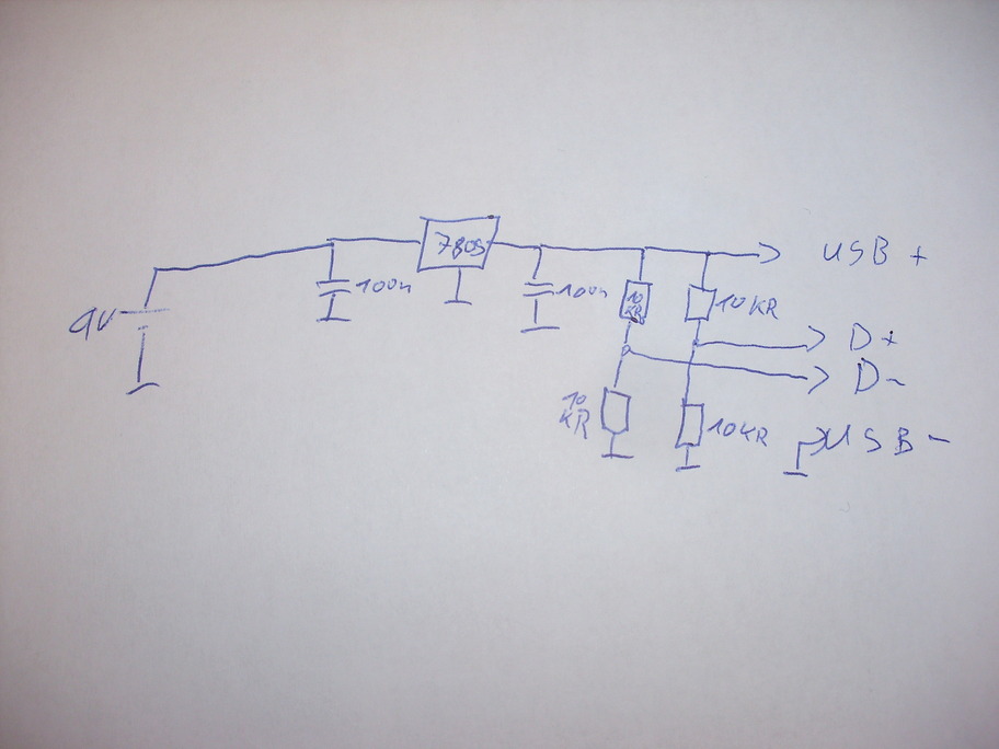

ich hab mir mal mit ein LM7805 2 kerkos. (Glättung) und 2 10KR
Wiederständen einen Mobieles Ladegerät für den IPod Touch.
(Ich mach ne Englandklassenfahrt ... 16h Buss fahren!!! - Metal muss
mann laut hören ;)
Das Bild zeigt den Usbstecker, die 10KR sin am D+ und D-
Aber, manchmal steht da Laden manchmal steht dort nur Über netz
bertreien also ein kleiner stecker oder der blitz fürs laden aber im
laaangzeittest ist er nicht voller .... machmal blinkt der stecker und
der blitz schnell
WAS IST LOS ?????
mfg
Jan

Gib mal genauere Infos zu deinem Aufbau.
Verwendest du ein externes Steckernetzteil? Wenn ja, welche Spannung
liefert dieses? Der 7085 braucht etwas mehr als die gewünschten 5V damit
dieser korrekt arbeitet. Hast du die 100nF Kerkos eh nicht vergessen?

von Bernhard B. (schluchti)
So ganz schlau werd' ich aus deinen Beiträgen nicht. Am besten ist, du
postest mal einen kompletten Schaltplan deines bisherigen
Hardwareaufbaus.
Die Eingangsspannung sollte ca. 2-3V höher sein, als deine gewünschte
Ausgangsspannung (5V), damit der Regler funktioniert.
Alternative: Low Drop Spannungsregler

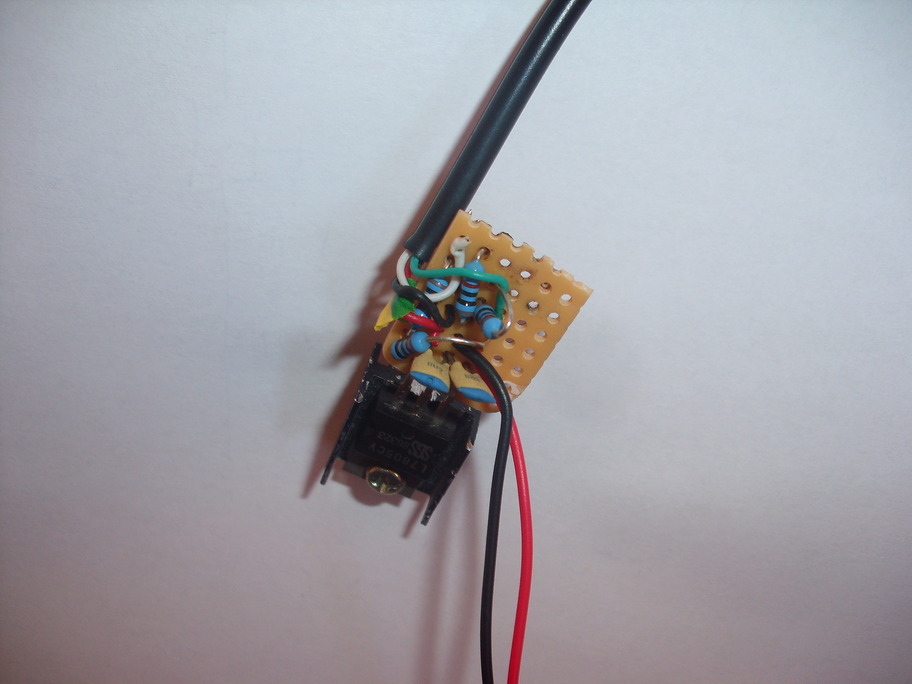

von Felix N. (do6jan)
ok,
nicht so schön gelötet aber es geht so gut wie

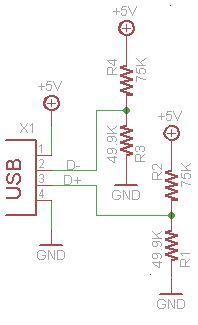

von Raik C. (raik_c)
moin,
2,5 MB für die Bilder.... wenn das der Falk sieht
kennst du den schon
http://www.ladyada.net/make/mintyboost/icharge.html
raik
alo muss ich den nachbauen???
von Helmut L. (helmi1)
Ja. An beiden Datenleitungen muessen 2V anliegen . Kannst aber auch
andere Widerstandsverhaeltnisse nehmen.
z.B.  fuer den Widerstand an +5 8.2K  und fuer den an GND 6.8K
Die sind etwas einfacher zu bekommen als 49K.
So eine Schaltung mit 9V-Blöcken zu betreiben ist sehr ineffizient.
Einerseits werden fast 45% der im 9V-Block gespeicherten Energie über
den Kühlkörper des 7805 als Abwärme "verballert", andererseits sind
9V-Blöcke sowieso recht teure Primärzellen.
Es gibt eine Schaltung, die mit einem Aufwärtswandler aus AA-Zellen
("Mignon") die Ladespannung für einen iPod erzeugen kann:
So,
die Klassenfahr ist um, die Schaltung so umgestrickt das auf D+ und D-
genau 2V bei "angelutschter" Batterie ausgibt. (mini Poti) ^^
Bis Antwerpen konnte ich auf mit angenehm abschattender Lautstärke 2
Filme Schauen und Musik hören, dann hatte ich noch 10%. Nach ca. 1h
Laden ohne das Gerät zu nutzen wahr der Akku fast voll. So ging es die
Ganze Fahrt (20h) und hatte mir eine Fette Bestellung an USB iPod Ladern
gegeben, endlich weiss die Jugend mal die "ElektronikNerds" zu schätzen
Vielen Dank an alle die diesen Beitrag unterstützt haben!
