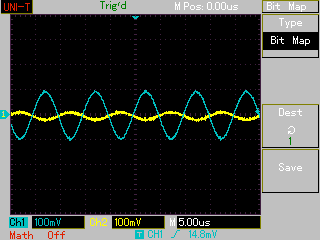

Hallo Zusammen,
ich habe ein LNA (Low Noise Amplifier) mit ca 14dB Verstärkung laut
Datenblatt.
Wenn ich nun mit einem Signalgenerator 100kHz und 200mV in den LNA
einspeise, bekomme ich am Ausgang ein Signal mit einer niedrigeren
Amplitude (ca 40mV). Ich dachte, dass das Ausgangssignal eigentlich
größer sein sollte, aber wenn ich genauer nachdenke und mal nachrechne,
sollte das eigentlich passen, wegen 20*log(Ua/Ue) =~ 14db, oder liege
ich da komplett falsch?
Vielleicht kann mir jemand auf die Sprünge helfen...
Danke und schönes WE,
Gruß Elko

WAs ist denn das für ein LNA. Vielleicht sind die 100kHz unter seiner
unteren Grenzfrequenz, oder er kann generell nicht mehr als 40mV am
Ausgang (ist also bereits in der Begrenzung)

Ein MSA0611 ists, und genau so konfiguriert wie angegeben, mit einem
Bias-Widerstand 36R. Vcc=3.7V und Vd=3.1V --> Id = 17mA
Ich hänge mal ein paar Pics an...
Blau ist Eingang, Gelb der Ausgang, MAP001 zeigt, wie es aussieht, wenn
der Verstärker "clippt"
Danke
Gruß Elko
von mhh (Gast)
Im Datenblatt ist die Rede von Vcc >/= 5V und der Bias-Widerstand muss
mindestens 85 Ohm betragen.
Du betreibst ihn außerhalb seiner Spezifikation.

von Ralph B. (rberres)
Dieser Verstärker begrenzt schon bei +2dbm das sind etwa so um 350mV
Da ist er mit 200mV am Eingang schon hoffnungslos übersteuert.
