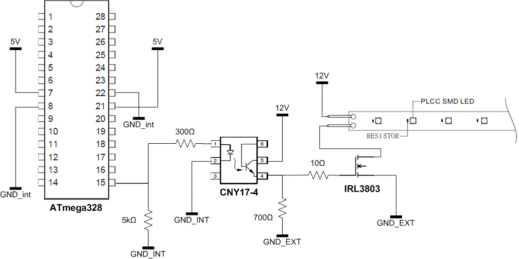

Ein Freund möchte mittels PWM von einer ATmega CPU einen LED Strip
steuern. Da die Spannung von einer nicht genauer spezifizierten 12V
Quelle stammt, kommt ein Optokoppler zum Einsatz.
Mein Wissen über Schlatungselektronik ist etwas rostig, kann jemand
beurteilen, ob die Beschaltung (besonders die Widerstände) so richtig
ist?
Der ATmega liefert 20mA bei 5V, dass PWM Signal ist ~500Hz.
Der LED Strip ist offenbar dieser:
http://www.conrad.de/ce/de/product/150485/LED-STR-6300K-168CM-12VDC-WEISS
Vielen Dank für jeden Tipp.
C.

Vor der Infrarot LED ist ein 300 Ohm Widerstand, also fließt ein Strom
von 12mA durch die IR-Diode.
Vor den LEDs in der LED-Strip hast du aber keinen Widerstand eingeplant
... also kannst man nicht bestimmen wie viel Strom über die LEDs fließt,
das kann zur Zerstörung der LEDs führen.

Sorry, das habe ich vergessen zu erwähnen, die Widerstände der LEDs sind
auf dem Strip (sehr klein auch auf der Zeichnung), laut Datenblatt kann
der LED Strip direkt mit 12V laufen.
Typischerweise sind auf diesen LED-Strips schon Vorwiderstände bei den
LEDs.
