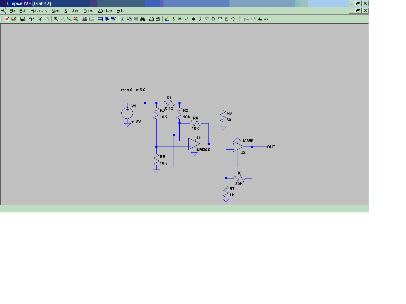

Also, ich habe mal eine kleine Spice Simulation gemacht. Dabei hab ich einen Differenzverstärker und einen nicht Invertierenden Verstärker benutzt. Alle der Diff.ver. hat eine Verstärkung von 10 und der andere eine von 2. Damit würde meine zu messende Spannung von 200mV bis 4.5 V bei einem Strom durch den Shunt von 59mA bis 1,96A. So genau muss es ja nicht sein. Ich will den Verbrauch nur abschätzen können. Flo

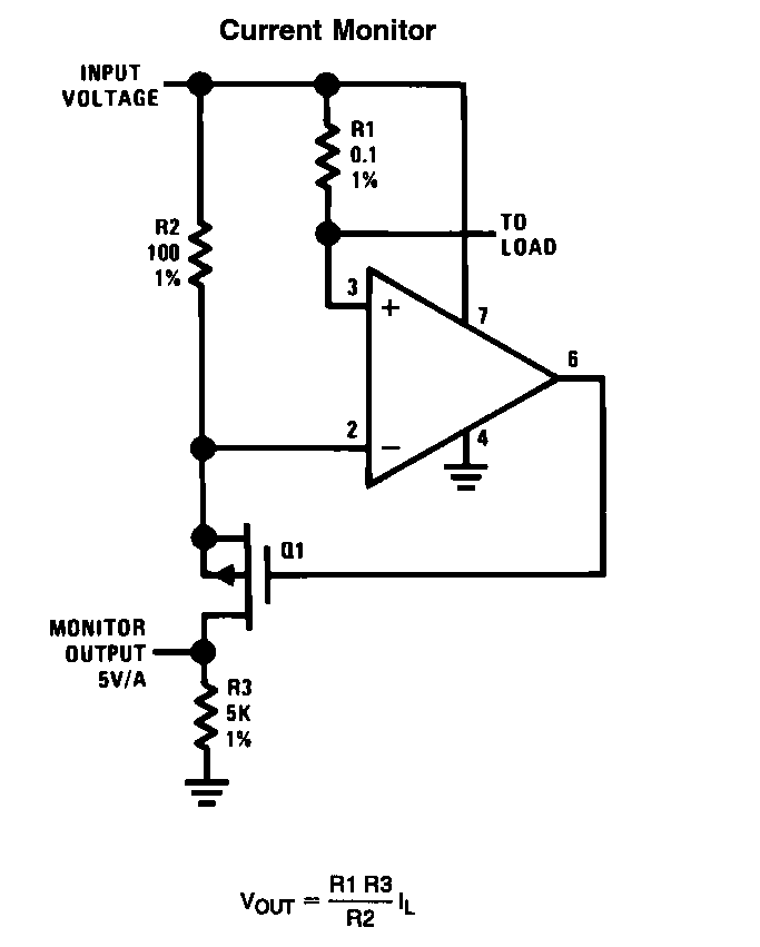

Zur Messung in der Highside verwendet man meist die angehängte Schaltung. Im Datenblatt des LM358 könnte eine ähnliche Schaltung sein.

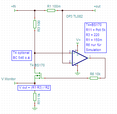

Hallo, da war "derwarze" etwas schneller. Anbei trotzdem meine Version der Schaltung. Ich bin jedoch auch der Meinung, dass ein LM358 nicht der richtige OPV ist. (wegen :Stichwort: 'Input Common-Mode Voltage Range'). TL082 o.ä. tut es aber (evt. auch MC1458). Durch den Einsatz eines 5K Potis als R11 lässt die Schaltung sich dann auch prima abgleichen. Gruss Klaus
fbeek schrieb: > Ok also vor dem Shunt sitzt ein 78S12 welcher aus einem 19V Notebook Theoretisch... müstest du den Shunt sogar vor den Spannungsregler setzen. Weil dir an dem Shunt entsprechend Spannung abfällt und nicht ausgeregelt werden kann. Aber ich denke bei dir wirds nicht so genau gehen. > betreibe den OpAmp mit 19V dann kann ich Eingangssignale bis 17,5 Volt > verarbeiten wenn ich richtig verstehe oder? So kann man das grob stehen lassen. Das Problem ist aber auch der "untere" Bereich. Id. Regel können nur Rail2Rail OPVs den kompletten Bereich nutzen. Es könnte sein das der 358 nicht ganz auf 0V runterkommt. (Abhängig von der Last am Ausgang des OPV). Da ein Transistor damit angesteuert wird, müste es trotzdem Funktionieren. Könnte aber bei falsche Dimensionierung ein Problem verursachen. derWarze schrieb: > Zur Messung in der Highside verwendet man meist die angehängte > Schaltung. > Im Datenblatt des LM358 könnte eine ähnliche Schaltung sein. Das is die Variante mit dem FET. Mann muss wie gesagt auf VCC aufpassen. Das kann so nicht jeder OPV. Meines Wissens nach kann das zb. der 741, 301 aber die neueren 358, 324 nicht. (aus der Bastlerkistenfraktion)

So wie in der angehaengten Schaltung kannst du deine Strommessung machen. Der ersdte Verstaerker U1 bildet die differenz die am 0.12 Ohm Widerstand abfaellt gegen 0 ab. Der 2. Verstaerker macht daraus deine 5V fuer den ADC. Da der LM358 nicht bis an die Versorgung kann ist der 1. OP hier nur als 1x Verstaerker beschaltet. Dadurch liegen beide Eingange auf UB/2 . Dafuer muss dann der 2. OP deine noetige Verstaerkung bis 5V aufbringen. Allerdings sei gesagt das er nicht bis auf 0V runterkommt.

Helmut Lenzen schrieb: > Allerdings sei gesagt das er nicht bis auf 0V runterkommt. Eben. Das Problem hat er mit der obrigen Schaltung (3 Varianten) nicht.. und er spart sich einen OPV (den man dann für andere Zwecke benutzen kann) Dieses Schaltungsschema is eher die Bastelkistenversion (für Normalsterblich erhältliche Bausteine) für höhere Spannungen.
Differenzverstärker hat gegenüber Stromspiegel einen Nachteil: 1% Toleranz bei den Spannungsteilern verursacht einen Fehler von 1% von 12V, also 120mV. Also einen Fehler von +-1A in der Messung.
Hallo, ich habe die Schaltung von Klaus de Lissen nun nachgebaut. Aber wie Rechne die Werte nun in eine Ampere Angabe um? MfG Flo
Er hat zwar die Formel hingeschrieben, aber da sind noch ein paar Unstimmigkeiten drin. Die Spannungen an R1 und R3 sind gleich groß, also fließt durch R3 der Strom Iout * R1 / R3. Dieser Strom fließt auch durch R11 (vorausgesetzt du nimmst die Spannung an R11 hochohmig ab). Damit wird die Spannung an R11 zu
1 | U_R11 = R11 * Iout * R1 / R3. |
Mit der vorliegenden Dimensionierung also 1V pro Ampere Ausgangsstrom.
Mit dem angegebenen TL082 funktioniert die Schaltung allerdings nur, wenn die Versorgungsspannung V+ des Opamps mindestens 2V größer als +IN ist. Möchtest du den Opamp direkt an +IN betreiben, muss es einer mit Rail-to-Rail-Input sein.
@Yalu X. .. das glaube ich nicht. tl082 kann am eingang bis +UB. gruss k
Klaus De lisson schrieb: > .. das glaube ich nicht. tl082 kann am eingang bis +UB. Geht - ja. Aber vom Hersteller nicht garantiert. Kann also auch mal ein Exemplar nicht funktionieren.
Klaus De lisson schrieb: > .. das glaube ich nicht. tl082 kann am eingang bis +UB. Ja, da hätte ich wohl vorher mal ins Datenblatt schauen sollen ;-) Garantiert sind zwar nur ±11V Eingangsspannung bei ±15V Versorgungs- spannung, aber das Schematic sieht so aus, als ob die +15V nur dann nicht erreicht würden, wenn die Eingangs-FETs extrem verkrüppelt sind, was sicher äußerst selten der Fall ist. Trotzdem würde ich, wenn ich die Schaltung verkaufen wollte, mit einem Rail-to-Rail-Input, bei dem am besten noch ein paar 100mV Over-the-Top garantiert sind, ruhiger schlafen.
