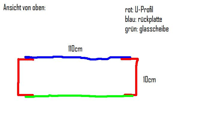

also mit der explosionsgefahr mach ich mir mal keine gedanken. die anzeige ist rund 7 meter von den zapfsäulen entfernt, ein wenig ums eck und in 4 metern höhe. bezüglich gehäuse, ich habe mir das nun so vorgestellt (bezogen auf den bau von einem einzigen gehäuse, das müsste ich dann halt drei mal bauen): ich kauf mir zwei U-Profile mit 50cm länge und 10cm breite (? oder wie nennt man das bei U-Profilen?) Diese bilden die beiden seitenwände, wenn man den kasten von vorn betrachtet. dann noch eine rückwand an diese beiden profile schrauben. jetzt hab ich schon eine halbe kiste. nun lass ich mir noch einen boden und einen deckel drauf schweissen und die metallarbeiten sind erledigt. nun kann ich vorn ein plexi oder acrylglas befestigen. das ganze ist nur grob, feintuning vom plan kann ich ja noch machen. schaut euch das beigefügte bild an, für leichteres verständnis. am handwerklichen geschick sollte es normalerweise auch nicht scheitern. sollte die billigste variante sein. was schätzt ihr was ich für das material zahle, sagen wir mal in ALU? greets
Die nötigen Profile gibt's wohl hier: http://diessnergmbh.de/default.html http://www.aluminium-profile.org/ Was sie kosten musst du anfragen.
