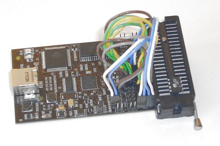

Ich habe eine schuechterne Frage zu meinem neuen Dragon Board welches
ich gekauft hab. Ich hab probleme auf einen ATmege 328P zuzugreifen.
Folgende Schritte bin ich durch gegangen:
AVR Studio mit SP2 Pack installiert Version 4.18
ATmega328P aufs Dragon aufgesteckt
Dragon via USB angeschlossen.
Neue Firmware geladen ....OK
Danach das Dragon im Connect Dialog via USB ausgewahlt....OK
Danach hab ich folgende Meldung:
http://dr.emmet-brown.com/images/dragon.jpg
(jaja ich weiss....ne witzige webseiten adresse)
Also ich bin ja ein blutiger Anfaenger, deshalb hab ich ja auch vorher
noch ein wenig hier im Forum geguckt und dann ich mag mich erinnern dass
ich gestern sowas gesehen hab wie dass man die ISP Frequenz mindest 1/4
von der eigendlichen Frequenz herunterschrauben muss. Na ja, welche
frequenz ist das? Die vom aufgesteckten ATmega 328P? Nun ja ich hab auf
jedenfall dann mal ganz runter geschraubt auf 51.10Hz. Gleicher Fehler.
Das zweite was mich verwirrt, ich erlaube euch ausnahmsweise mich mal
auszulachen, ist der ISP. Uhm...Ich hab hier das Dragon an meinem USB
Port dran und den Atmega 328P Draufgesteckt:
http://dr.emmet-brown.com/images/dragon2.jpg
Jetzt bitte nicht schlagen, wirklich, aber ich vermute mal ich muss
zusaetlich noch n ISP Programmer ranhaengen? Ich bin etwas verwirrt weil
ich doch bis anhin blos mit Arduino gespielt hab und nun richtig AVR
lernen moechte.
Also mein Ziel ist es erst mal den ATmega328P lesen, ob was drauf ist.
und falls leer moechte ich einen kleinen bootloader installieren. Und
dann meine ersten kleinen Assembler Codes drauf ausprobieren welche ich
aufgrund der AVR Tutorials hier auf Microcontroller.net lerne. (ist doch
der rchtige weg oder?)
Liebe Gruesse
Randy
von ... .. (docean) Benutzerseite
Da fehlern Drähte, siehe dazu AVR-Studio Handbuch
EDIT:
http://support.atmel.no/knowledgebase/avrstudiohelp/mergedProjects/AVRDragon/AVRDragon.htm
-> Connection Sheet
von Werner S. (werner_s)
es fehlen dir noch die Verbindungen für deinen jeweilige ATMega:
-->siehe Bild aus Hilfe AVR Dragon im AVR Studio....
zu finden unter:
Help--> AVR Tools user guide
-->Dragon, user guide
-->Introduction
-->using prototype area
Gruß,
Werner.
EDIT:
Ok, zu spät...
von Simon L. (simon_l)
fraaage ;), wenn du schreibst drauf gesteckt, wirklich gesteckt oder
angelötet?
Gruß Simon
von Randy T. (peroja)
Werner S. schrieb:
> Hallo,
> zu finden unter:
> -->Introduction
> Gruß,
> Werner.
> EDIT:
> Ok, zu spät...
JUP das hab ich grad eben auch gefunden. Uhhhh wie peinlich. OK zum
glueck hab ich aber alles. Auch die Stecker und verbindungengen.
Danke :-)
Simon L. schrieb:
> Hi,
> angelötet?
> Gruß Simon
Um Gottes willen nein. Warum sollte ich den Chip aufloeten? Ich will den
hier ja blos programmieren. Das waere ja dann wohl so ziemlich das
bloedeste was ich tun koennte. grins
sry ;) sah auf dem Bild so aus^^ Man muss immer mit allem rechnen^^
Gruß Simon
von Peter D. (peda)
Weil er in den Lötaugen sitzt.
Zum Stecken brauchst Du ne Fassung und die mußt Du einlöten.
Peter
