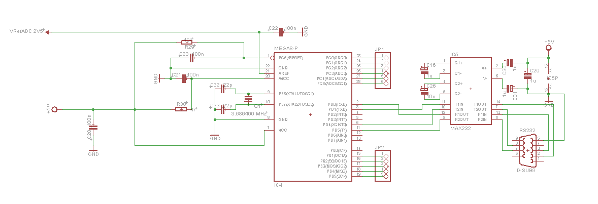

ich bin gerade am durcharbeiten des AVR-Tutorials und möchte die
ADC-Werte von 2 Kanälen über USART an den PC übertragen. Das klappt auf
meinem STK500 auch wunderbar. Wenn ich mit HTerm auslese erhalte ich je
nach angelegter Spannung Werte zwischen 0 und 1023 (bei drehen an einem
Poti). Die Werte ändern sich in Echtzeit, wie es ja auch sein sollte.
Wenn ich aber nun meinen Atmega8 in eine eigene Schaltung einsetze
(siehe Anhang) erhalte ich zwar auch Werte angezeigt, allerdings mit
einer Zeitverzögerung von fast 30 Sekunden.
Was mache ich falsch?
H.
F_CPU: 3.6864 MHz
Baudrate: 38400
von Karl H. (kbuchegg)
wozu soll R30 in deiner Schaltung gut sein?
Nimm ihn erst mal raus.

von Hc Z. (mizch)
Ich glaube, Du misst gerade den Puffer Deines Terminalprogramms aus.  Du
schickst die Daten mit voller UART-Geschwindigkeit, und das Terminal ist
30 Sekunden hinter dem, was Du schickst.
Versuch's mal mit einer (oder mehreren) der folgenden Möglichkeiten:
- kleinere Baudrate
- Warteschleife von ein paar zig ms zwischen den Ausgaben
- Lass den \n am Zeilenende weg, damit nicht gescrollt werden muss
Dass das Zeug so lange im ATmega bleibt, halte ich nicht für möglich.

Wenn ich über das STK500 gehe, ist die Statusanzeige in HTerm bei CTS
und DSR grün. Gehe ich aber über meine Schaltung, dann ist DSR aus und
CTS flackert grün.

von spess53 (Gast)
Hi
>CTS flackert grün.
Dann verbinde mal auf deiner Platine Pin6 mit Pin4 und Pin7 mit Pin8 vom
Sub-D-Verbinder.
MfG Spess
von Helmuth (Gast)
> Sub-D-Verbinder.
Ich hab zwar keine Ahnung, was ich da gerade gemacht habe, aber:
1) Ich hab gesehen, dass auf dem STK500 die Beschaltung genauso ist
2) Es klappt jetzt so, wie es soll :-)
Herzlichen Dank an Dich! Und natürlich auch an die anderen Helfer.
Gruß & schönen Abend
H.
von spess53 (Gast)
Hi
Daher stammt der Tipp.
Damit wird eine Hardware-Flussteuerung simuliert. Evtl. lässt sich das
auch in dem, mir unbekannten, Realterm abschalten. Dann geht es auch
ohne die Brücken.
