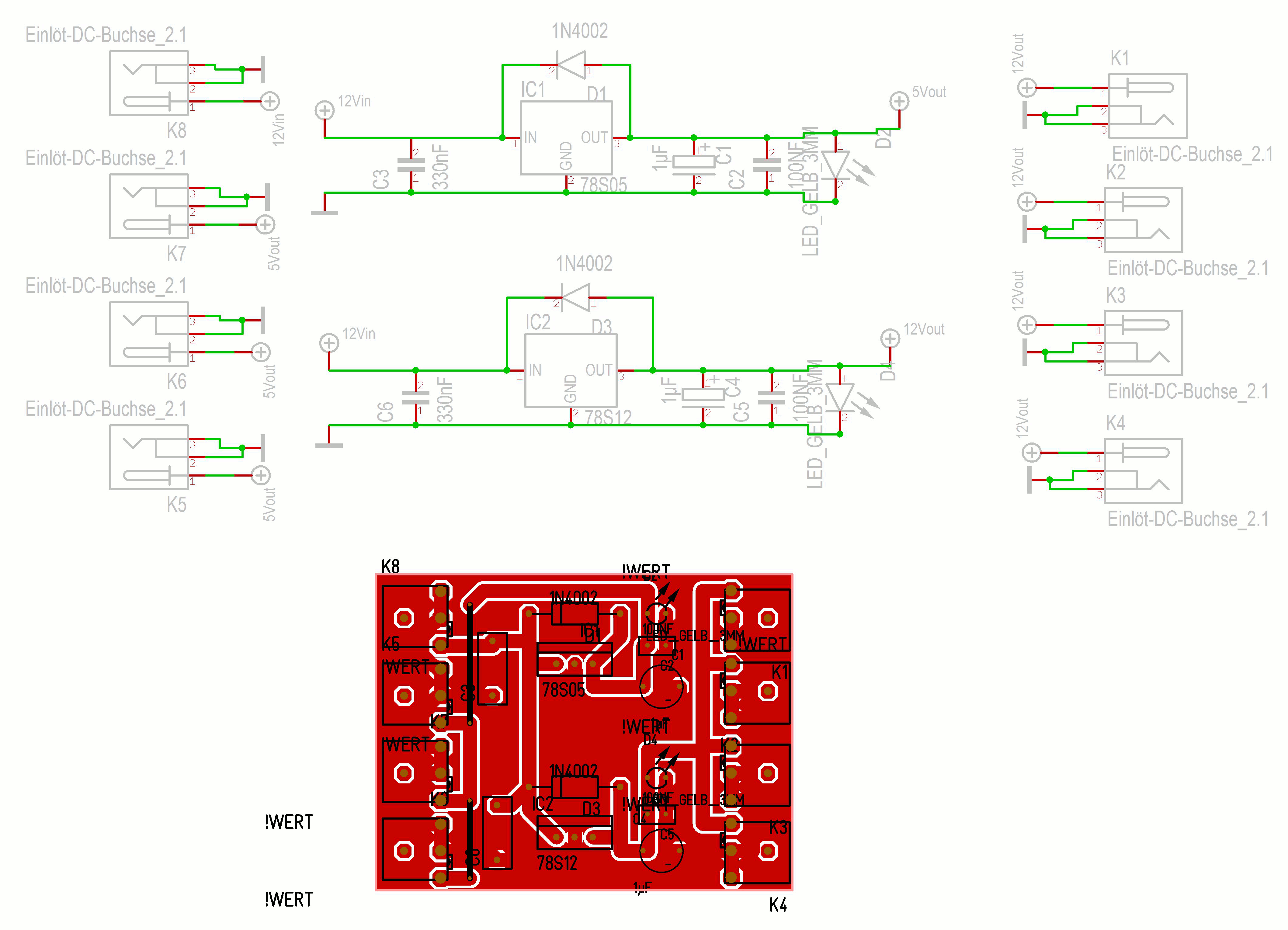

also ich habe nun eine Schaltung aufgebaut nach dem Vorschlag im
Elektronik Kompendium.
Was haltet Ihr davon, ist das so ok?
Was kann ich noch verbessern?
C3+C6 sind Folienkondensatoren
C1+C4 sind Elkos
C2+C5 sind KerKos
Die LEDs sind welche mit integriertem Vorwiderstand, also nicht wundern
Danke und Gruß
Mark
von spess53 (Gast)
Hi
Nein. Die LEDs brauchen Vorwiderstände.
MfG Spess

Hast du ausprobiert, ob du zur Not an die 78xx noch je einen Kühlkörper
drann bringst?
Da das offenbar ein 'mobiles' Netzteil ist: Bei Platinen, die nicht
irgendwo fix eingebaut werden, leg ich mir die 78xx auch gerne auf die
Platine. Dann fungiert die Platine als Ersatzkühlkörper. Aber viel
wichtiger noch: der 78xx ist dann mechanisch fixiert, so dass die Pins
nicht ständig beim Rumschleppen ein wenig gebogen werden und durch
Materialermüdung brechen.

> Soll ein Netzteil fürs Auto werden.
Da musst du aber mehr Aufwand treiben.
Im Auto herrschen andere Bedingungen :-)
http://www.dse-faq.elektronik-kompendium.de/dse-faq.htm#F.23.1
Was willst du damti betreiben?
12V (als Mittelwert der Batteriespannung) ist für einen 7805 schon ein
wenig viel, während es für einen 7812 noch lange nicht ausreicht.
Schau dir die verlinkte FAQ auch in anderen Punkten an. Dort sind
Schaltungsvorschläge, die man auch im Auto benutzen kann.

Mit den 5V bisher nur nen USB Hub und mit den 12V ne Relaiskarte, sowie
nen TFT.
Also beim Datenblatt des 7805 steht für DC input voltage (max.) 35V.
Warum sollten denn dann die 14.4 der Lichtmaschine zuviel sein?
von Karl H. (kbuchegg)
wieviel Strom braucht der?
> nen TFT.
Das wird nix
Ist uninteressant.
Die Frage ist, wieviel elektrische Energie muss am 7805 in Form von
Wärme vernichtet werden?
Dein Hub zieht zb 100mA
Dann entnimmt er 0.1A * 5V = 0.5W
Er zieht aber von der Eingangsseite 0.1A * 12V = 1.2W
die Differenz von Ausgang und Eingang (1.2 - 0.5 = 0.7W) wird in Form
von Wärme verheizt. Und 0.7 Watt sind schon nicht wenig. Und das bei
100mA. Zieht dein Gerät hinten mehr Strom erhöht sich auch die
Verlustwärme, bis der 7805 den Hitzetod stirbt.
OK. Er wird nicht sterben, das Ding hat eine Übertemperatursicherung
eingebaut. Aber was hilft dir ein Netzteil, das ständig wegen
Überhitzung abschaltet?

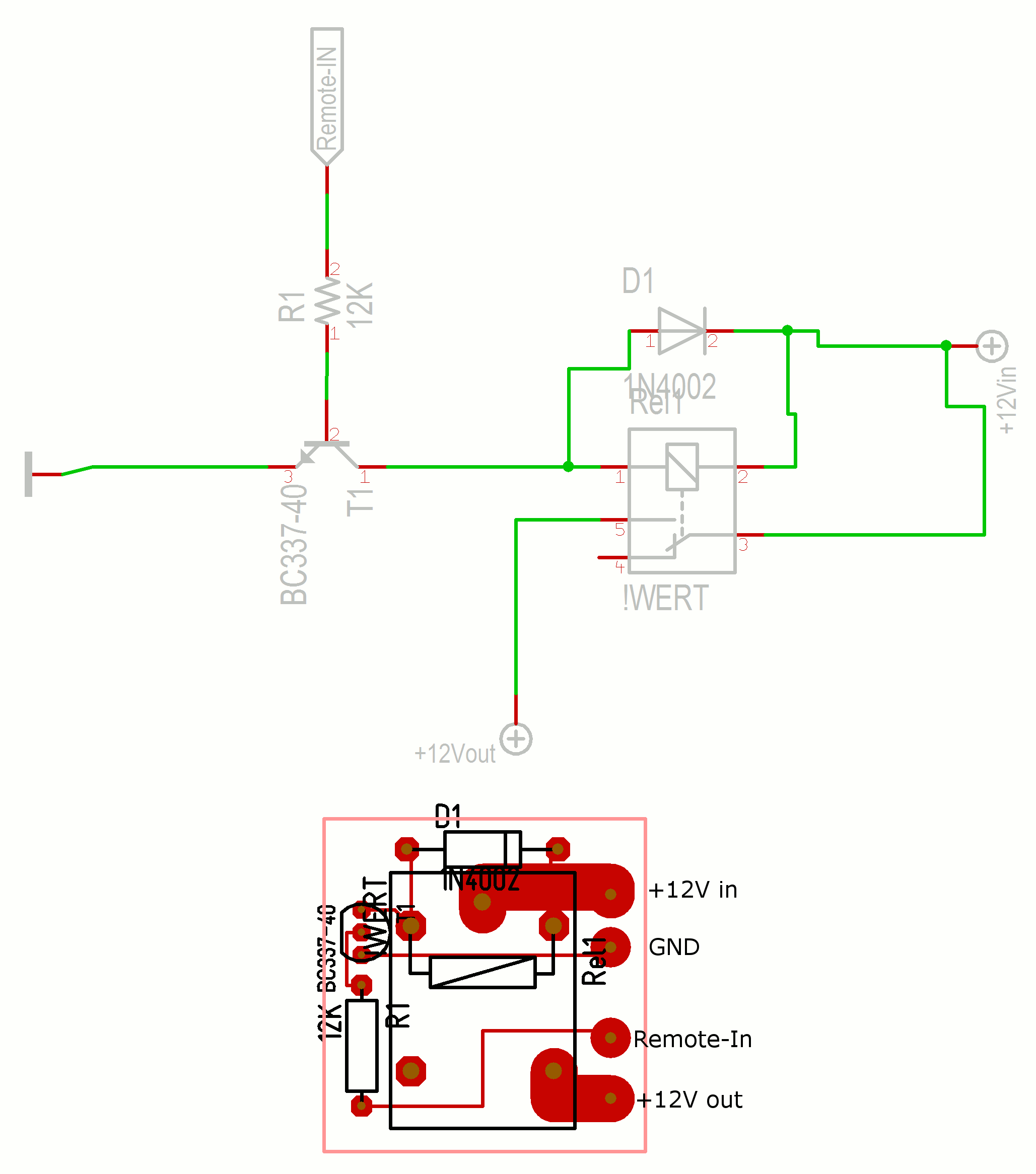

Wie wäre es denn mit so einem Teil:
http://cgi.ebay.de/Laptop-Netzteil-Universal-12-24V-120-Watt-USB-KFZ-/180416845866?pt=DE_Technik_Computerzubeh%C3%B6r_Notebook_Netzteile&hash=item2a01ae982a
Da hätte ich dann 12V und 5V zusammen.
Und damit das Teil nicht immer an ist, habe ich gerade die angehangene
Schaltung entworfen.
Wäre das so ok?
Also quasi ein Relais, das das Netzteil einschaltet, sobald mein CarPC
(liefert die Remote 12V) an ist.

Ich wollte jetzt auch eigentlich nur wissen, ob meine Relaisschaltung so
ok ist.
