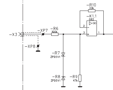

Ich mal wieder, ich habe folgendes Problem: Ich soll hier auf Arbeit
eine Schaltung der Winter 2009 Abschlussprüfung für Elektroniker für
Geräte und Systeme Analysiren. Hier bin ich nun an einem Teilbereich den
ich so noch nie in meiner Ausbildung gesehen hab. Ich kenen zwar die Op
grundschaltungen aber so wie hier (Im Anhang) hab ich die noch nie
gesehn. Es geht um K1.1. Am gröbsten kann ich mir noch vorstellen das
dieser als eine Art Dämpfungsglied geschaltet ist und die Rückgeführte
Spannung  über R10 gegen die Eingangsspannung wirkt. Und somit eine
Gedämpfte Ausgangssappnung ausgegeben wird.
Aber villeicht kennt ihr ja diese Form der Beschaltung. Für hilfe wäre
ich sehr dankbar.

Das ist ein simpler Spannungsfolger, also ein nicht invertierender
Verstärker mit einer Verstärkung von 1.  Sowas benutzt man normaler-
weise, um einen hochohmigen Eingang zu erreichen, der allerdings
hier durch den 47-kΩ-Widerstand gleich wieder zunichte gemacht wird.
Der Widerstand in der Gegenkopplung könnte dazu gedacht sein,
irgendwelche Parameterdrifts zu kompensieren.  Theoretisch hat der
ja keinen Einfluss auf die Gesamtverstärkung.

Und wozu dient der Widerstand R10? Erhöhung des
Negativeneingangswiderstandes ?
von H.Joachim S. (crazyhorse)
Das ist ein stinknrmaler Nichtinvertierender Verstäker mit V=1. Auch
bekannt als Spannungsfolger, Imedanzwandler etc.
Wahrscheinlich irritiert dich nur der R10. Kannst du dir für die reine
Funktion auch als Kurzschluss vorstellen, da in diesem Zweig
normalerweise kein Strom fliesst.
Dass er drin ist, ist an sich korrekt, heutzutage aber i.a. nicht mehr
erforderlich.
Sinn der Sache: OPs haben Eingangs-Bias-Ströme. Und diese Ströme
verursachen Fehler. Deshalb beschaltet man die Eingänge so, dass beide
den gleichen Widerstand sehen und sich damit der Fehler durch die
Eingangsströme aufhebt (falls für + und -Eingang gleich :-)
100k||47k (+Eingang)=32k.
Damit passt der 33k für den -Eingang.
Mit den Eingangsströmen der meisten heutigen OPs hat sich das aber i.a.
erledigt.

Und in Zahlen: der Saurier 741 hatte einen Bias-Strom von max. 1,5µA.
Macht in der angegebenen Schaltung einen Offset am +Eingang von
32k*1,5µA=48mV, also durchaus nicht vernachlässigbar.
Durch den 33k am -Eingang entsteht dort ein Offset von 49,5mV, am
Ausgang also nur ein Fehler von 1,5mV.
Selbst der nicht gerade high-tech-OP LM324 (also ein Feld/Wald-und
Wiesen OP) hat nur max. 30nA.
Und mit CMOS-OPs bist du ganz schnell  im pA-Bereich.

Also ist der Widerstand einfach aus guter alter Gewohnheit des
Zeichnungserstellers drin :-)
