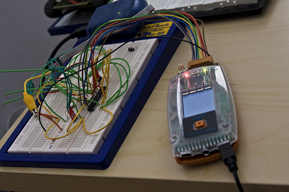

Oben sind einige Bilder zu sehen. Die Hardware ist ein STM32 Primer2
(ein billig-Starterkit) mit 9 Breadboard-tauglichen Käbelchen (8 Kanäle,
eine Masse). Die Software auf dem Primer ist zu 99% STM Beispielcode.

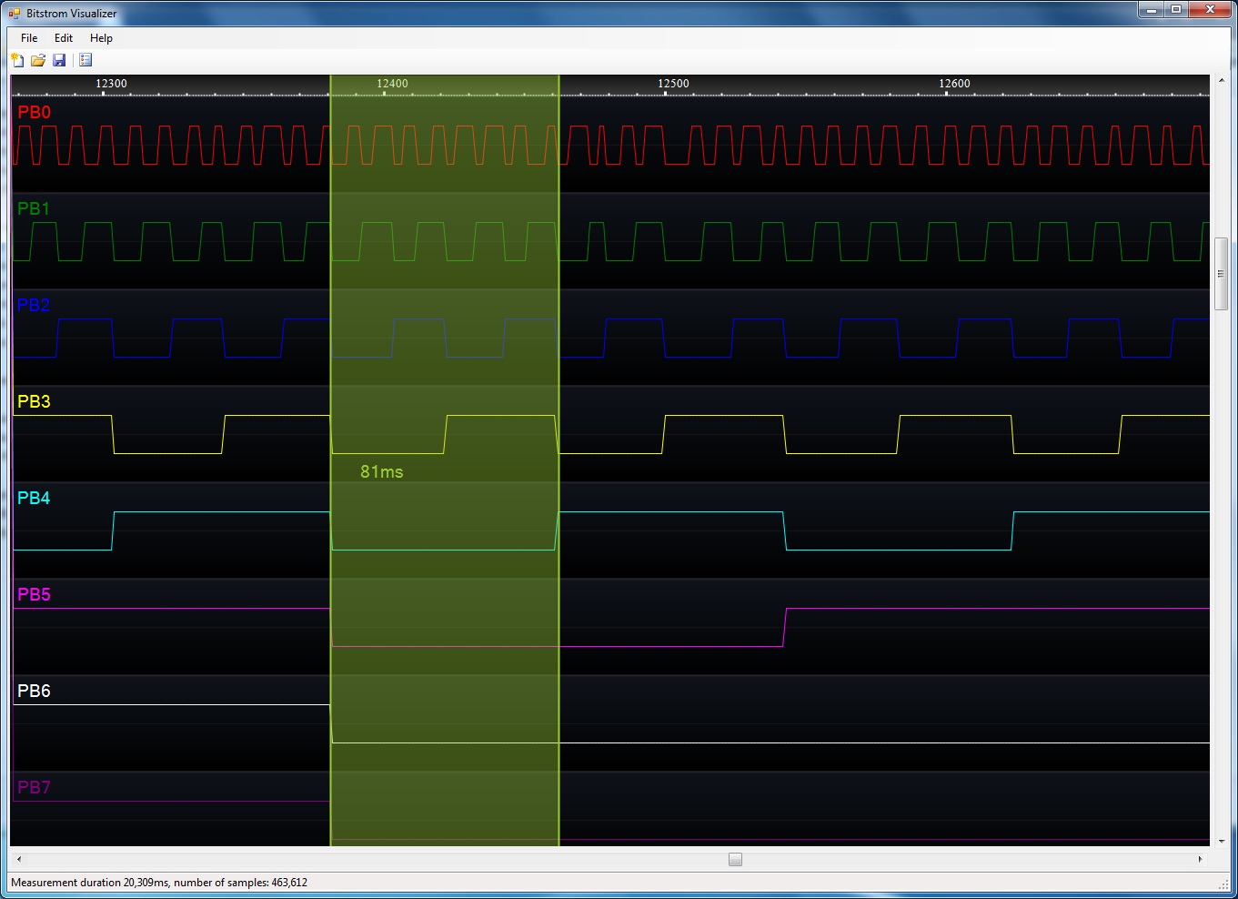

Auf dem PC werkelt ein selbst geschriebenes AUfzeichnungs und
Visualisierungsprogramm (siehe Bilder). Das ganze war tatsächlich in
wenigen STunden fertig :-)

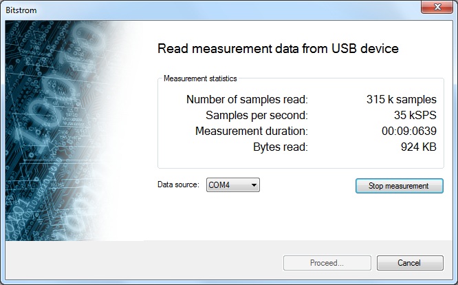

 - STM32 µC auf 72Mhz
 - ca. 35 kSPS (hier kann noch kräftig optimiert werden)
 - Beliebig lange Aufzeichnung (bis die Platte voll ist)

 - Schöner Visualisierer mit konfigurierbarer Oberfläche (Farben,
Kanalnamen, anzahl der Kanäle etc.)

35kSPS ist AFAIK ziemlich wenig, für einen Logic Analyzer. Da kannst du
Timing-Sachen doch gar nicht bestimmen. Wobei man dafür auch wiederum
ein Oszilloskop benutzen könnte.

Naja, stimmt schon dass 35 kSPS nicht allzu viel ist. Aber die
Kommunikation die ich hier so habe (SPI ANsteuerung eines RFM12 z.B.)
müsste ich ja langsam genug machen können (kHz Bereich), so dass ich das
gut aufzeichnen kann.
Außerdem ist das ganze ja nur quick&dirty implementiert, man kann also
sicher noch an der Performance drehen.

von Borislav B. (boris_b)
Hi Barti!
Die Visualisierung läuft über ein Programm, welches ebenfalls an dem
einen Tag entstanden ist (Geschrieben in C#). Eine Bibliothek wurde
nicht verwendet.
Den Analyzer baue ich übrigens gerade nochmal in "schön" auf, d.h. ohne
Primer 2. Dafür in einem schönes Alu-Gehäuse mit deutlich schnellerer µC
Software und stabilerer/umfangreicherer PC Software. Der Gesamtpreis
wird aber dennoch < 20€ liegen :-)

von fz (Gast)
hast du das Graph-Control selbst erstellt? Ist das WPF?
fz
Hallo!
Das Graph-Control ist ein einfaches .NET Steuerelement, welches ich in
C# geschrieben habe. Viele Dinge sind noch nicht so toll (z.B. die
Zeitleiste) aber im großen und ganzen funktioniert's schon ganz gut...
