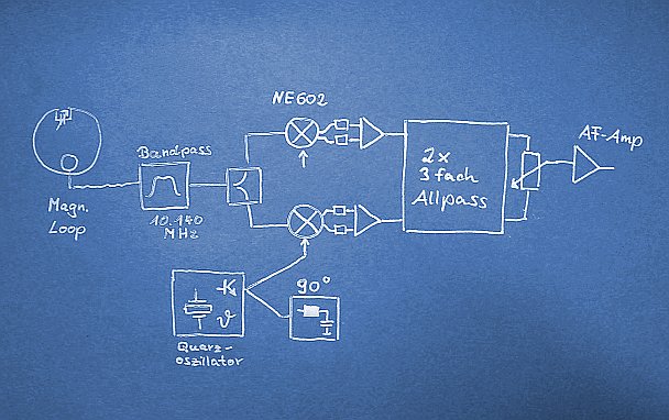

Das bisherige Konzept:
Magnetic Loop als Antenne. Sie ist klein, blendet Störungen aus dem
Haushalt aus. Sie ist schmalbandig.
Einen Bandpass am Eingang. Direktmischer mit Seitenbandunterdrückung.
Ich würde 2 Mischer (NE602) nehmen, einen Quarzoszillator
(temperaturstabilisiert), dieses Signal würde ich dann mit eine LC noch
um 90° drehen. Die beiden Audiosignale würde ich dann mit einem
Phasenschieber (2x 3fach Allpass) aus OPVs um ca. 90° drehen, so dass
das Seitenband unterdrückt ist. Für den Quarzoszillator würde ich ggf.
ein Quarz schleifen lassen.
Was meint Ihr, kann das was vernünftiges werden?
Ist ein Direktmischer der richtige Ansatz ? oder braucht man nen
Doppelsuper ?
Sollte man noch im RF Pfad einen Verstärker vorsehen ? NE592 zB. ?
Kann ich mit LC das Quarzosillatorsignal um 90° drehen ?
Ich habe nirgends eine variable Verstärkung drin.
Grüße, Dirk
von Michael (Gast)
Du kanst als Oszilator auch einen DDS Baustein nehmen. Z.B. AD9854 der
hat direckt einen I und einen Q Ausgang. Ist allerdings ein bischen
komplexer.
Mfg Michael

Also das einfachste ist ein Direktmischer mit IE500/ Hpf 505 usw.Dazu
einen ziehbaren Quarzoszillator.Vor dem Mischer ein Bandfilter mit etwa
6 bis 10 db Vorverstärker um die Mischerverluste auszugleichen.Es geht
auch ohne v-Verstärker aber Bandfilter ist Pflicht. Schaltungen dazu
gibts wie Sand am Meer.Schau mal auf die Seite "QRP and Homebrew"
Natürlich geht auch der Ne602 aber der ist halt ziemlich überempfindlich
bezüglich starker Signale.
Wozu bei dieser Bandbreite eine DDS?
Zweiseitenband Empfang muß kein Nachteil sein.Man kann sich das bessere
aussuchen!Der Direktmischer ist halt im Vergleich zum Aufwand
unschlagbar.

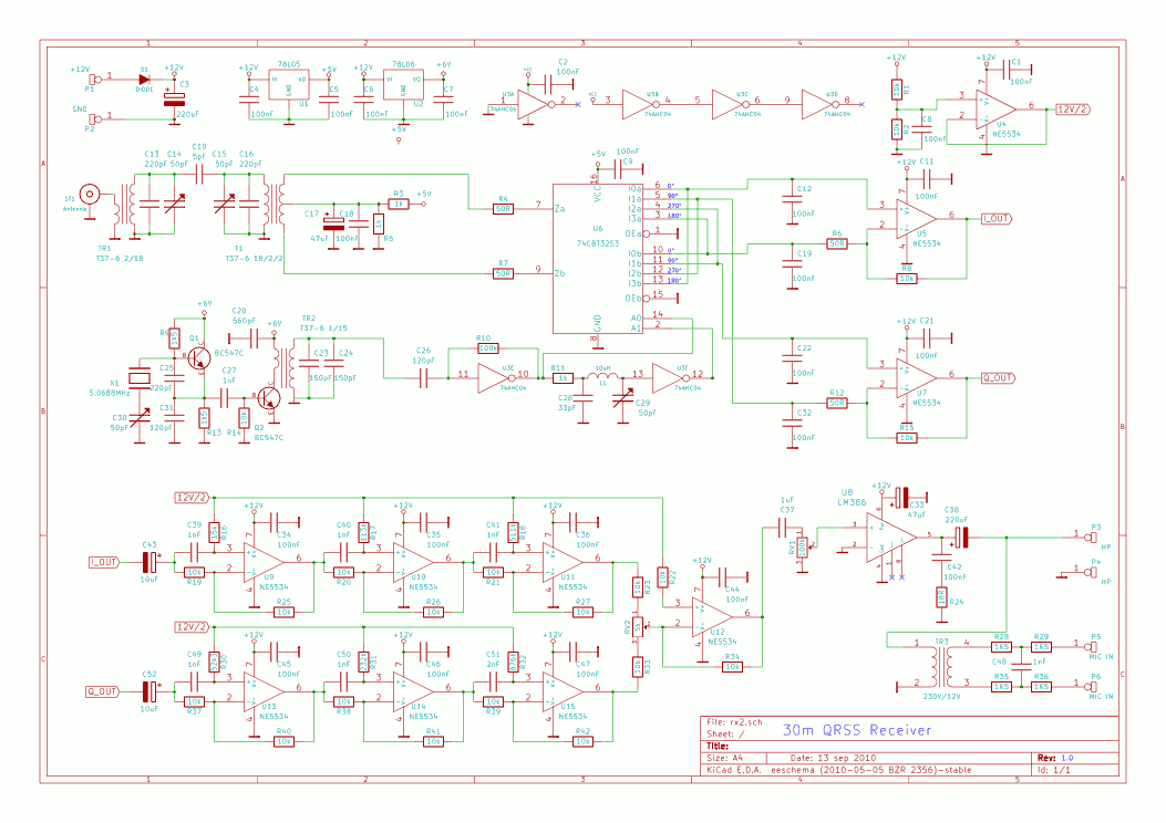

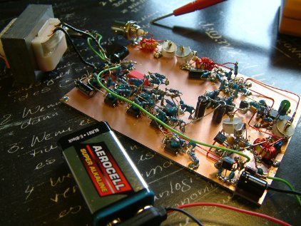

Ich habe für mich selbst noch nicht die Frage beantwortet, welchen
Mischer ich verwende. Dieses Wochenende wird auf jeden Fall gebastelt.
Deshalb hab ich mich entschlossen, den RX modular aufzubauen. Ich werden
eine Mischerbaugruppe mit 2x SA602 und eine mit Analogschaltern
74CBT3253 aufbauen. Und dann einfach schauen (oder hören) welcher besser
ist.
Leider finde ich kein 10.1376Mhz Quarz, deshalb werde ich ein 5.0688 Mhz
nehmen und mit HF Übertrager und Brückengleichrichter einen
Frequenzverdoppler realisieren.
Bei 10MHz wird der Sampler besser sein. Mit einem SA602 kannst du
dagegen bis ca. 500MHz gehen. Manch einer hat ihn auch schon bei 1,3GHz
benutzt.
von Dirk42 (Gast)
ok, dann mach ich's damit.
Könnte ich den SA602 dann zur Frequenzverdopplung nehmen ?
Ist ja ein Multiplizierer, und sin(a)*sin(a) ist ja irgendwas mit
sin(a*a).

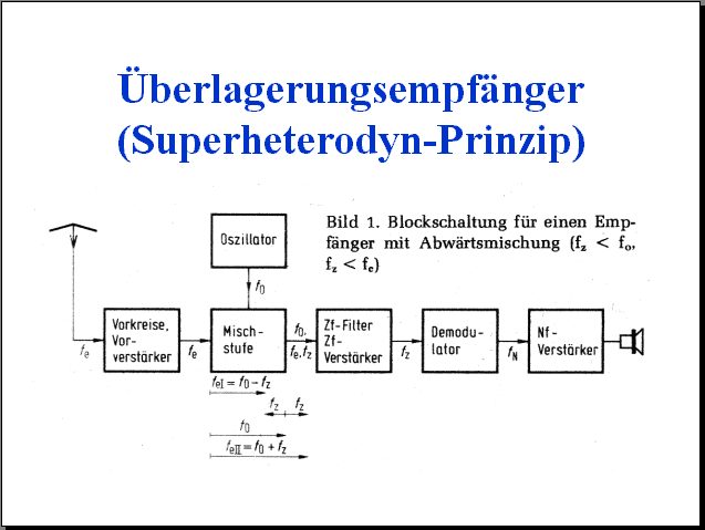

Funkamateuren und in normalen Radios üblich ist?
http://www.ieap.uni-kiel.de/plasma/ag-piel/elektronik/f17_27.jpg
Mit dem QM kannst du direkt in die Soundkarte gehen. Er liefert das
komplexe Signal (2 Komponenten) direkt im Basisband. Mit einer ZF von
typisch 455KHz ist nix mit Soundkarte!
Dann hat sich noch 12KHz mit klassischem Superhet für digitalen Empfang
herausgebildet. Diese Frequenz kriegt man noch in die Soundkarte rein.
Letztendlich entscheidend ist wohl eher die Umsetzung des technischen
Prinzips, weniger die Klasse.
Übrigens spricht auch etwas für eine nicht allzu niedrige ZF: Das
vermehrte Rauschen bei niedrigen Frequenzen schlägt bei ZF=0 natürlich
voll rein. Man brauch Transistoren mit extrem niedrigem Rauschen auch
nahe Null. Also besser drüber bleiben.
http://de.wikipedia.org/wiki/1/f-Rauschen und die Links darin.

von Dirk42 (Gast)
Hier mein Schaltplan und der Aufbau im "ugly style".
Bin recht zufrieden mit der objektiven Empfangsleisung und möchte mich
bei Euch für die sehr gute Diskussion hier bedanken.

Dirk42 möchte einen Frequenzbereich von 10,1400 bis 10,1401 MHz
abbilden. Auf diesem Bereich tummeln sich dann 10 Signale, die jeweils
nur 3 Hz Bandbreite benötigen. Eins davon kann man theoretisch auf Null
mischen, der Rest spiegelt sich. Bei Zero IF hört man aber keinen Ton,
hier wird das Signal von 10,14 MHz - (2 x 5,0688 MHz) auf 2400..2500 Hz
gemischt.
Wenn ich es richtig interpretiere, verwendet Dirk ein Phasenfilter,
bevor er I und Q addiert. Dies wirkt wahrscheinlich nur schmalbandig und
unterdrückt  mit ca.30-40dB.
Gruß, Bernd
Tja, die Frequenzstabilität!! Wenn er nur einen einzigen Träger im
Frequenbereich hat, ist die ja dann recht egal. Aber ansonsten reicht
Anhauchen des Quarzes und man hört einen anderen...

So .. Bin ein bisschen am reinhören. Seitenbandunterdrückung geht ganz
gut. Lautes Pfeifen im Kopfhörer ist im LSB fast nicht hörbar.
Was ist denn das für eine Modulation ? Ist das ne langsame Variante von
PSK31 ? QRG: 10.140150Mhz
Der Kraus hat zu LTspice das geliefert, wozu Engelhardt dokumentiert
