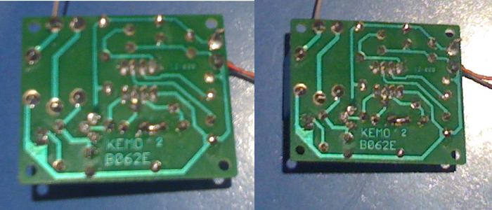

ich habe mit den Bausatz B026 von KEMO gekauft (IR-Lichtschranke) und
Zusammengelötet - da das Relais allerdings sofort schaltet und laut
Anleitung dies nur bei Sichtverbindung mit dem Sender schalten soll,
gehe ich davon aus das ich irgendwo einen Fehler gemacht habe... ich
kann aber keinen erkennen!
Würde es helfen wenn ich Fotos von der fertigen Schaltung mache und
hochlade um zu sehen was da schief gegangen sein kann?

Ja, poste mal Fotos deines Aufbaus, dazu den Schaltplan. Welche
Messmittel hast du (Multimeter, Oszi)? Womit versorgst du die
Baugruppe(n) (Spannungsquelle)?

Hi!
Hier die Bilder (ja.. meine Kamera ist schlecht und alt...)
Es ist im Übrigen nicht B026 sondern B062 gewesen - Sorry!
Schaltplan + Teile:
http://www.produktinfo.conrad.com/datenblaetter/175000-199999/191344-an-01-ml-INFRAROT_LICHTSCHRANKE_18M_BS_de_en_fr_nl.pdf
Der Empfänger wird mit einem Netzteil von NetGear (Model MV12-Y120100-C5
- 12v DC, 1A) und der Sender mit einem Universal-Netzteil bei 9V, 300mA
betrieben

von Micha B. (mbcontrol)
Hast Du am Empfänger schon mal versucht die IR-Empfängerdiode (IF) mit
den Fingern abzudunkeln? Ich kann auf den Bildern die Bauform nicht gut
erkennen. Wenn es mit den Fingern nicht geht, dann einfach mal den Raum
dunkel machen und testen, ob das Relai dann abfällt.

von otto (Gast)
Nimm das IC aus der Fassung. Dann sollte bei Anlegen der Spannung die
LED leuchten und das Relais anziehen. Wenn Du jetzt die Basis von T1 mit
Masse verbindest, muss das Relais abfallen und die LED ausgehen.
Wenn das so ist, können wir davon ausgehen, dass alles rechts von T1
(Schaltplan) funtionsfähig ist. Dann können wir davon ausgehen, dass das
IC defekt ist. Schliesslich liegt beim Drehen des IC die
Betriebsspannung am Kollektor des Ausgangstransistors.
(http://www.shop-electronic.com/kemo/bausatz/ic_u2531.htm)
P.S. Das einfache Beleuchten der IR-Empfänger-Diode reicht nicht, der
U2531 braucht pulsierendes Licht mit einer Frequenz zwischen 36kHz und
40kHz (je nach RC-Netzwerk an Pin2,3)

von Benedikt H. (sailorcm)
Hallo otto,
wie du sagtest ging die LED aus und das Relais fiel ab..
nichtsdestotrotz hab ich das IC erst gedreht, nachdem irgendwie sowieso
immer die LED an war und das Relais anzog.
Nun gut.. also ist das IC kaputt - kann man das wo (einzeln?) kaufen,
oder gibt es alternativen zu diesem IC?
