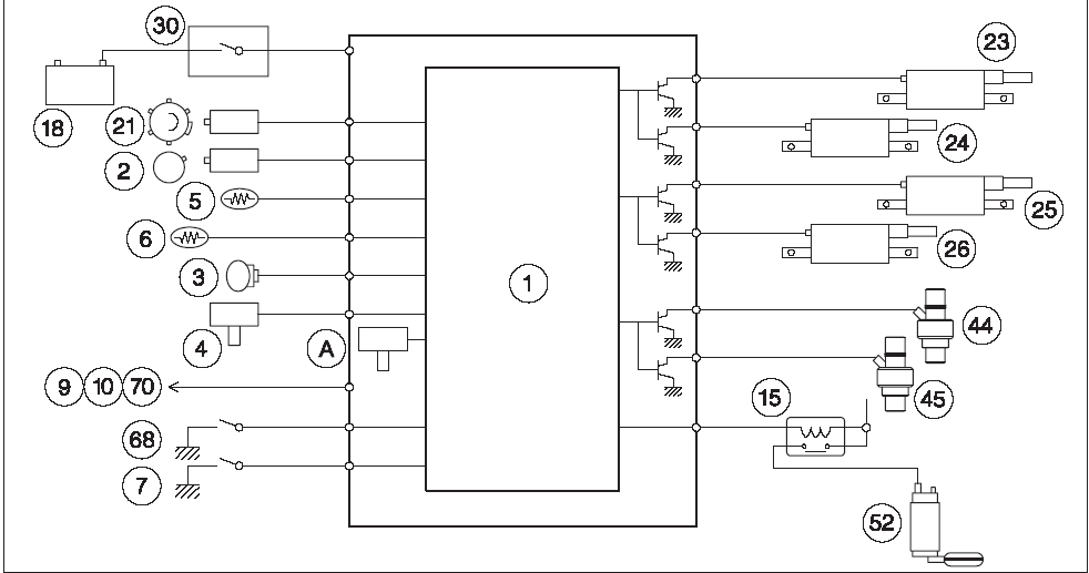

Muss mal schauen ob ich was im Schaltplan finde, die Lima und den
Seitendeckel abbauen ist schon ein Act, vielleicht weiß der freundliche
was genau für einer verbaut ist, ich tippe auch mal auf Frequenz, alles
andere währe wieder ein Teil welches verrecken kann bzw. die
Herstelungskosten in die Höhe treibt....werd aber versuchen das
rauszufinden.

Anbei mal noch die Schematische darstellung der Zündanlage.
Die 21 ist der Hallgeber, evtl. lässt sich auch das Signal vom
Nockenwennensensor benutzen (dreht aber mit doppelter Geschwindigkeit)
im Schema direkt darunter die 2

Der KW-Sensor fällt wegen Überlagerung von der LiMa aus.
Der Nockenwellensensor hat ein Rechtecksignal bei 5V, dreht aber nur
halb so schnell, denkt ihr das kann man trotzdem verwenden?
