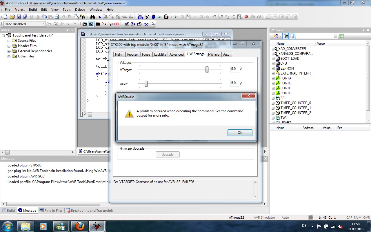

Aber das problem ist das es immer rot blinkt. Wenn ich dann mein board

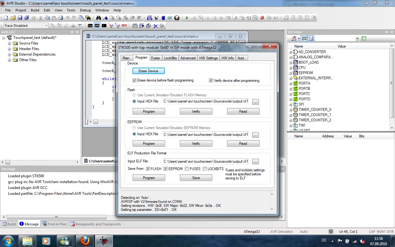

anstecke blinkt es weiter rot... Ich habe den treiber installiert und am
pc wird er erkannt und im avrstudio komme ich auch in den stk500 hinein

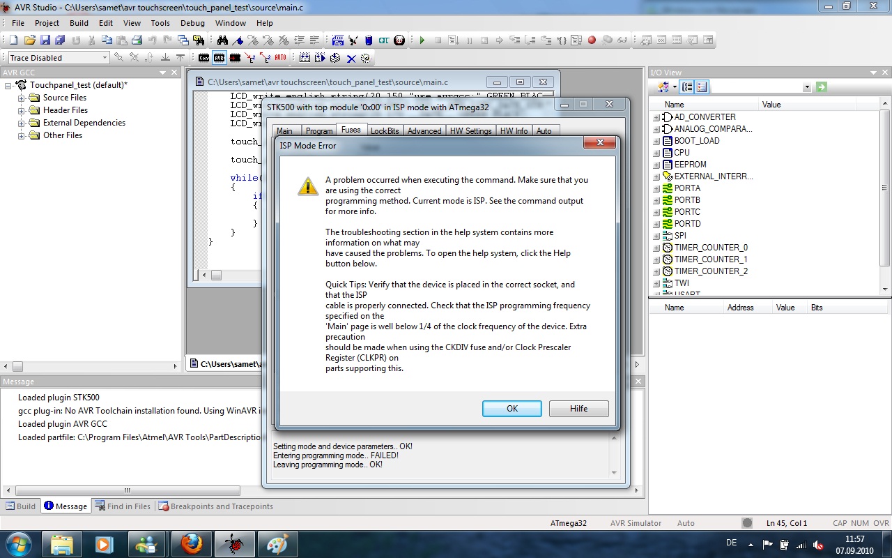

wenn ich auf conneckt gehe. Das problem ist dann wenn ich es flashen
will kommt die meldung "entering programming mode...FAILD!". ich bin

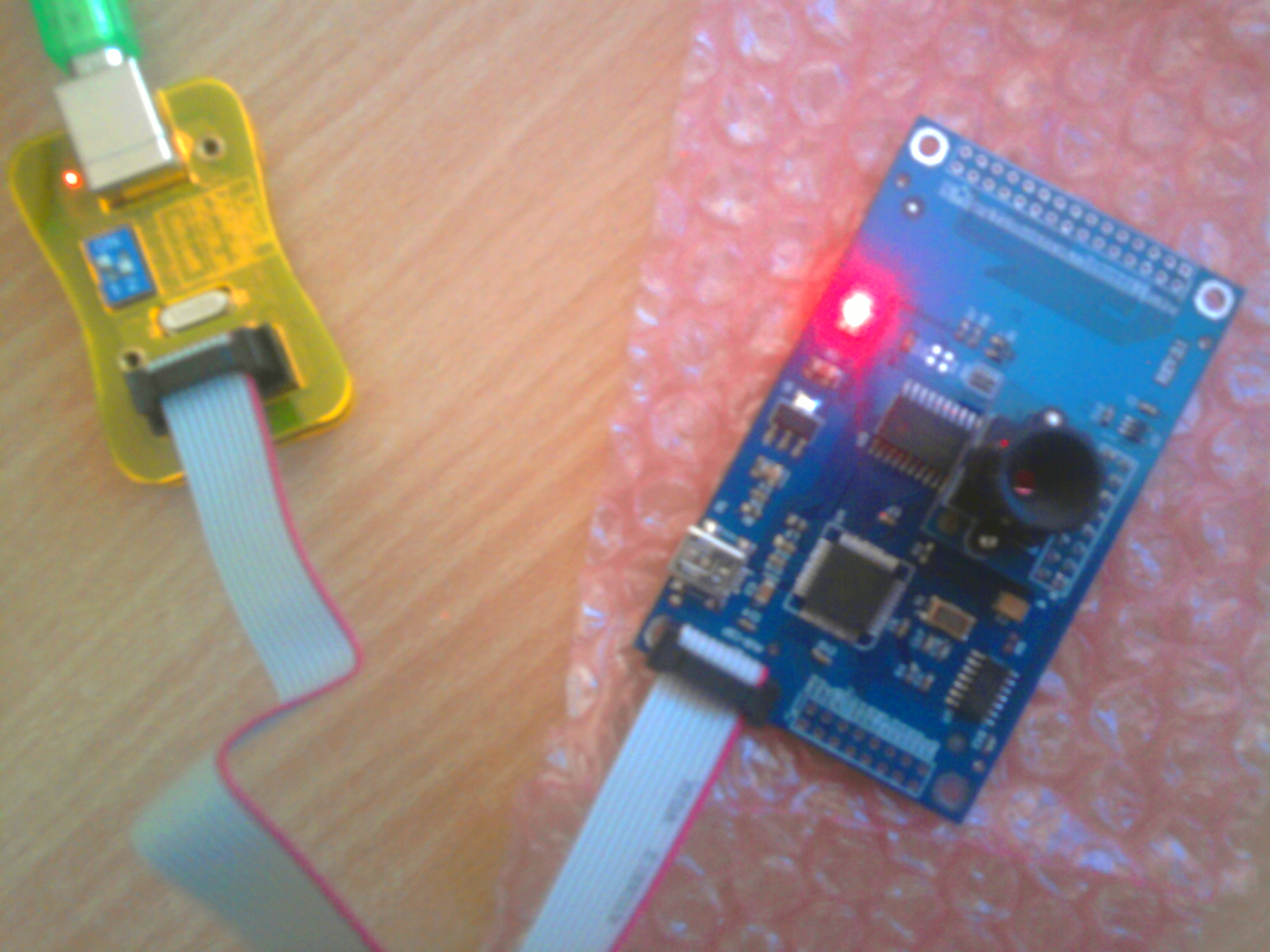

Ich danke euch für die schnelle antwort:) also ich habe mal einpaar
fotos hochgeladen. darunter ist auch schaltplan. Was ich dazu sagen muss

Das ist kein SDK500 Board...

von Karl H. (kbuchegg)
Dieser Programmer wird wahrscheinlich im STK500 Mode angesprochen. Das
heißt er gaukelt dem AVR-Studio vor, er wäre ein STK500. Das AVR-Studio
schickt daraufhin die entsprechenden Programmierbefehle für ein STK500,
welche dann von diesem Programmer ausgewertet werden.
Er tut so als ob - ist aber keines.
Damit musst du in deiner Doku nachsehen, was das Blinken zu bedeuten
hat.
Die Doku zum STK500 hilft nichts mehr weiter.

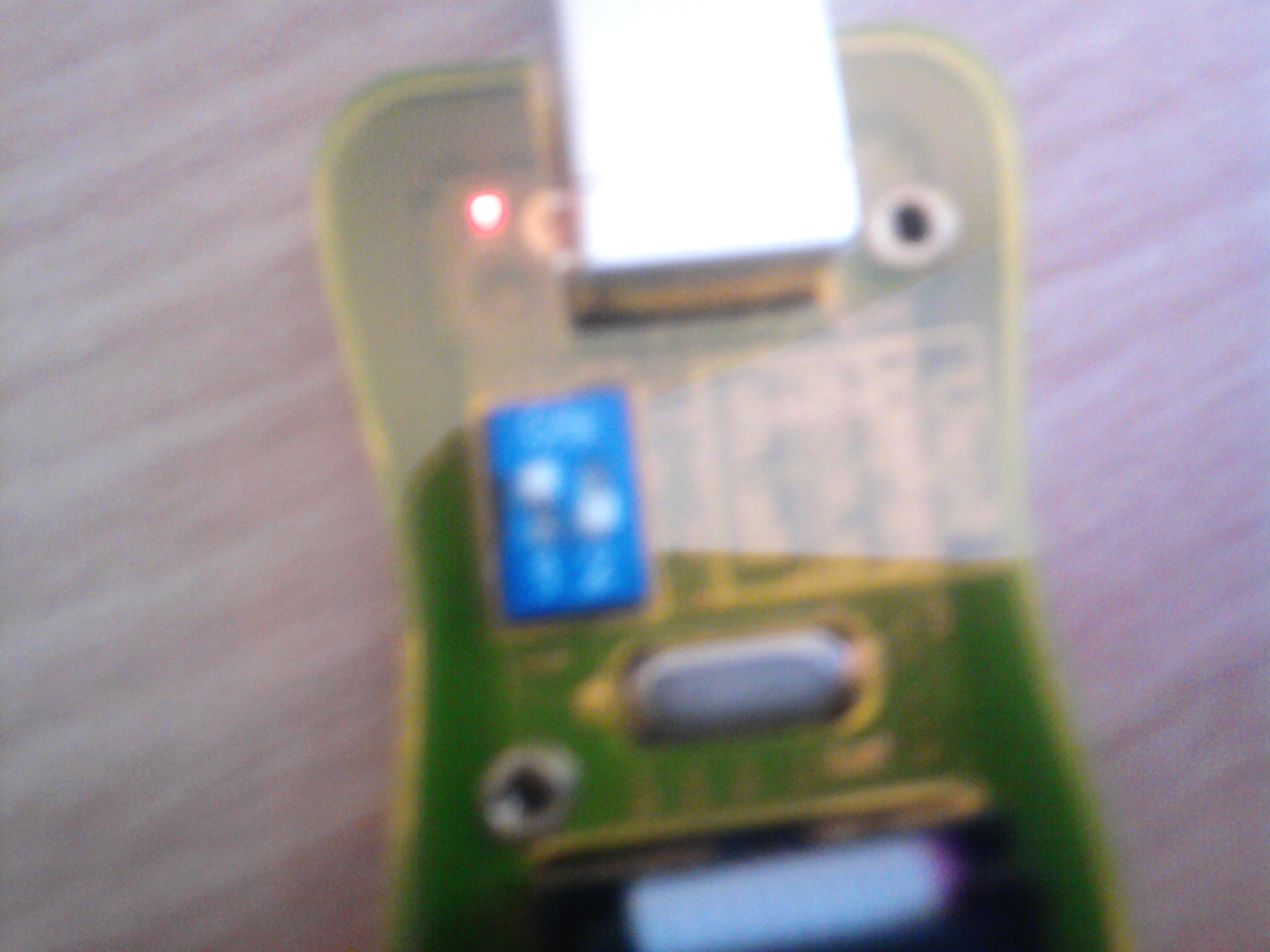

von kleiner Gast (Gast)
Das ist ein normal Standard ISP-Programmer ich glaube von Stange oder
so.
Die Kleine rote LED neben der USB-Buchse signalsiert das eine Verbindung
zum PC besteht.  Neben den Dippschalter steht für was sie sind.
1- Spannung an oder aus
2- an = 5.0V  aus = 3.3V
Wenn Daten über den ISP-Übertragen werden blinkt die grüne LED an der
ISP-Schnittstelle schnell.
Zu deinem blauen Board kann ich leider nichts sagen.
PS.: Im AVR-Studio funktioniert der unter STK-500.

Ein STK500 ist ein Entwicklungsboard von Atmel. Das was du hast, ist ein
Programmiergerät, dass das STK500 Protokoll spricht.
Das "echte" STK500 ist das hier:
http://students.washington.edu/nwk/STK500_sample_program/STK500.jpg
