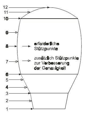

OK, also da es mich ebenfalls interessiert, hier mal ein Beispiel - ich habe eine "ungünstige Tankform" angehängt. (Habe ich in einer Bedienungsanleitung im Internet gefunden - von negele, glaube ich) Hier steht ja auch, welche Stützpunkte erforderlich sind und welche die Genauigkeit erhöhen. Macht man hier zwischen den erforderlichen einfach eine lineare Approximation mittels Gerade? Und wir gehen jetzt mal von einer Flüssigkeit aus, der Druckmittler sitzt irgendwo unten am Auslass.
Kann man das überhaupt berechnen oder sollte man das nicht durch einen Befüllungsvorgang ermitteln und eine Kurve ermitteln? Das scheint mir am Prakmatischten zu sein. Wenn die Befüllungsmenge pro Zeiteinheit bekannt ist, müsste das hinreichend genau sein.
Mike Hammer schrieb: > oder sollte man das nicht > durch einen Befüllungsvorgang ermitteln und eine Kurve ermitteln Darum geht es hier ja. Wie man genau das am besten macht.
