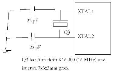

von LDericher (Gast)
Also, Der Mega644 (ohne P oder PA) ist mit dem Quarz Q3 verschaltet, wie
in der (groben Paint-)Abbildung. Andere Pins hab ich verständlicherweise
weggelassen.
Weitere Informationen über den Taktgeber habe ich nicht.
Andere Frage: Wie schnell ist der interne Oszillator maximal? 20MHz?
Wie kann ich denn das erreichen?
Gruß,
LDer
von Stefan B. (stefan) Benutzerseite
Die wichtigen Infos sind die Angabe 16 MHz beim Quarz und Atmega644<nix>
beim AVR. Damit kann man den Engbedded Atmel AVR® Fuse Calculator
füttern.
Für die AVRDUDE Software kommt als Teil der Kommandozeile z.B.
-U lfuse:w:0xff:m -U hfuse:w:0x99:m -U efuse:w:0xfc:m
raus (schneller Quarz >=8 MHz, längste Startupzeit und Brownout bei 4,3V
aktiviert, kein Bootloader). Dabei ist JTAG auch noch aktiviert.
Möglicherweise willst du JTAG aber abschalten, wenn du diese Pins als
IO-Pins benutzen willst.

Also der Ext. Crystal Oscillator >8Mhz, 16K CK + 65 ms? Das ist
definitiv ein Quarz? Ich hab in schon einmal an die Uni tragen müssen,
weil da ein STK500 ist um die Fuses zu retten... Und wenn ich nur den
ISP-Zugriff will, kann ich auch JTAG abschalten...?
Bitte nochmal bestätigen/korrigieren, bevor ich mir den wieder verfuse
Stefan B. schrieb:
> "The device is shipped with internal RC oscillator at 8.0MHz and with
> the fuse CKDIV8 programmed, resulting in 1.0MHz system clock."
Ja, aber das at macht mir da ein wenig Hoffnung...
Und v.a. das hier: "F.max (MHz): 20" von
http://www.atmel.com/dyn/products/product_card.asp?part_id=3694
Also: Wie kriege ich den auf 20MHz? Schnelleres Quarz?
Gruß,
euer LDer
LDericher schrieb:
> Also der Ext. Crystal / Oscillator >8Mhz, 16K CK + 65 ms? Das ist
Ja, ext. Crystal / Oscillator steht für einen Quarz oder einen
keramischen Oszillator.
Leider kennt das Datenblatt den Begriff Ext. Crystal / Oscillator nicht.
Dort hast du die Auswahl zwischen Low Power Crystal Oscillator und Full
Swing Crystal Oscillator. Wie du deinen 16 MHz Quarz betreibst - als Low
Power (= Ext. Crystal im Fuserechner) oder Full Swing (eigener
Einstellpunkt im Fuserechner) ist Geschmackssache. Full Swing wird
empfohlen bei harter (noisy) Umgebung.
Wenn du Angst vorm Verfusen hast, warte mit dem Schreiben der Fuses
noch, bis die vorhandenen Fuses sicher ausgelesen werden können.
Das Verfusen kann entstehen, wenn der ISP-Programmer noch nicht richtig
arbeitet und ein Schreibversuch gemacht wird. Oder wenn die ISP Software
nicht richtig bedient wird (Häkchen ist 1 oder 0 und was bedeutet
"gesetzte Fuse" eigentlich). Auslesen und Vergleichen mit dem Datenblatt
hilft da wirklich weiter!
Ja, mit einer schnelleren externen Taktquelle also z.B. einem 20 MHz
Quarz.
