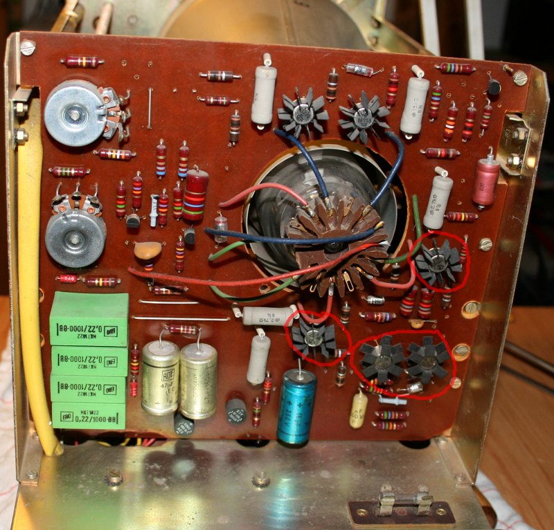

Ich habe es nochmal genauer untersucht. Mit Kopfhörer und einem Mikrofon in einer Pappröhre. Es scheint von den vier rot eingekreisten Transistoren (BF257) zu kommen, siehe Foto. Die Kühlbleche sitzen recht fest drauf. An einigen Widerständen sind Keramik(?)-Röhrchen aufgestülpt. Die sitzen locker drauf. Konnte aber nicht feststellen, dass die Schuld sind. Was meinst du dazu? (Danke für die Leiminfo)
Wenn das wirklich von den Transistoren kommt, wechsle mal den blauen 350V Elko unterhalb.
Jonas P. schrieb: > Was meinst du dazu? Das Foto zeigt: Das es so aussieht dass der hm312-3 KEINEN Ferrit-Trafo hat (sondern aus dem 50Hz Netztrafo die 2kV Hochspanung erzeugt), somit die Verleimung des Kerns hier kein Thema ist. Bei einem hm312-6 ist eine andere Schaltung verbaut (ab einer höheren Seriennummer)

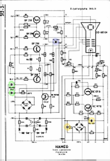

Danke Euch. Ich habe weiteres mal noch genauer hingehört und es könnte sein, dass der Ton sogar nur aus dem blauen Kondensator selbst kommt. Der wird so diffus Zerstreut, dass er in einem recht großen Radius zu hören ist. Aber beim blauen Elko ist er doch noch ein µ lauter als anderswo, bilde ich mir ein. Das ist ein 16µF 350V. Laut Schaltplan soll an den beiden Seiten +177V und -15V liegen. Würde da auch ein 22µF 250V seinen Dienst tun? Oder braucht es dazu mehr Informationen um das zu beurteilen?

mhh schrieb: > (Wenn es der für die Betriebsspannung der X & Y Endstufe ist) Ob es DER "für die Betriebsspannung der X & Y Endstufe" ist, weiß ich nicht genau. Es werden verschiedene Betriebsspannungen erzeugt und durch Elkos geglättet. Er ist auf jeden Fall einer von Ihnen (gleichgerichtete 220V über 2590 Ohm an den Elko). Dann gehts u.a. zum Astigmatismus Trimmer. Ich habe die Elkos mal in einer der Miniaturabbildungen gekennzeichnet. Tut mir leid für die schlechte Qualität. Aber vielleicht hilft es ja. - Blau markiert ist der blaue Elko (16µ 350V) - Gelb sind die beiden gelblichen (47µ 160V). Die glätten 82V~. - Die grünen sind auf dem Bild nicht zu sehen, das ist ein Doppelelko mit 2x 50µ 350V. Ganz unten, auf der linken Seite gehen 760V~ rein. Es könnte doch nicht schaden pauschal alle Elkos mal auszutauschen, oder?
