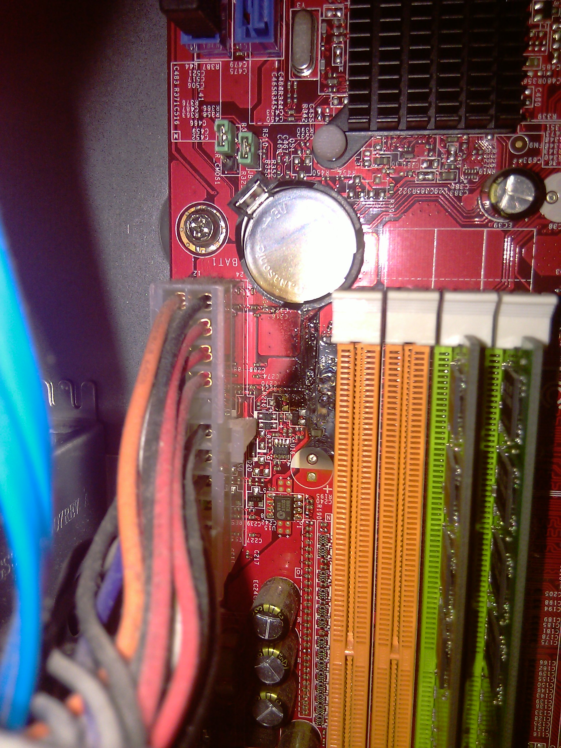

eine Freundin hat mir nen PC gebracht weil dieser angeblich mit
Rauchzeichen abgeschmiert ist nun hab ich das teil mal aufgemacht und
nach ein paar Minuten Staub und Spinnweben-entfernen kam ein Schwarzer
eindeutig verbrannter Fleck am Motherboard zum Vorschein innerhalb
dieses Flecks sind 3-6 Bauteile verschmort. Hab den PC nur ganz kurz
einschaltet und dabei gingen alle Lüfter an und die Festplatte lief auch
am Bildschirm war aber nichts zu sehen.
So wie es aussieht ist das Mainboard nicht mehr zu retten. Würde es
Helfen das gesammte Mainboard auszutauschen oder würde ein neues auch
gleich abbrennen?
Wie einfach ist es die CPU auf ein neues Mainboard zu bekommen?
Mainboard
MS-7304 Ver:1.3
PC:
Fujitsu Siemens Amilo Desktop La 3740

> Würde es Helfen das gesammte Mainboard auszutauschen
Schon
> oder würde ein neues auch gleich abbrennen?
Nein, die Frage ist eher, ob Spiecher, CPU, GraKa noch i.O. sind.
Wenn der Sockel passt....

von Icke ®. (49636b65)
Sieht übel aus. Es stellt sich die Frage nach der Ursache. Falls ein
anderes Bauteil defekt ist, wird das neue Mainboard auch nicht lange
leben. Testen kann man die einzelnen Komponenten leider nur in einem
(noch) funktionierenden System und in Frage kommen fast alle Bauteile.
Ich würde zunächst den CPU-Kühler abnehmen und den Prozessor auf
Merkwürdigkeiten untersuchen. AMD-CPUs geben bei Überhitzung gern den
Geist auf und reißen manchmal auch das Board mit ins Nirvana. Das
Netzteil auf korrekte Spannungen kontrollieren. Alle anderen
Komponeneten ebenfalls in Augenschein nehmen, ob da was verschmort ist.

Sinnvoll ist, vor dem Ausbau (wenn noch alles angesteckt ist), mit dem
MM die Anschlüsse vom ATX Stecker gegen Masse auf Kurzschluss zu messen.
Findet sich da was (abgesehen von den schwarzen Massekabeln), RAM, CPU
und Graka entfernen (zwischendurch immer messen), ob das Entfernen eine
Änderung bewirkt.
Kaufe Dir für 30 bis 40€ ein µATX Board als Ersatz. Die CPU und die
Grafikkarte umstecken (wenn obiges nichts verändert hat), bei den RAMs
würde ich anhand der Pinbelegung auf Kurzschluss überprüfen.
von Matze (Gast)
Vor allem die Gegend wo verbrannt ist, ist merkwürdig.
Direkt zwischen den Speichersteckplätzen und der Festplatte. Ist halt
echt die Frage, ob es zu einer Überspannung von der Festplatte gekommen
ist, oder obs einfach nur an der extremen Verstaubung lag.
Man müsste mal ein Bild davon haben, wie`s aussah, bevor die Spinnweben
und Staub entfernt wurde. Evtl. lässt sich dann schlussfolgern, wieso,
weshalb warum so was passieren kann.
CPU, Grafikkarte und Soundchip schliese ich mal aus, da diese auf der
anderen Seite des Motherboards angeschlossen sind.
von Name ist Wurscht (Gast)
Ist evtl die Lithium-Batterie explodiert?

von Michael_ (Gast)
Das ist aber zwischen Speicher und Stromversorgung.
Sieht sehr übel aus und keinen Versuch wert. Wahrscheinlich parallele C
zu der Stromversorgung.
Ein neues Board und und die alten Komponenten weiteverwenden. Nur Mut!

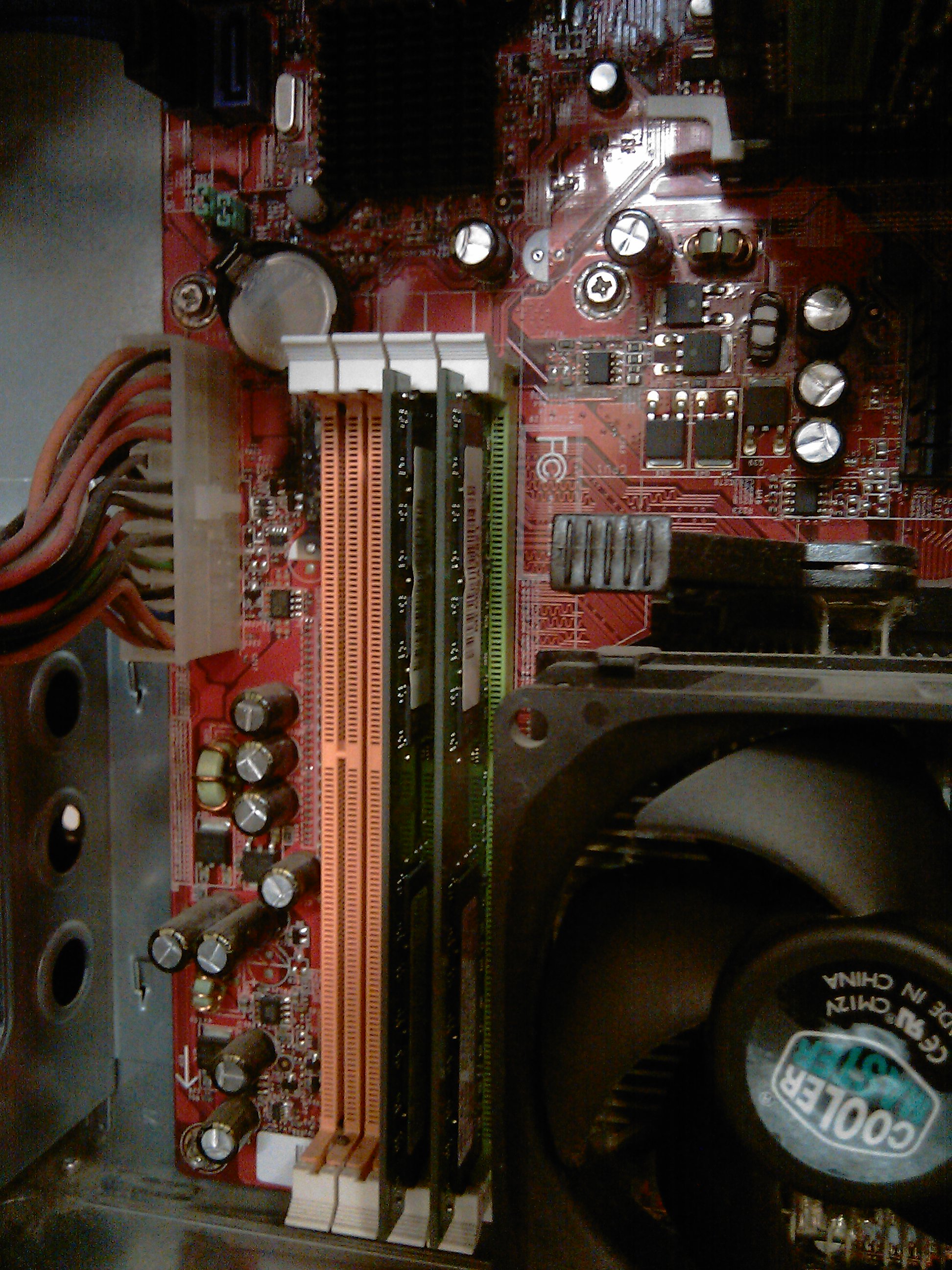

Mit Staub hat das Problem ziemlich sicher nichts zu tun, zwar ist auf
den Bildern etwas Staub zu sehen, aber der stellt im PC nur das Risiko
des Verstopfens und Blockierens von Lüftern und Kühlkörpern dar.
Dafür reicht die auf den Bildern erkennbare Staubmenge nicht ansatzweise
aus. Das Ableben dieses PCs wird eine andere Ursache gehabt haben.
Möglichkeiten wären ein Kurzschluss durch hineingefallene Metallteile,
oder ein ablebender Tantal- oder sonstiger Elektrolytkondensator durch
Bestückungs- oder Materialfehler.
