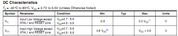

Habe schon überall im Datenblatt nachgeschaut ob der Atmega32 als Input
TTL kompatibilität aufweist, jedoch ohne Erfolg,
hoffe mir kann einer helfen, beiß mir die Zähne daran aus.

nein, obwohl es in der Praxis normalerweise völlig problemlos
funktioniert.
Garantierter H-Pegel bei TTL ist 2,4V (in der Praxis aber eher 4V), ein
5V-CMOS-Eingang ist mit 3,5V spezifiziert (in der Praxis reicht aber ein
wenig mehr als Ub/2)

von Ingo W. (Gast)
Wenn ich diesen Abschnitt des Datenblattes richtig lese, bedeutet das
bei 5V Betriebsspannung:
Lo-Pegel maximal 0,2*Vdd=1V
Hi-Pegel mindestens 0,5*Vdd=2,5V
und damit TTL-kompatibel
mfG ingo
von H.Joachim S. (crazyhorse)
hm, ich lese 0,6*Vcc :-)

von Ingo W. (Gast)
Sorry, keine Brille aufgehabt, dann Hi-Pegel mindestens 3V
mfG ingo
von HildeK (Gast)
Samuel Horwat schrieb:
> ja klaro, welcher wäre das bei 2V? Gibt es da eine Tabelle die im Inet
> zu finden ist, die jeder kennt, wenn ja bitte posten.
JEDER 74HCTxxx ist an seinen Eingängen TTL-kompatibel - daher auch das
'T' in der Bezeichnung. Damit kann er alles >2V als HIGH interpretieren.
Übrigens: TTL-Ausgänge haben mindestens 2.4V HIGH-Pegel nach
Spezifikation. Die bleibende Differenz von 0.4V ist die eingebaute
Sicherheitsmargin.
Also: 74HCT14 (invertierend) oder irgend ein anderes Gatter, wenn du auf
die Schmitt-Trigger-Funktion nicht angewiesen bist (wenn die
Flankensteilheit deines Signals ausreichend hoch ist).
