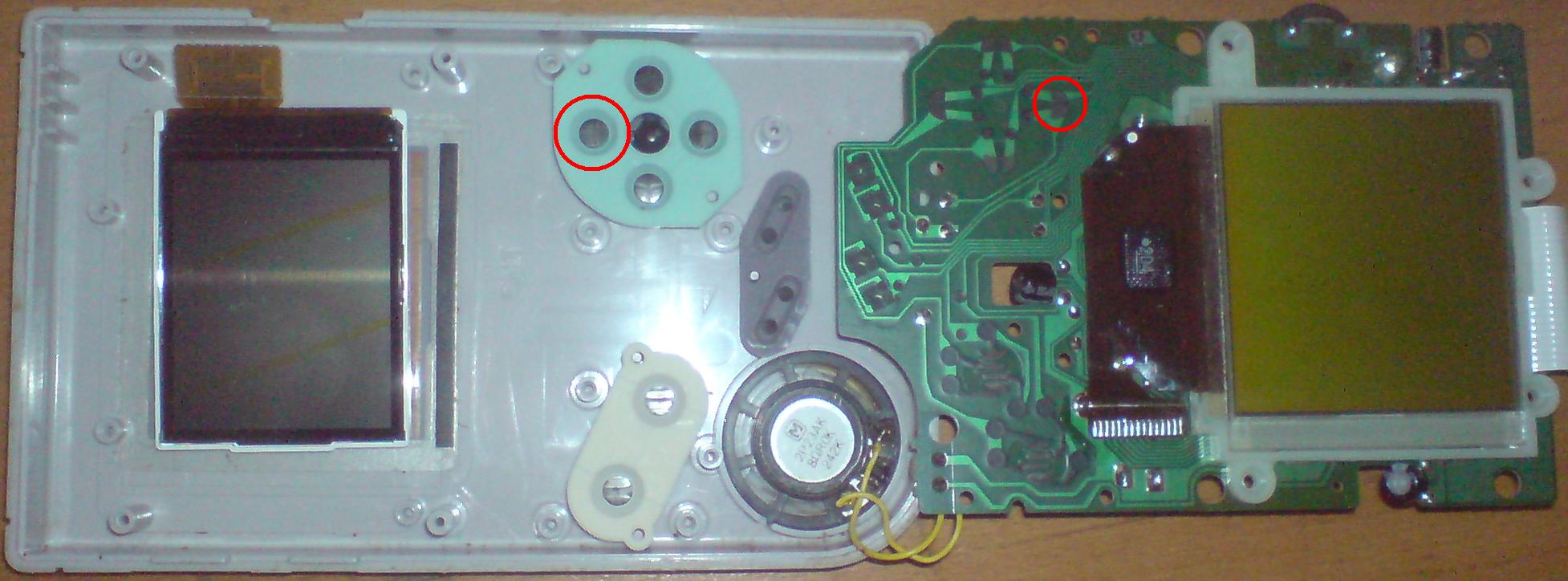

Also ich möchte das Gehäuse vom GameBoy nehmen und eine eigene Platine
einbauen mit Farb-LCD (die Ansteuerung vom Display ist wohl
komplizierter und ist nicht in Farbe).
Auf dem Bild sieht man halt links die Oberseite vom Gameboy und das neue
Display, rechts die Platine mit dem originalen Display. Diese Platine
will ich rauswerfen und durch eine eigene ersetzen, wo gleich das neue
Display drauf ist und halt mein Kram. Meine Frage ist nur, wie die
Tasten funktionieren. In Fernbedienungen und Taschenrechnern sieht es
genauso aus. Unter dem Knopf ist ein schwarzes Gummi-mäßiges Teil und
das wird beim drücken auf 2 schwarze Felder auf der Platine gedrückt
(rote Kreise im Bild). Kann ich dann einfach auf meiner Platine 2 "Pads"
machen, die beim Drücken der Taste dann überbrückt werden und somit
geschaltet wird, oder ist das ein Spezieller Stoff.
Ich hoffe es ist klar geworden, was ich machen will.

Im Grunde sind es nur Leiterbahnen, allerdings schon etwas speziell
beschichtet, damit sie auch etliche Schaltzyklen aushalten. Blankes
Kupfer wäre wohl unangebracht. Das Zeug reagiert auch nicht so dolle
darauf, wenn es mit blossen Fingern begrabbelt wird.
Aber was spricht dagegen unter die Originaltasten auf deiner Platine
Drucktaster zu positionieren (z.B. Reichelt 'TASTER 9313' o.Ä) ?

Du kannst das stück der Platine auch einfach Aussägen und mit Fädeldraht
die Leiterbahnen anzapfen. Löcher zur befestigung scheinen ja genügend
vorhanden zu sein.

Hmm hätte ich auch drauf kommen können, nur glaube ich, dass das Gummi,
das die Schalter zusammenhält, nahezu auf der Platine liegen (das
Schwarze Kram ist etwas weiter weg). Also kann es sein, dass der Taster
dann im Weg ist.
Hab ich mir auch schon gedacht, nur weiß ich nicht, ob ich die a) anders
beschalten will und b), wie knapp der Platz ist und ich evtl die
Rückseite der Platine, wo die Taster sind, brauche.
Man könnte natürlich das Stück, wo die Taster sind, bei meiner Platine
zur hälfte wegfräsen, die Hälfte bei der Originalen Platine wegfräsen
und dann das Stück auf das andere Kleben^^ Aber ich denke, da ist es
einfacher dieses Kram aufzutreiben ;)
Diesen 'Kram' habe ich irgendwo mal als Reparaturkit gesehen. Frag mich
aber nicht weiter.
Ich würde echte Schalter einbauen. Notfalls die Platine an der Position
des Schalters durchbohren und im Bohrloch den Schalter aufgehängt
montieren, falls die Dicke zu hoch wird.

Hmm das wäre wohl noch ne Möglichkeit. Der Taster ist vom Gehäuse her
2mm hoch (+ Tastelement) und die Platine ist 1,35mm oder so dick. Wenn
man dann noch bedenkt, dass die Anschlüsse vom Schalter ne höhe hat,
könnte das klappen. Muss dann zwar 8 Löcher bohren und eckig ausfeilen,
aber was macht man nicht alles ;)
Das kannst du nicht so einfach. Kupfer auf jedenfall, aber auch
verzinnte Pads wuerden anlaufen und du haettest dann nach ein paar
Wochen Kontaktprobleme.
Was du aber machen koenntest waere die Kontakte zu vergolden. Dafuer
gibt es bei Conrad eine Fluessigkeit.
Olaf

von der haptik sind Kurzhubtaster bei GamePads sicher gräßlich.
Vor allem würde das Klicken nerven.
Die Gummi-Taster sind da deutlich angenehmer.
Ich vermute, das sind einfach nur vergoldete Pads.
beim Leiterplattenhersteller einfach "chemisch Gold" als Oberfläce
auswählen.

Habe gerade mal einen alten GB aufgemacht. Nun, sieht nach der
erwarteten Graphitmasse aus. Vermutlich eingebettet in ein Polymer.
Selbermachen noch nie gehört. Könnte ich mir aber vorstellen.
Vergolden wäre vielleicht eine Idee.
Oder es gibt Graphitspray. Vom Widerstand her würde es reichen.
Ob es dauerhaft ist, wirst du sicherlich dann berichten ;-)
Carbon auf Carbon ist das günstigste System, was noch einigermassen
dauerfest ist. Du hast dann so 100-500 Ohm pro Kontakt. Carbon auf Gold
wäre besser (wie schon erwähnt, kannst Du die LP mit chem Ni/Au-OB
bestellen oder mit dem Conrad-Zeug !!!erst vernickeln!!! und dann
vergolden). Carbon auf Gold gibt 10..50 Ohm pro Kontakt.
Carbon auf HAL/Sn (HAL bleifrei) klappt für den Hausgebrauch auch, durch
die Umwelttests kommst Du damit aber nicht. Lötzinn als Kontaktmaterial
taugt nicht, das oxidiert zu schnell.
