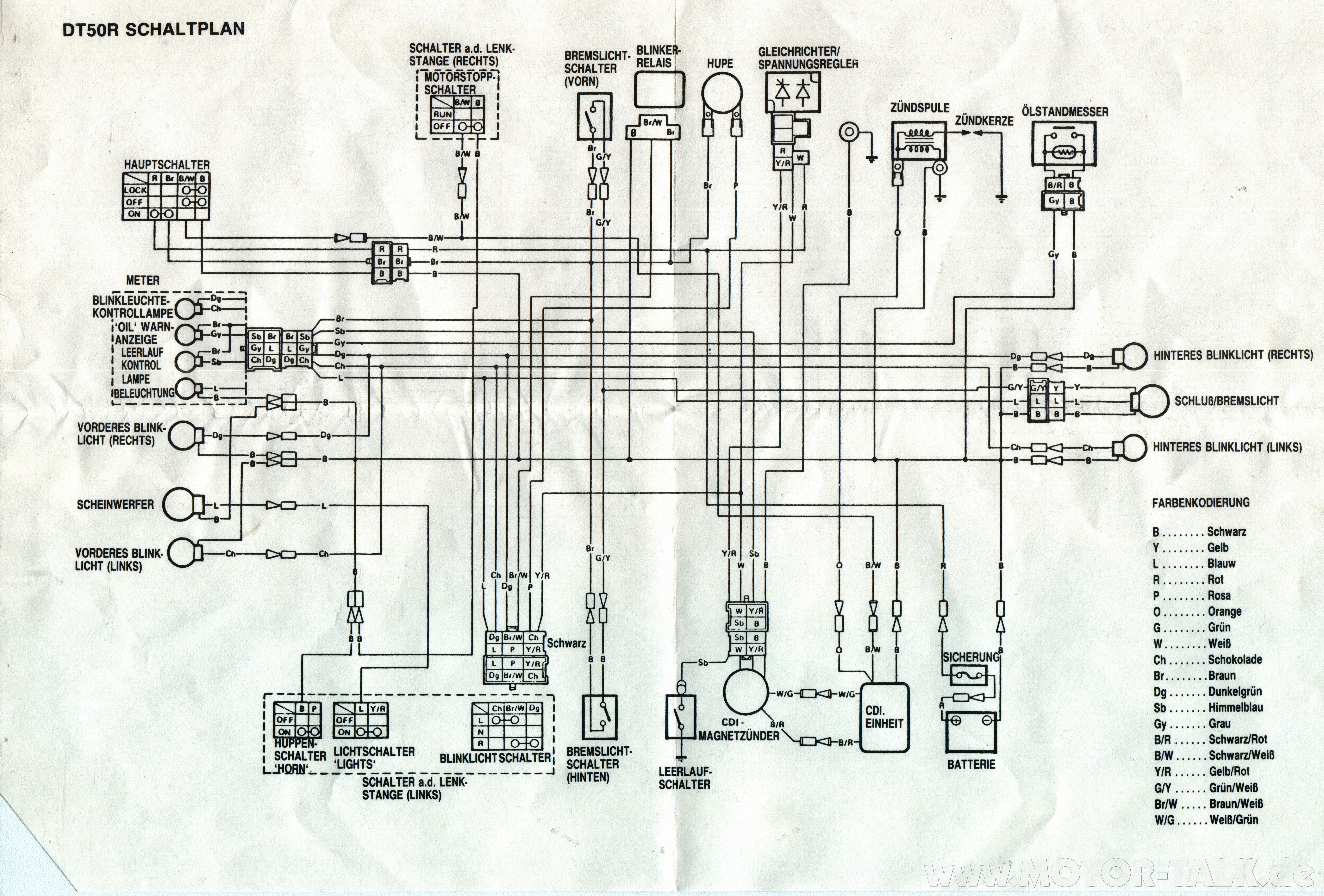

von mhh (Gast)
http://www.motor-talk.de/forum/aktion/Attachment.html?attachmentId=413839
Gibt eine Sicherung.
Ursache können auch Übergangswiderstände in der Elektrik sein.
von Till W. (tonarchiv)
Hallo Jonix,
bei Mopeds gibt es in der Regel keinen Festspannungsregler wie z.B. bei
einem Netzteil. Vielmehr wird eine Schaltung mit Thyristor verwendet,
welche Spannungsspitzen einfach abschneidet bzw. die überschüssige
Leistung verbrät.
Schaltpäne gibt's einige im Netz!
Grüße,
Till

von MaWin (Gast)
> Was könnte denn da kaputt sein?
Es ist ein bischen die Frage, was neben dem ausgetauschten Regler übrig
geblieben ist.
Vermutlich besteht der Regler aus
        D1
LiMa V----Regler  Akku
V ist ein Thyristor, vermutlich im Regler drin.
Eventuell also Diode D1 oder V.
von Reiner O. (elux)
Olaf schrieb im Beitrag #1852092 u.a.:
>  Fakt ist das die Haftpflichtversicherung immer bezahlt.
Das ist so leider nicht ganz richtig. Wenn mir auch die nervende (weil
falsche) Permanentbelehrung durch Lehrmann Michael bei Kfz-Themen..., so
ist es doch so, dass die Versicherung nicht immer bezahlt (z.B. wenn das
versicherte Fahrzeug Bauart verändert wurde.)  Ein
"Lichtmaschinen"-Regler verändert aber die Bauart des Fahrzeuges nicht
und die Versicherung interessiert das vermutlich auch nicht;
schlimmstenfalls brennt das Moped ab -> das deckt dann aber erst die
Teilkasko...
Lichtmaschine deshalb in "", weil es vermutlich keine ist, streng
genommen ist das Ding wohl eher ein Schwunglicht-Magnetzünder. Die
einfachste "Regelung" wäre vermutlich eine Drossel in Reihe zu der
Lichtspule, da mit steigender Drehzahl nicht nur die Spannung, sondern
auch die Frequenz der erzeugten Spannung steigt...
Ich nehme aber an, dass diese Lösung dem TE zu einfach/ungenau/oder was
auch immer ist.
Daher:
LG
Elux
