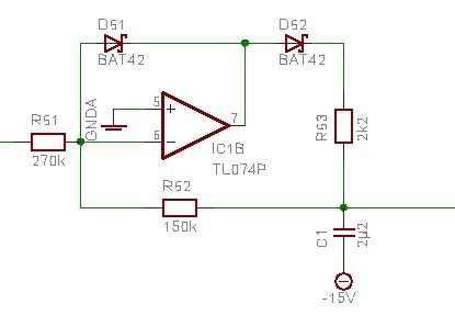

von Kai Markus Tegtmeier (Gast)
Ich habe in meiner Diplomarbeit eine Pegelmessung mit einem TL074
gemacht. So eine Schaltung wird auch in teuren Beschallungspulten
verwendet. Hier kann man direkt am ADC den Mittelwert ablesen.
Man sollte dann nur noch - da Pegelanzeigen im Regelfall ja in dB
gebaut werden - irgendwo in der Software logarithmisieren.
KMT
@Benedikt:
Du hast natürlich recht, hier wird der Gleichrichtwert gebildet;
da war ich wohl in der Terminologie etwas unvorsichtig.
Allerdings ist bei einem "normalen" (was ist normal?) Audiosignal
der Mittelwert nicht unbedingt 0; das wäre nur bei einem
gleichwertfreien Audiosignal (z.B. einem idealen Sinus um die Nulllinie
herum) der Fall.
Spitzenwertgleichrichter verwendet man häufig bei Digitalanwendungen,
um Übersteuerungen der Wandler zu vermeiden. Die "normalen" VU-Meter
z.B. sind aber mitnichten Spitzenwertinstrumente, sondern relativ
träge. Aus diesem Grunde wird häufig für diese Anzeigen ein 6dB-Vorlauf
eingestellt, damit auch Spitzensignale nicht die angeschlossene Hardware
übersteuern.
Auch im Studiobereich hat man mit diesen unterschiedlichen Meßverfahren
bei der Aussteuerung zu kämpfen. Ich hatte einmal den Fall, daß bei
einem 1kHz-Sinus die Pegelanzeige vom Computerprogramm und einem
eingemessenen RTW-Aussteuerungsmesser 100% übereinstimmten,
bei "normalen" Musiksignalen aber um bis zu 6dB differierten...
Hier finden sich noch ein paar Informationen zu diesem Thema:
http://sound.westhost.com/project55.htm
mfG
KMT
