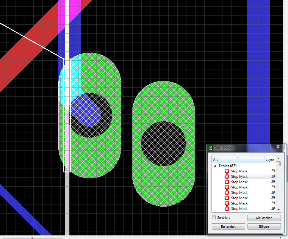

bastel grade an meiner ersten Platine die mal von einem Professionellen
Hersteller geätzt werden soll und habe grade ein Problem mit meiner Stop
Maske. Nachdem ich sie sichbar gemacht habe ergab ein DCR ca. 80 Fehler.
Er meckert rum, wenn sich die Stop Maske mit dem Dimension-Layer von
Bauteilen schneidet. Aber Bauteile haben nunmal auch unter sich Pads.
Woran liegt das, wie kann ich das verhindern? Oder ist dem Hersteller
das egal wenn da zich Fehler drin sind?
von Uwe .. (uwegw)
Der Layer Dimension ist nur für die Umrisse der Platine gedacht. Die
Konturen der Bauteile gehören in tPlace (das ergibt den
Bestückungsdruck). Wenn man wie in deinem Fall eine Überlappung von
Bauteilkontur und Pad hat, setzt man diesen Abschnitt der Kontur auf
tDocu, dann kann man ihn beim Layouten anzeigen, aber er wird bei der
Fertigung nicht berücksichtigt.
von Fabian S. (jacky2k)
Sorry, war garnicht Dimension, das ist tatsächlich tPlace.
Aber warum heult er dann da rum? Und ich soll nun alle Bauteile aus
teilweise fertigen Eagle Libs umbauen????
von -Gast_XIV (Gast)
weil du tPlace beim DRC eingeschaltet hast. Ist sinnvoll wenn du
Leiterplatten mit Bestückungsdruck herstellen möchtest.
Der Bestückungsdruck sollte eigentlich auch drauf.
Warum ist das denn ein Problem? Kann man keinen Bestückungsdruck machen
wo kein Lack ist?
von Floh (Gast)
> wo kein Lack ist?
Naja, da wo kein Lötstoplack ist, ist normalerweise Zinn :-)
Da sollte es keine Beschriftung geben.

von Matthias L. (Gast)
>Hmm klingt logisch.
>Dann werde ich wohl ne runde Libs bearbeiten oder kein Bestückungsdruck
>machen ;)
Wozu? Die Libs von Eagle sind korrekt. Auch die, die ich von deren Seite
nachgeladen habe.
Tip: Mit Smash kannst du im brd den Bestückungsdruck vom Bauteil lösen
und geeignet platzieren.
von Georg A, (Gast)
Üblicherweise maskieren die Hersteller den Bestückungsdruck mit der
Stopmaske, d.h. im Zweifel geht Löten vor Lesen... Allerdings habe ich
von einem Kollegen auch schon Platinen gesehen, wo der Hersteller das
nicht gemacht hat. Er hat dann ziemlich rumgeschabt ;)
Jo habt Recht, die Bauteile bei denen das so war, waren alle von mir ;)
Und bei denen die nicht von mir waren half der smash Befehl.
von Michael H. (michael_h45)
Ist trotzdem kein Problem. Sag einfach deinem Hersteller er soll als
Bestückungsdruck noch den jeweiligen Stop-Layer aus der Summe von Place-
und Docu-Layer subtrahieren, dann hast du besten Bestückungsdruck und
trotzdem keinen Druck auf den Pads.
Ist für den Hersteller eine Sache auf 5min.
