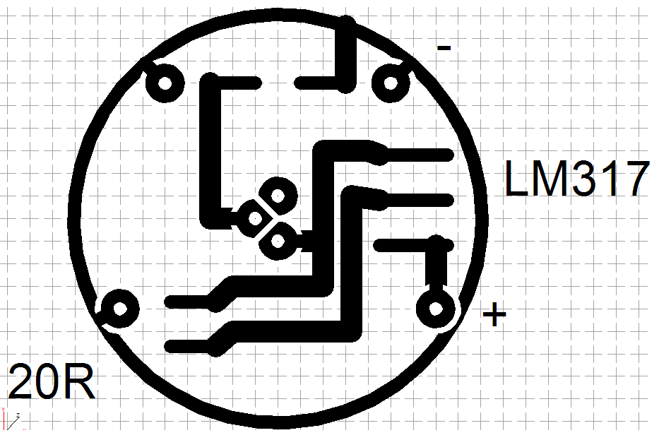

Ich habe vor einen Akku 7,2V beim eirreichen einer Spannung von 6V per
MosFet vom Verbraucher zu trennen. Das Problem ist das ich 0 Platz habe
(siehe Bild). Ich habe überlegtob man das ggf. mit einem SMD Transistor
und einer Z-Diode hinbekommt,abre irgendwie komme ich zu keinen Ergebnis
weswegen ich nun euch fragen möchte.
Infos: Der Strom wird ~220mA betragen max. 300mA und ist stabil auf
einem Wert. Die Schaltung soll den Verbraucher abtrennen sobald die
Spannung auf 6V abgesunken ist. Die Schaltung soll wenig Leistung
verbrauchen und möglcihst klein sein.
PS: Platinendurchmesser ~23mm. Wo die Leiterbahn unterbrochen ist, ist
ein 1R Widerstand zur Messung des Stroms.

LM336, zwei Widerstände zum Einstellen der Umschaltspannung, einen
Emitterfolger zum Schalten des Signals.
von MaWin (Gast)
Ein Unterspannungssensor wie TL431 (oder welche mit geringerem Strom,
wie MC34064, TL7705, ICL7665), einen LogicLevel MOSFET (weil diese
Unterspannungssensoren keine 300mA schalten können sondern maximal 30mA)
und (weil du nicht gross genug bist um beim Hersteller ein
kundenspezifische Spannung zu bestellen) 2 Widerstände.
Sicher keinen LM317, den von den 6V gleich mal 2.5V frisst.
Wenn du zusätzlich einen Spannungsregler haben willst, nimm einen
vernünftigen verly low drop, mit Abschalteingang.

Zum Thema LM317:
Habe das ganze Projekt mitn LM317 gebastelt gehabt und auch entworfen,
weswegen ich kein Problem mit dem Spannungsverlust habe (habe extra nun
anstatt eine 4,5V eine 7,2V Spannungsversorgung.
ABER: Werde mir das sicher nochmal anschauen was es da für Low Drop
regler gibt, welche genug Leistung bringen und ggf. kleiner sind.
Vielen Dank schonmal, werde mich nochmal melden :).
