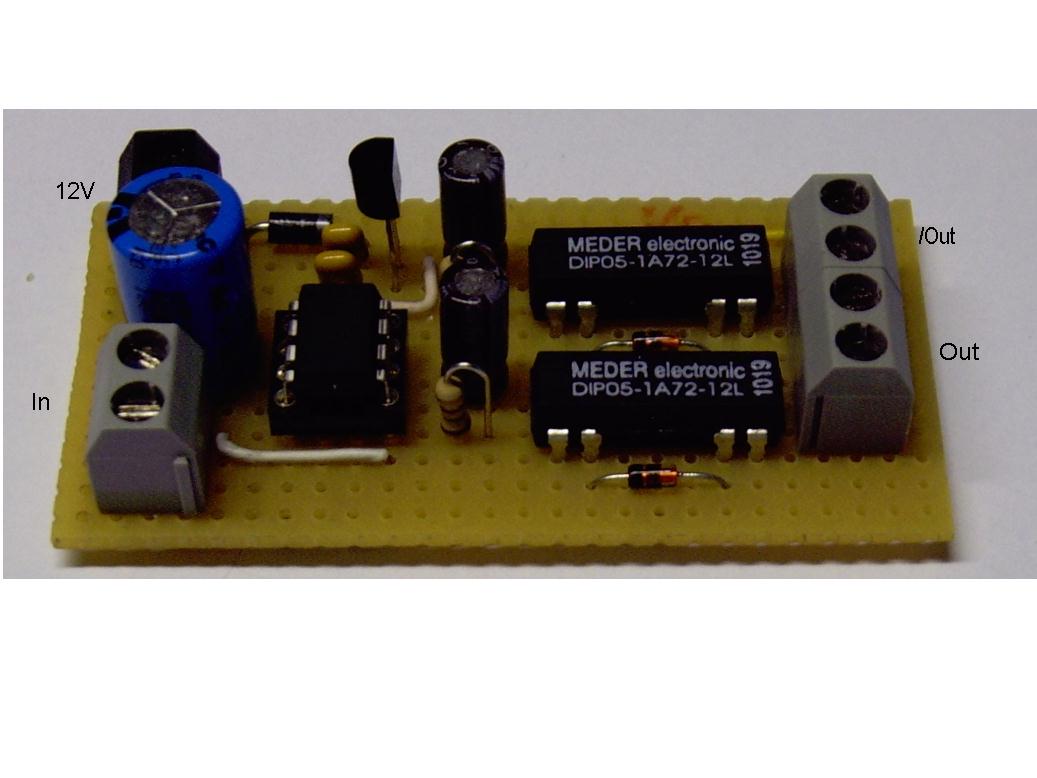

von Wigbert P. (wigbert) Benutzerseite
ich hab das jetzt mal so gelöst:
Ein 78L05 versorgt die Schaltung mit 5 Volt. Ein ATTINY25
reicht mit seinen extrem komplexen Code
Do
 If Pinb.0 = 1 Then
    Portb.1 = 0
    Portb.2 = 1
   Else
    Portb.1 = 1
    Portb.2 = 0
 End If
Loop
die Pegel des Sensors (ein/aus, an In) einmal direkt an ein
Relais (Out) weiter, bzw. an das 2. Relais (/Out) invertiert.
Die 5V Relais bekommen durch seine Vorwiderstände ca. 3,9V.
Die ganze Schaltung hat eine Stromaufnahme von <18mA.
Sicher hätte man das mit Logik lösen können, aber ein AVR
hat schon alles notwendige in sich. So wird der Eingang nur mit
<150µA belastet. Auch den reduzierten Dauerstrom der Relais von
ca. 7,5mA sollte der AVR langfristig standhalten.
Wigbert
