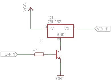

Hallo! Ich wollte über IO Pins eines Atmegas Feststpannungsregler 78xx ein und ausschalten. Mein Vorschlag ist im Anhang. Ich wollte dabei den GND Anschluss des 78xx durch einen Transistor zum Einschalten auf GND legen, beziehungsweise beim Ausschalten den Basisstrom wegnehmen. Als Transistor hätte ich an einen BC546 gedacht? Könnte es so funktionieren? Danke Martin
hm, wenn der T sperrt, geht GND des 78xx in Richtung VI. Und was macht dann VO?
.. eine schlechte idee ! wenn der Gnd Pin nicht auf Gnd liegt, erscheint am Ausgang eine Spannung, die, abhängig von Uin, deutlich oberhalb der xx des Reglers liegt. Gruss K.

unschön wegen der drei dioden am ausgang, für hohe ströme unbrauchbar (verlustleistung). dann lieber einen FET am eingang des 78xx dichtmachen und gut. am ausgang würde auch gehen, allerdings bleibt der masse-strom des 78xx dann bestehen auch wenn der regler nicht gebraucht wird.
> Mein Vorschlag ist im Anhang. Das funktioniert nicht. Kauf doch einfach einen Regler mit Abschalteingang, z.B. LM2951 oder einen der hunderten weiteren.

Ben _ schrieb: > unschön wegen der drei dioden am ausgang kann man weglassen?? > , für hohe ströme unbrauchbar > (verlustleistung). wie jeder linearregler?? > dann lieber einen FET am eingang des 78xx dichtmachen ZWEI transistoren, wenn du high-side mit einer niedrigeren spannung schalten willst.
