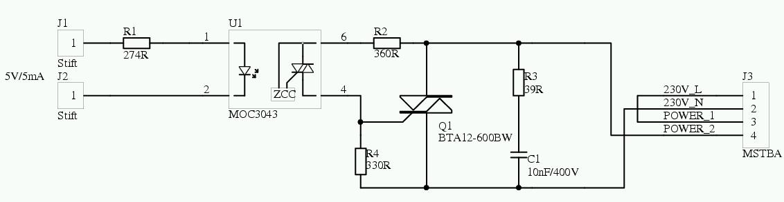

Also ich habe mir jetzt mal folgendes rausgesucht.
Einen MOC3043 und einen BTA 12/600.
Wie müsste ich diese Kombi an den AVR anschließen?
Ich habe hier diese Zeichnug gefunden, aber laut der müsste ich ja 230V
auf den MOC geben? Das erscheint mir unlogisch.
Könnte mir bitte jemand einen guten Schaltplan zeigen?
Danke
von Floh (Gast)
Auf der linken Seite, die LED im Optotriac wird eben wie eine normale
LED angesprochen.
Warum? Der Strom durch den internen Triac wird ja durch 2 Widerstände
begrenzt, da passiert nix.
Da hast du schon nen sehr guten, da ist sogar ein Snubber drin, um
induktive Lasten zu schalten.

von MaWin (Gast)
> ja 230V auf den MOC geben? Das erscheint mir unlogisch.
Häh ?
5V, steht doch recht deutlich dran.
Die wird dein AVR auch an einem geschalteten Ausgangspin liefern.
Hast du schon. Du musst nur lernen, ihn zu lesen.
Da, wo 230V~ dransteht, das ist die Seite die geschaltet wird.
Du hast die übliche Schaltung eines per Optokoppler potentialgetrennten
Solid State Halbleiterrelais gefunden.
Wenn du keine Potentialtrennung willst oder brauchst und auch dimmen
können willst, steht hier alles drin
http://www2.renesas.eu/_pdf/U16498EE1V1AN00.PDF

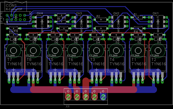

von Ethan A. (Firma: Herr) (arnolde)
ich will auch ne Rolladensteuerung bauen (genauer gesagt, soll der
Leistungsteil nicht nur Rolläden sondern auch Licht und/oder ggf.
Steckdosen schalten können), 8A reichen aber als Max-Strom, da ich hier
von Problemen mit Triacs gelesen habe will ich es mit je 2 SCR's
(Thyristoren) versuchen (auch wenn ich leider keine Ahnung hab welchen
Unterschied das für die Rollomotoren macht). Ich will die Schaltung vom
MOC3043 Datenblatt verwenden und als SCR's hab ich mir TYN 616
(THYRISTOR 600V/16A) ausgesucht. Ich hoffe daß die Abwärme bei max 8A
(nur bei der Wärmepumpe, alle anderen Verbraucher sind weit drunter)
sich in Grenzen hält damit kein Kühlkörper nötig wird.
Ich würd gern die Leiterbahnen breiter und mit mehr Abstand machen aber
die Pins der Thyristoren sind leider schon so eng zusammen... Ich würd
halt 105µm Kupfer nehmen und ggf. unten den Lötstopp weglassen und die
Bahnen mit Lötzinn "verdicken".
Kommentare willkommen ;-)
viele Grüße,
Ethan

von Hans Schmitt (Gast)
@Ethan Arnold
Du hast wohl die Sperrzonen zwischen Ein- und Ausgang der Schaltung
vergessen.
Sowas bei 230V ist Lebensgefährlich, wenn man denkt dass man ja getrennt
arbeitet, es aber nicht hat!
Hans,
was meinst Du mit Trennung/Sperrzone? Was schaltungstechnisches? Was
mechanisches? Eine optische Trennung auf der Platine? Ich kann mir
gerade nicht vorstellen was Du meinst.
Gruß,
Ethan
von Peter B. (pbuenger)
Ordne die Bauteile so an, dass Du auf der Platine einen etwa 5mm breiten
Streifen hast, in dem sich keine Bauteile und keine Leiterbahnen
befinden. Auf der einen Seite dieser Sperrzone sind die Bauteile, die an
230V hängen, auf der anderen Seite die Bauteile, die zum Microkontroller
gehören. Die einzigen Bauteile, die diese Sperrzone überbrücken, sind
die Optokoppler. Das Ganze dient dazu, eine galvanische Trennung zu
erhalten mit einer garantierten Luft- und Kriechstrecke.
Peter
P.S. Bei Deiner Platine brauchst Du nur die obere Kante etwas höher
schieben, den Stecker höher schieben und die Optokoppler um 90° nach
rechts zu drehen.

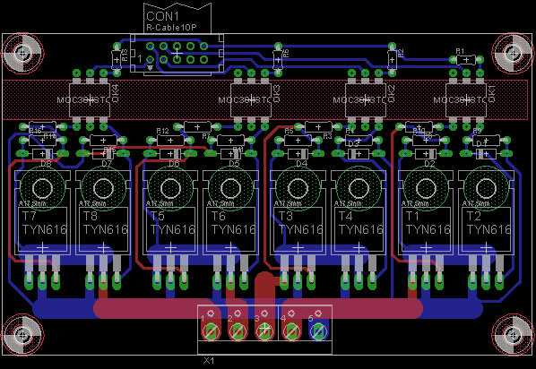

Peter,
Damit kann ich was anfangen :-) danke! Mach ich, die 5-10mm
Platinengröße kann ich noch investieren.
Schade daß ich die Leiterbahnen nicht breiter bekomme... werds mit 105µ
Kupfer ätzen lassen und die Erwärmung erstmal kritisch überwachen
müssen.
viele Grüße,
Ethan
Hier die überarbeitete Version mit der Trennzone, ich hab auch einige
BS-Leiterbahnen wegbekommen und die verbleibenden um die Thyristoren
herum geführt, da ich ungern unsichtbare BS-Leitungen unter den evtl.
warm werdenden Leistungsteilen habe. Ausserdem kann ich so die Platine
erstmal einseitig bauen und die Paar BS-Leitungen mit Brücken
anschließen.
von Owen (Gast)
Hallo Ethan,
wenn man die Beinchen von den Triac's / Thyristoren oder Ähnliches
biegen kann, z.B. mit Hilfe einer Zange, kann man auch mit breiteren
Lötbahnen daran gehen. Denn wird natürlich die Platine etwas größer.
Wenn man sich dazu entscheiden kann, die Bauteile gleich auf Kühlkörper
zu setzen, die garnicht in der Näher der Platine sind, kann man auch
Kabel benutzen. Will damit sagen, denk doch mal ein bißchen 3
dimensionaler bei deiner Steuerung. Du wirst sie wohl kaum irgendwo an
die Wand pinnen, sondern in ein Gehäuse einbauen.
Grüße,
Owen
Hab gerade einen ersten Test auf einer Lochrasterplatine gemacht, als
Eingangs-Vorwiderstand für den MOC ist 1k ausreichend (statt wie
schonmal in einem Beispiel gesehen, 270R - wahrscheinlich war das für
die 20mA Ausführung gedacht, während ich die 5mA Ausführung hab). (VCC
ist 5V) Funktioniert hats auf Anhieb, zunächst mit einer Glühbirne und
dann mit einer 1600W Heißluftpistole (was ungefähr der später
gewünschten Last entspricht).
Die Kühlung der Thyristoren ist allerdings nicht ausreichend, nach 30-45
Sekunden erreichten sie 65° daher hab ich den Versuch abgebrochen. Werde
wohl doch (zumindest für den Leistungskanal) Kühlkörper nehmen müssen.
