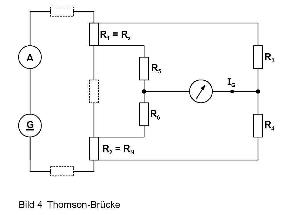

Ich verstehe in diesem Bild, das ich aus Wikipedia "Thomson-Brücke" habe
nicht wirklich wie ich die vier Anschlüsse meines PT100 bzw. PT1000
Sensors anschließen muß.

Die Zuleitungswiderstände von Rx, welches wir stellvertretend für Pt100
oder Pt1000 annehmen, stecken zum Einen in den gestrichelten
Widerständen, die keinen Betrag liefern, und zum Anderen mit gleichem
Beitrag (was man bei den Zuleitungen annehmen sollte) in den
Widerständen R3 und R5. Deren Änderung mit der Temperatur (wenn z.B. die
Zuleitungen im Freien verlaufen) stören aber, soweit ich das überblicke,
die Abgleichbedingung R1/Rn=R3/R4=R5/R6
Insofern verstehe ich auch nicht, wieso die Thomson-Brücke hier nützlich
sein soll.
