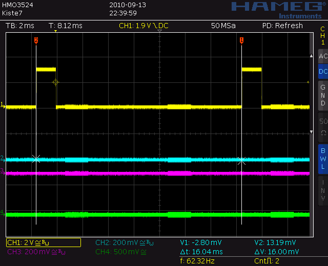

Hallo, ich möchte einen Modellbau-Servo mit einem (alten) attiny13 ansteuern. Wenn mein Testprogramm nichts tut (keine Interrupts o.Ä.) außer per Hardware-PWM das Signal für die Mittelstellung (Pulsdauer 1.5ms, Frequenz 20Hz) auszugeben, dann stellt sich der Servo wie gewünscht in Mittelstellung. Leider steht er dort jedoch nicht, sondern zittert leicht hin und her. Ich habe hier und in anderen Foren viel dazu gelesen, und zahlreiche Ursachen ausgeschlossen: - Getrennte Stromversorgung für Servo und uC hergestellt, ohne Veränderung - Kondensatoren 100pF zwischen VCC und GND etc. Mir scheint, dass der attiny 13 einfach ein "unsauberes" PWM Signal generiert. Aber eigentlich sollten der interne Oszillator (mit 4.8MHz und CKDIV8 getaktet) doch hinreichend präsize sein? Ein Umschalten auf 9.6MHz (natürlich mit entsprechende Anpassung des Prescaler etc.) schafft hier auch keine Abhilfe. Kann es sein dass das PWM-Signal dass der attiny13 ausgibt wirklich so unsauber ist? Ich habe leider in den nächsten 6 Wochen kein Oszi um das zu messen... Viele Grüße, Groki
häng mal einen externen quarz an den controller und erhöhr die pwm frequenz auf 50Hz
Hi Andy, danke für die BLITZschnelle Antwort! 20Hz war ein Typo, ich meinte 50Hz. Das sind dann 20ms ;-) Ich hab grad kein Quarz. Ist es wahrscheinlich dass der interne Oszillator SOOO ungenau ist? Dann würde ich morgen ein Quarz kaufen gehen...! groki

Ich hatte die Frequenz auch schon bei 100Hz, hab aber gelesen dass manche Servos eine Periode von 10ms und weniger nicht so gern mögen. Bin daher wieder auf 50Hz umgestiegen. Ich hab noch ein 8MHz Quarz gefunden. Mir ist aber unklar wie ich das nun anschliesse. Ich kenne das vom Atmega88, dort verbindet man den Quarz mit den Pins XTAL1 und XTAL2. Diese Pins gibts aber laut Datenblatt nicht beim attiny13, es gibt nur einen Pin CLKI. Später im Datenblatt steht nur, dass hier eine "clock source" verbunden wird, wie schließe ich denn das Quarz richtig an? Danke!! groki

AS schrieb: > Was ist denn das für ein Servo. > Poste doch mal Typ und Hersteller. Modell Futaba S148. > Es gibt Billigservos, die außer zittern nix anderes können ;-) Wenn er direkt am Empfänger hängt zittert er auch nicht... > Mach mal einen Widerling (ca. 1 kOhm) in die Signalleitung. Danke für den Tipp, so ein widerliches Ding ist aber schon drin... Hab ich vor einigen Stunden eingelötet ;-)

Also: Kein Oszi. Servos flattern sonst nicht. Damit sind also sozusagen Deine Servos sowas wie ein Oszi, oder? Hmmmm. Jitter im Tiny Takt? Der müsste dann aber auch so richtig heftig sein um sich so bemerkbar zu machen. PWM läuft störungsfrei durch, egal was der Tiny treibt. Ist evtl. ein Problem mit dem Pegel auf der Leitung zum Servo? Zu knapp? verschlissene Flanken? Netzbrumm auf der Leitung? Ich tappe im Dunkeln aber vielleicht ist es ein Problem mit der Signal Anpassung und nicht mit der Taktung?

FanDjango schrieb: > Also: Kein Oszi. Servos flattern sonst nicht. Damit sind also sozusagen > Deine Servos sowas wie ein Oszi, oder? Ja, so habe ich mir auch hergeleitet dass es am "unsauberen" PWM-SIgnal liegen muss. > > Hmmmm. Jitter im Tiny Takt? Der müsste dann aber auch so richtig heftig > sein um sich so bemerkbar zu machen. > Das will ich auch nicht richtig glauben. > PWM läuft störungsfrei durch, egal was der Tiny treibt. Ja, und ich habe trotzdem alles Andere aus dem Prog rausgenommen um sicher zu sein. Ohne dass sich was geändert hätte. > Ist evtl. ein Problem mit dem Pegel auf der Leitung zum Servo? Zu knapp? > verschlissene Flanken? Netzbrumm auf der Leitung? Ich tappe im Dunkeln > aber vielleicht ist es ein Problem mit der Signal Anpassung und nicht > mit der Taktung? Was sind "verschlissene Flanken"? Zum Thema Netzbrummen und Pegel: Ich habs auch schon mit 4x1.5V AA Batterien als Spannungsquelle versucht. Es hat sich nichts geändert... Puh! Danke für die Ideen. groki

AS schrieb: > Futaba benutzt 16ms Periodendauer. > > Probier doch mal... Hi AS, danke dass Du Dir die Mühe gemacht hast! Ich hab's mal probiert. Aber es ist genau wie vorher. Ich hab auch noch einen Billigservo von "hitec". Der weist das gleiche Verhalten wie die von Futaba auf... groki

FanDjango schrieb: > LoL. Prost. > > Hört das Flattern denn auf, wenn Du die PWM stoppst? Der Servo sollte > dann still stehen. Verdammt, ich fasse es nicht: Das Bier hat geholfen! Zumindest hat es mich auf die Idee gebracht woanders nochmal einen attiny13 auszubauen, den umzuprogrammieren, und zu sehen ob es damit auch nicht klappt. Nun klappt es. Der verwendete attiny13 war einfach kaputt, wie es aussieht... DANKE allen die sich beteiligt haben! Und Prost! groki
