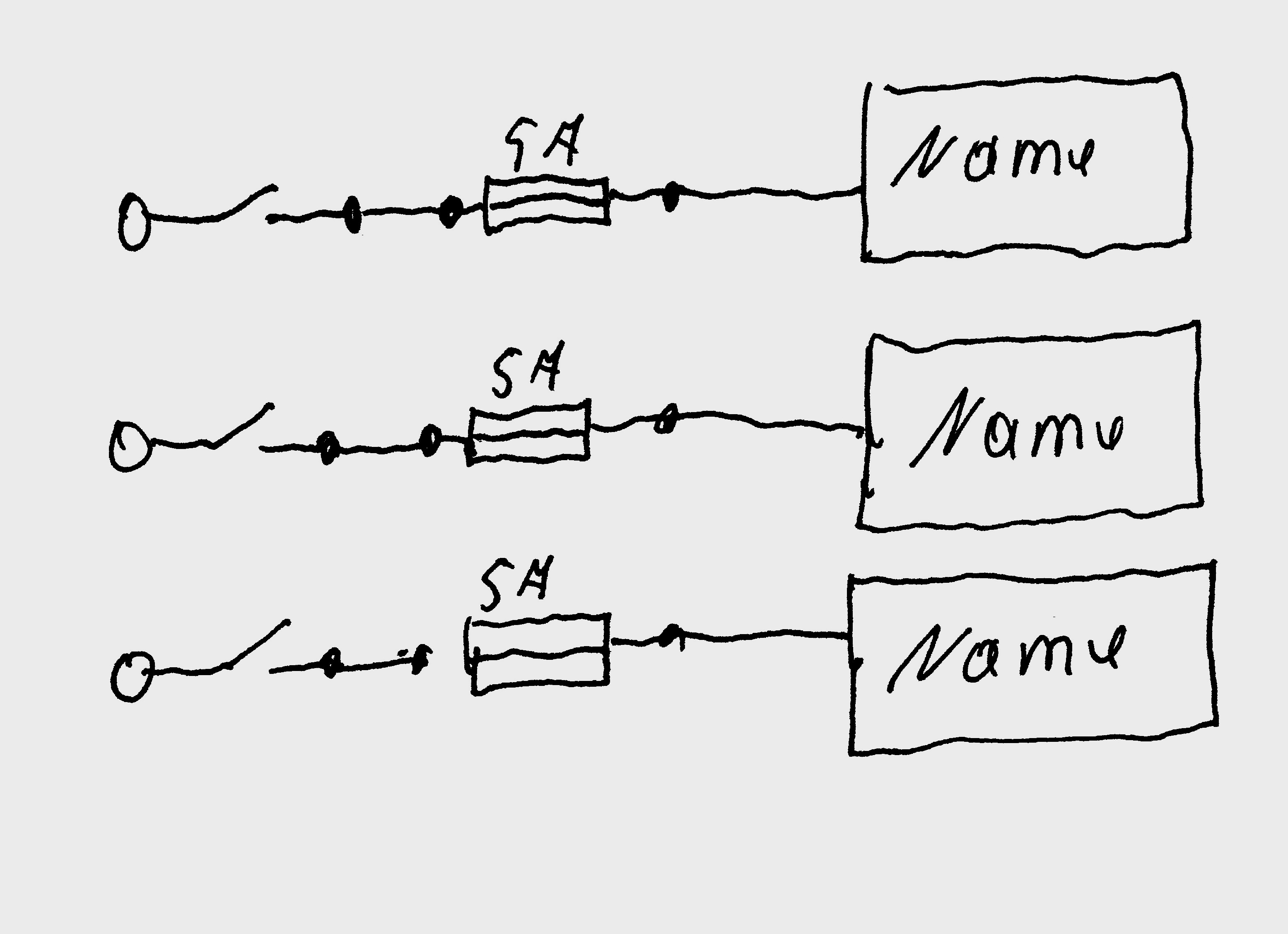

>wie gesagt brauche ich 10 seperate Schaltungen, bzw Displays die alle >autonom Arbeiten, da es sich um ein Schaltpanel handelt, wo jedem Taster >(Schalter) ein Name zugewiesen wird, was alle gemeinsam machen ist die >Meldung " Sicherung defekt " wenn eben eine Sicherung durch ist! Also so wie ich das sehe brauchst du unbedingt diese 10 Anzeigen oder reicht dir eventuell auch eine einzige, die dann zwischen allen Ausgabetexten auch umschalten kann, vielleicht per taster??? versteh nicht so ganz dein vorhaben, aber vielleicht möchtest du uns auch mehr tips dazu geben?? du sagst du hast vor mit pics zu arbeiten, haste da vielleicht auch spezielle typen?? dann können wir uns auch mehr gedanken darüber machen...??? ich persönlich würde dir sagen, mach das mit einer kleinen tastenmatrix, einer einzigen displayeinheit und den text gibst du dann direkt über tasten ein, so wie auf dem handy?? dann is jedes problem für die zukunft gelöst und du hast jederzeit die möglichkeit dein projekt auch zu erweitern.. ich könnt dir wie gesagt alles mit avrs realisieren, da ich damit eher fit bin...
Ich Danke Euch erstmal für den Einsatz von Euch, Sorry das ich mich mich ein wenig Kompliziert ausgedrückt habe! Ich versuche es jetzt nochmal verständlicher zu Erklären! Also, ich baue ein Schaltpanel für´s Boot, mit dem man verschiedene Verbrauche ein, bzw ausschalten kann! Habe euch eine kleine Skizze angehangen! Die Schaltung sollte wie folgt funktionieren! Ein Schalter, dem nachfolgend eine Sicherung geschaltet ist, schaltet den Verbraucher ein oder aus, sobald der Schalter ein/aus geschaltet wird, soll auf dem Display der Name des angeschlossenen Verbrauchers beleuchtet Erscheinen ( Theoretisch kann der Name auch Statisch dort stehen, da es ja nur den Verbraucher benennt) Beim Einschalten sollte dann das Display leuchten! Also: Schalter ein, Verbraucher an, display zeigt den Namen und leuchtet! Jetzt zu der Zweiten Funktion die das Display wiedergeben soll! Falls eine Sicherung durchbrennt ( was ich natürlich Logisch auswerte und somit ein High oder ein Low pegel für das Pic zur verfügung steht) soll auf dem Display ( und das bei alles gleich) die Info " Sicherung Defekt " angezeigt werden, wobei das Display Blinken soll, um Aufmerksam zu machen! Das Pic soll also zwei Eingänge haben welche bei einem Signal dem Display mitteilen was es anzeigen soll! So das ganze im Groben geschildert! Ich habe von ELV eine Displaysteuerung gebaut, die das Problemlos macht, man kann dort 11 Verschiedene Texte mit hilfe einer PS2 Tasterur eingeben, die je nach Verknüpfung der 5 Eingänge dieses ausgeben! Das ist aber alles viel zu groß und zu umfangreich, um diese Schaltung 8 oder 10 mal in das Panel Einzubauen, und vorallem brauche ich nicht soviele Funktionen! Darum dachte ich mir das es vielleicht möglich ist, oben genannte Funktionen mit einem PIC, oä mit wenig externen Bauteilen zu realisieren! Ihr seid die Fachleute, wenn Ihr eine andere Idee habt, wie ich das realisieren kann, bin ich dankbar für einen Tip! Womit ihr das Programmiert, ob PIC , oder AVR ist eigentlich egal nur muß es zuverlässig funktionieren! Den jeweiligen Text möchte ich Individuell eingeben und auch wieder löschen können, ohne dabei mit PC oder Labtop an das Panel zu müssen! Einfach nur Tastertur dran. paar Taster drücken und den Text eingeben! Es wäre natürlich super, wenn am Pic ein dritter Eingang wäre, den man für irgendeinen Sondertext benutzen könnte, dieser könnte ja mit einem Jumper bei Bedarf aktiviert werden! Ich hoffe das ich mich jetzt etwas besser Ausgedrückt habe, und Ihr wisst, was ich mir Vorstelle? LG Jochen
Also eigentlich hatte ich vor, jedem Schalter ein Display mit Namen Etc zuzuordnen, der Übersicht halber! Wenn man es näturlich mit einem Display vielleicht mit Touchsreen realisieren kann wäre es natürlich auch geil!Aber ist auch unübersichtlicher, finde ich! Fakt ist, das jeder Verbraucher einen eigenen Schalter sowie eine eigene Sicherung hat! Das Display soll nur den Namen des Verbrauchers Anzeigen der Eigeschaltet wurde, und bei defekter Sicherung dieses blinkend anzeigen! LG Jochen
also... ich kann dir das gern so realisieren, das... du hast 10 verschiedene eingänge...optokoppler, schalter, relais. egal was... jenachdem welchen taster du drückst, erscheint auf dem display der jewelige textabschnitt (den ich dir fix reinbrenne)... dann gibt es noch einen weiteren schalter, pro kanal, der die sicherung überprüft...also hast du insgesamt 20 prüfeingänge :-) der text bleibt auf dem dysplay anwählbar, mit 2 tasten, vor und zurück... so siehst du immer gleich, was ein ist und was nicht, oder mit zusatz LED anzeige... damit der text eingabefähig ist, werde ich noch einen 2ten µC dransetzen, der über com-intern text eingaben annimmt und diese dann direkt an den anderen controller schickt... is bissel arbeit, kleiner bausatz und du kommst zu deinem ziel...

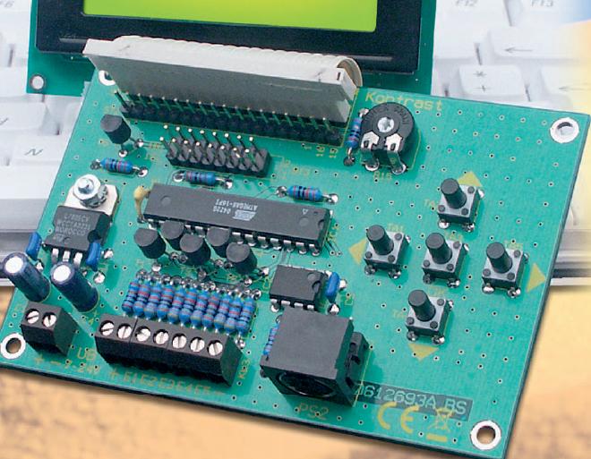

Was hast du denn als Budget eingeplant? Hast du einen Link zur ELV Lösung, ohne zu wissen was die kostet denke ich, das dürfte das günstigste sein.
Hallo Esco, Ich kann Dir nur die Bestell Nr. der Steuerung von ELV sagen "2065711" LCD Steuerung mit Tastenfeld! Gruß Jochen
20€ ist doch ziemlich günstig. Und wenn die "Problemlos" macht was du willst nimm sie. Kann mir nicht vorstellen, dass du das günstiger bekommst wenn du einen Auftrag vergibst. BTW: Da es wahrscheinlich auf ein Sportboot (Größe, PS?) soll, hast du schon daran gedacht, dass sich Displays im Sonnenschein nur schwer ablesen lassen?
An gcrax: Du Sprichst hier jetzt von einem Display, worüber alles abrufbar wäre? Das Problem hierbei ist, dasDu den Text fix einbrenneb möchtest,was nicht unbedingt so gut ist, denn ich weiß zwar die Grundverbraucher, aber da wären halt noch Tasten/schalter/ etc. die jetzt noch nicht feststehen, sei es LED Beleuchtung, Radio oder sonstiges! Deswegen wollte ich es ja so haben, das ich den Text, wie auch immer frei eingeben kann! Dieses wäre bei deiner Schaltung dann ja nicht möglich!Der Rest kling ja gut, aber was ist wenn mehrere Verbraucher eingeschaltet sind? Selbst bei einem 4 Reihigem LCD Display käme man an die Grenze, zudem ist die Schrift dann so klein, das man kaum was sieht! Man sollte die Schrift von ca 1m gut lesen können! Darum auch meine Idee mit den einzel Displays!

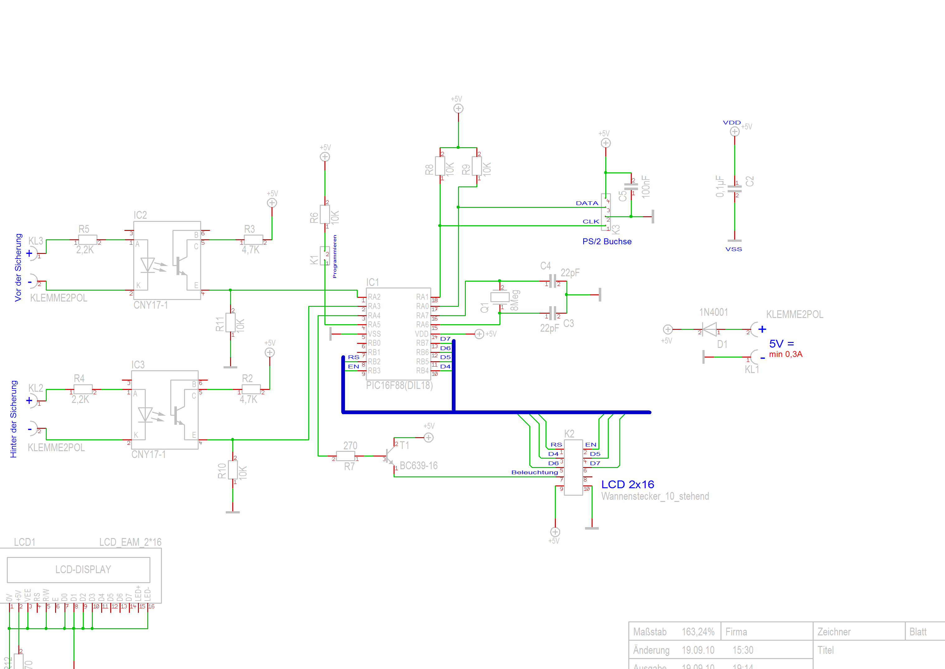

Hallo Hab dir mal einen Schaltplan gemacht, so wie du es haben wolltest. Kannst es dir ja mal anschauen. Habe es jetzt so nicht aufgebaut, aber müßte so laufen. Falls Fehler drin sind bitte melden.
Stefan schrieb: > Hallo > Hab dir mal einen Schaltplan gemacht, > so wie du es haben wolltest. Kannst es dir ja mal > anschauen. Habe es jetzt so nicht aufgebaut, aber > müßte so laufen. Falls Fehler drin sind bitte melden. Hallo Stefan, Danke Dir für Deine Mühe! Der Plan sieht recht simple aus, von der Technik, und Du kommst da ohne EEprom aus? Wo wird denn der Text gespeichert? Im Pic kannst du es doch nicht ablegen; Oder?
Aber sicher doch. Das EEprom ist im Pic enthalten, und da wird der Text abgelegt. Sonst wäre er ja nach einem Stromausfall weg.
Stefan schrieb: > Hallo > Hab dir mal einen Schaltplan gemacht, > so wie du es haben wolltest. Kannst es dir ja mal > anschauen. Habe es jetzt so nicht aufgebaut, aber > müßte so laufen. Falls Fehler drin sind bitte melden. Das ganze soll ja noch in einem Display angezeigt werden,Sprich der Verbraucher soll Namentlich genannt werden und bei Störung ( Sicherung) Defekt, soll dieses auch auf dem Display erscheinen! Die Ansteuerung des Display hast Du nicht einbezogen, oder habe ich etwas übersehen?
Wieso ? Rechts im Schaltplan ist doch der Anschluß fürs Display. LCD 2x16. 1=RS 2=EN 3-6 = Datenleitung 7 = LCD Beleuschtung Ist alles da.
Hallo Stefan, schön das du dir die mühe gemacht hast und deine schaltung als gedankenstütze mit rein gelegt hast... ich habe bemerkt, das du einen recht kleinen pic gewählt hast, da du folgende aufgaben durchführen musst: 1.anzeige des status für das gerät (On/Off) 2.Prüfung der Sicherung 3.Generierung der PS2-Codes für die tastatur. 4.Ständiges warten auf inputzeichen der Tastatur 5.Letztendlich das Programm selbst ansteuern 6. ein komplettes ABC in das interne Eprom speichern... Nun, vielleicht merkst du selbst das das doch ne ganze menge an arbeiten sind für den kleinen Pic???? Der Speicher is dafür definitiv zu klein... Die Schaltung an sich wäre ganz passabel, aber wie Jochen schon sagte, dir fehlt ein zusatzeprom, indem du die volle speicherung der Tastenbits zuweist und diese selbst nach stromausfall auch noch erreichen kannst... Außerdem werden deine abgreifspannungen den gewählten Optokoppler ins nirvana schießen, wenn beim motor starten spannungsinterferenzen auftauchen, da auf das Boot vom Jochen 2 verschiedene Stromkreisläufe vorhanden sind. LG Giuseppe
Das Programm macht das, was der TO haben wollte. Wieso ABC im EEprom speichern ? Es werden nur die Eingaben, die er mit der Tastatur gemacht hat, gespeichert. Also max 32 Zeichen werden im EEprom gespeichert. Das Programm ist unter 2K groß und damit ist der Controller genau richtig. Ob am Optokopller noch zusätzliche Bauteile dran müßen, kommt auf die Spannung an und was dahinter hängt, von seiner Seite aus, meine ich.
>Wieso ABC im EEprom speichern ? Es werden nur die Eingaben, >die er mit der Tastatur gemacht hat, gespeichert. Also max 32 Zeichen >werden im EEprom gespeichert. Na ganz einfach, du kannst dem chip nicht einfach sagen, verarbeite den XY Buchstaben und zeige ihn auf dem display wenn er diese buchstaben noch nicht mal kennt?? deshalb musst du den kompletten ASCII Code reinschreiben. Sonst wird er mit dem befehl nichts anfangen können.
Wie ich schon sagte. Im EEprom ist nur der Ascii-Code hinterlegt, mit dem Buchstaben den er gedrückt hat, und welcher auf dem Display ausgegeben wird. Somit sind max 32 Ascii-Zeichen im EEprom gespeichert. Was von der Tastatur eingegeben wird, wird im Programm dann verarbeitet und zum Display geschickt und ausgegeben. Er kann groß und klein schreiben oder auch Buchstaben löschen, alles mit der Tastatur. Nach einem Enter wird dann der Text im EEprom gespeichert.

Wieso schwierig ? Das Programm läuft ja. Da es unter 2K groß ist, kann es ja nicht so schwierig gewesen sein. Aber jeder löst die Probleme anders. So ist es für mich am einfachsten gewesen. Schau mal ins Internet da wirst du einiges an Lösungen finden, wie man es machen kann. So muß jetzt mal weiter machen, melde mich später noch mal.

Hallo Jochen Hab dir mal das Programm hochgeladen. Mußt du dir nur noch Brennen. Der Jumper muß zur Programmierung geschloßen sein, sonst geht es nicht. In der ersten Zeile gibst du den ersten Text ein und mit Enter kommst du in die zweite Zeile, wo du den zweiten Text eingibst, der dann beim Sicherungsausfall erscheinen soll. Mit Enter beendest du die Programmierung. Kannst nun den Jumper wieder entfernen. Änderungen am Programm sind immer möglich.
Hallo Stefan, ich habe da noch eine andere Frage an Dich! So wie ich das erkannt habe hast Du den Schaltplan mit Target 3001 gemacht, stimmt das? Das Programm verwende ich auch, nur weiß ich nicht, wie Du es geschafft hast den Plan so abzuspeichern,das er wie im Programm hier zusehen ist? Wenn ich einen Plan Speicher, habe ich eine Target Datei,die ich nur im Programm so sichtbar bekomme, Wenn ich die Ausdrucke, ist das gabze nur S/W auf dem papier! Bei Dir sieht man aber die grünen leiterbahnen und die Roten Bauteile, auf dem Hochgeladenen Plan! Wie Geht das? Weißt Du vielleicht auch, ob man den Plan auch Eagle Konfirm Abspeicher/ Wandeln kann? LG Jochen
Ja ist Target. Siehe Anhang. Hab dir es makiert wie es stehen muß, damit es nicht schwarz/weis ist. Dann unten auf TIFF-Export gehen. Da haste es als Bilddatei dann.
