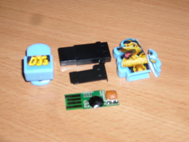

Hallo Forum.
Ich habe mir nun nach mehreren Jahren mal wieder ein Überaschungsei
gegönnt. Und was war darin? Ein USB Stick. Leider wird das Teil nur als
CD Laufwerk erkannt. Darauf eine Verknüpfung zu einer Internetseite von
Kinder zu irgend einem Spiel.
Bisherige Tips im Internet einen Solchen Stick in einen Normalen zu
verwandeln waren erfolglos.
Also habe ich das Teil mal aufgemacht um zu sehen was so drin steckt.
sonderlich viel war nicht zu sehen:
ein schwarzer IC klecks, zwei Kerkos und ein Kondensator? mit drei
Beinchen.
zudem noch drei nicht bestückte 0603 Pads
Nun würde mich interessieren ob es irgend eine Möglichkeit gibt auf den
Speicher des Sticks zuzugreifen, bzw diesen zu löschen und anschließend
irgendwie sinnvoll zu verwenden. Könnte der IC ein Eprom oder ähnliches
sein? Gibt es überhaupt eine Möglichkeit herauszufinden was hier für ein
IC verbaut ist?
Die Platine ist mit 12/14 SGY09002A Beschriftet, die drei leeren Pads
mit PA0, PA1 und PA2. Sorry für das schlechte Foto. Werde morgen
versuchen ein besseres zu schießen.
von Nico (Gast)
Vermutlich steckt da nur irgendein sehr simpler Controller mit
USB-Interface drin. Der den Content aus aus seinem internen Flash
liefert. Die nicht bestückten Pads könnten dabei Teil des
Programmierinterface sein. Ggf. haben sie auch irgendeinen total
primitiven Controller genommen und USB via Software emuliert, wie es
auch V-USB macht. Ist bei den Stückzahlen sogar sehr wahrscheinlich.

Vielleicht kann man durch Auslesen der Vendor ID auf den Hersteller
kommen. Dann könnte man noch herausfinden, was das Gerät tätsächlich für
eine USB Version fährt. Möglicherweise lässt sich damit der verwendete
Chip eingrenzen.

Ich hatte auch so'n Ding in meinem Ü-Ei (da gibt einem die Frau einmal
so'n Ding mit und schon ist was technisches drin, was wieder mein
Interesse weckt) Also das Ding gibt sich mit der PID 1130 und der VID
1801 aus. Habe mal ein wenig gesucht und angeblich soll da ne Firma Tenx
Technology hinter stecken. Hatte auch mal probiert das Ding zu flashen,
aber die gängigen Flashtools versagen bei dem Ding.
von Bonzo (Gast)
Ups, habe VID und PID vertauscht...
Hier ein paar mehr Informationen, die von USBDeview ausgespuckt werden:
Device Name: Webkey
Description: USB-Massenspeichergerät
Device Type: Mass Storage
VendorID: 1130
ProductID: 1801
FW Revision: 0.02
USB Class: 08
USB Subclass: 06
USB Protocol: 50
von M. G. (looking)
Vielleicht könnte dieses Datenblatt passen:
http://www.tenx.com.tw/Files/Doc/365/DS-TMU3114MS_V10.pdf
von Bonzo (Gast)
Habe mir gerade das PDF mal durchgelesen. So wie mir scheint, hat das
Ding mit einem USB Stick im herkömmlichen Sinne nichts gemein. Also
scheinbar nur für die Tonne produziert. Unglaublich!

von Anno Nüm (Gast)
Bei den "USB Sticks" aus den Ü-eiern handelt es sich um sogenannte
Webkeys.
Diese dienen nur zum automatischen Aufruf von Webseiten.
Einen solchen Webkey habe ich geschenkt bekommen und analysiert.
Dieser meldet sich nach dem Anstecken als USB-Tastatur an und führt dann
"durch automatisiertes Eintippen der entsprechenden Short-Cuts"
-> Start -> Ausführen aus.
Dort "tippt" er dann die Web-Adresse der zu besuchenden Internetseite
ein
und der Browser öffnet sich mit der entsprechenden Seite.
In meinem war ein 24C02 I2C EEprom drin, welches die Webadresse
enthalten hat.
Das EEprom habe ich ausgelötet, ausgelesen, die Daten geändert und
wieder eingelötet.
Aber es wurde trotzdem die zuvor gespeicherte Webseite aufgerufen,
selbst dann noch, als ich das EEprom nochmal entfernt habe und den Key
ohne EEprom angesteckt habe.
D.h. die Daten kamen in meinem Fall vom Controller selbst und nicht aus
dem EEprom.
Auf meiner Platine sind die diversen Pads Jumper, von denen einer mit 0
Ohm bestückt war.
Die 0 Ohm Brücke versuchsweise an den anderen Positionen hat auch keine
Änderung erbracht.
Also ohne weitere Info oder Zugriffssoftware ebenfalls nicht zu
gebrauchen
