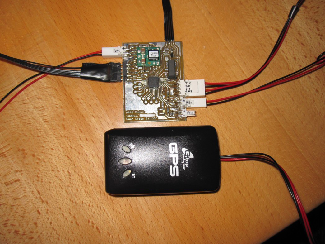

Es geht um einen Wetterballon mit Kamera und Temperatursensoren an
Board. Jegliche GPS-Daten werden ausgewertet und per APRS-Link an die
Bodenstation gesendet. Dazu soll irgend ein Funkmodul im 2m Bereich
(50-200mW) zum Einsatz kommen.
Das momentane Problem ist, dass mein GPS-Modul eine Beschränkung bei
18km Höhe hat. Im Datenblatt ist leider zu wenig spezifiziert, wie sich
das Modul dann verhalten wird - z.B. ob es auf 2D Ortung umschaltet oder
nicht.
Kennt jemand Module, die nicht so eine Beschränkung haben ? (Auch nicht
a und v)
Im Anhang noch ein Bild des Modems. Verwenden tu ich einen Silabs
c8051f34x als uC.
Bei Fragen einfach fragen ;-)
gruss
yoshi
von Jobst M. (jobstens-de)
> 18km Höhe hat.
Haben die alle. Warum das so ist, weiß ich allerdings auch nicht.
Bin ich bei der Planung eines ähnlichen Projekts auch schon drauf
gestossen.
Ich vermute, daß einfach nicht spezifiziert ist, was dann passiert.
Oder Du empfängst Signale von 2 Satelliten, die sonst nicht gleichzeitig
empfangbar wären und das bringt das System aus dem Tritt.
Oder: Da die Sendeleistung begrenzt ist und man das Signal auf die Erde
richtet, bekommst Du kein Signal mehr ab. Oder nur von den Satelliten,
die gerade noch so an der Erde vorbei strahlen. Damit wird dann ein
Punkt auf der anderen Seite der Erde ausgerechnet - bei einer Höhe von
-12715km ...
Vermutungen, Spekulationen, nichts genaues weiß man nicht. Probieren
geht über studieren.
Jobst

von yoshi (Gast)
Ich hab hier noch eine Liste gefunden, wo einige Module aufgelistet
sind, die diese Begrenzung nicht oder nur bedingt haben, welche also für
Ballon-Experimente geeignet wären.
So wie ich das verstanden haben, muss bei diesen die 18km Grenze
überschritten UND zusätzlich noch eine Beschleunigung > ~5G oder
Geschwindigkeit > ~ 500m/s auftreten, dass sie den Dienst "einstellen" -
was immer auch einstellen heisst. Man kann nur hoffen, dass sie
zumindest beim Unterschreiten der 18km wieder den Dienst aufnehmen ;-)
http://showcase.netins.net/web/wallio/GPSrcvrsvs60kft.htm
gruss
yoshi
