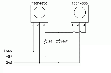

Für ein kleines Projekt möchte ich eine IR-Sensorinheit mit drei
Infrarotsensoren bauen. Mit einem ist es mir schon gelungen, nun möchte
ich die Schaltung um zwei weitere Ergänzen.
Ich bin mir aber nicht sicher, ob die Schaltung so korrekt ist, bzw.
nicht noch optimaler entworfen werden kann und würde mich sehr über eure
Tipps freuen. Es ist meine erste Zeichnung mit einer CAD-Software
(TinyCad), ich hoffe sie ist nicht zu schlecht geworden ;-)
Ich habe versucht Überkreuzungen zu vermeiden, so ganz ist es mir aber
noch nicht gelungen.
Vielen Dank für eure Hilfe!
Andreas

Was soll der Sinn deiner Schaltung sein.. brauchst du 3 verschiedene
TSOP's oder 3 gleiche?

Es sind drei gleiche. Und ich verwende drei, um die Empfindlichkeit und
Abdeckung einer Fläche zu erhöhen.

Du hast alle 3 Ausgänge der TSOPs kurzgeschlossen? Das geht meines
Erachtens nicht. Entweder kannst Du die Ausgänge mit 3 Dioden "verodern"
oder Du nimmst direkt ein 3-fach-Oder-Gatter aus der 74HCT-Serie.

Ich habe mich an dieser Schaltung orientiert. Hier sind die Ausgänge
doch auch miteinander verbunden ?

Okay, ich hatte bisher nur TSOPxxxx in Deinem Schaltbild gelesen. Wenn
man sich konkret das Blockdiagramm vom TSOP4856 im Datenblatt anschaut,
dann ist da am Output ein Transistor, der mit 33kOhm an Vs hängt:
http://www.vishay.com/docs/82090/tsop48xx.pdf
In dem Fall kann man die Ausgänge wohl zusammenschließen, solange lt.
Datenblatt der Strom von 5mA am Ausgang nicht überschritten wird.
Jedesmal, wenn Du zwei TSOP-Ausgänge zusammenschaltest, schaltest Du
auch die Widerstände am Kollektor parallel. Beliebig oft geht das nicht
Es sollte also gehen beim TSOP48xx. Ob das bei allen TSOPxxxx so ist
(Transistor mit hochohmigen Widerstand am Output), entzieht sich meiner
Kennnis.
EDIT: Da die TSOPs ja active-low sind, hättest Du auch ein AND- und
nicht ein OR-Gatter nehmen müssen.
