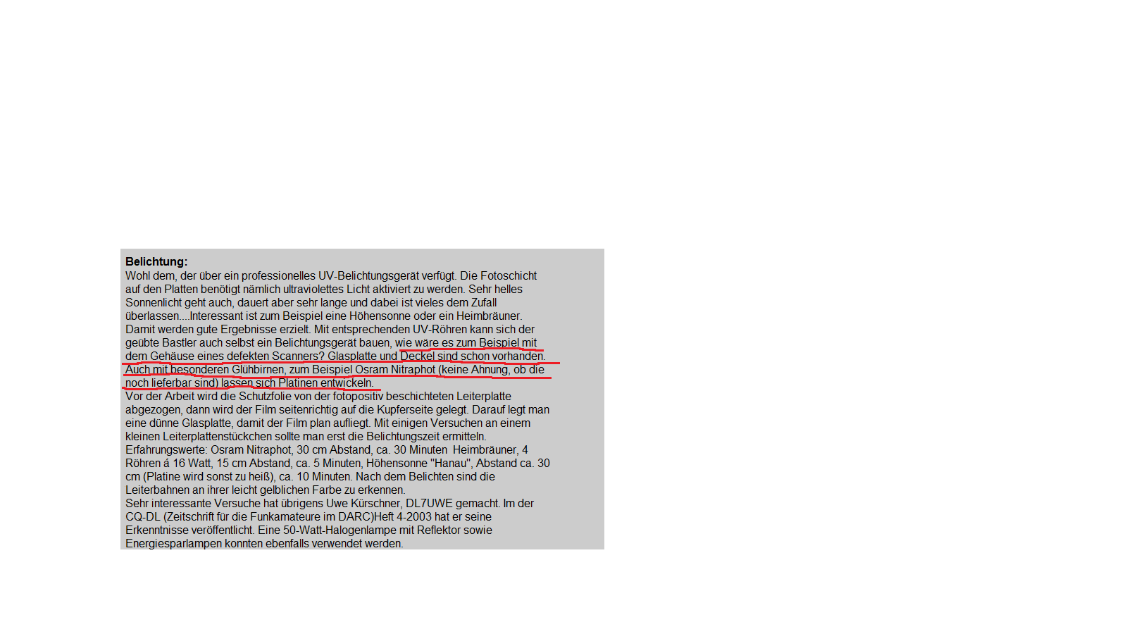

von Peter L. (imax2010)
Hab jetzt die Seite wiedergefunden:
http://www.elektronikbasteln.de/Platinen/platinen.html
Hab die Textstelle im Bild (im Anhang) rot markiert!
Mfg
Max
von Fritz (Gast)
Aber da steht doch nicht, dass die Lampe UV abstrahlt.
Belichter in einem Scanner sind ja nichts neues, aber da musste das
Innenleben schon umbauen.

von Carsten S. (dg3ycs)
Also Raten muss man schon etwas und es sicherlich auf jeden Fall
hilfreich bessere Fragestellungen zu formulieren.
Aber so ziemlich jeder mit einem durchschnittlichen IQ sollte trotzdem
darauf kommen das der TE ein defektes Multifunktionsgerät hat bei dem
die Druckeinheit defekt ist und nur noch die Scanfunktion gegeben ist...
Und da will er wissen ob er irgendwie damit belichten kann.
Und das ist die Antwort ganz klar NEIN!
@TE
Was die Vorschreiber weniger Nett über das "besser" Lesen schrieben
stimmt schon irgendwie...
Es ist nur von einem ScannerGEHÄUSE die rede!
Es gibt viele Bauvorschläge für Belichtungsgeräten in denen von
Scannergehäusen (Flachbettscanner) die Rede ist. Diese Scanner werden
dabei aber komplett ausgeräumt das nur noch das Gehäuse, Glasplatte und
Deckel übrigbleiben. In das Leere Gehäuse baut man nun entweder die
Technik aus einen Gesichtsbräuner mit UV Röhren, oder je nach Geschmack,
eine selbstgefertigte Platte mit vielen vielen 100% ausgerichteten
UV-reichen LEDs. Prinzipiell sind die alten, großen Gehäuse schon genial
dafür.
(Wobei ich den ganzen LED gefummel eher Kritisch gegenüberstehe. ISt
eine Mordsarbeit, mit ein wenig Glücksspiel dabei, nur um am ende im
wirklich allerbesten Fall einen den Röhrengeräten Gleichwertigen
Belichter zu haben. Nur man hat ein vielfaches für Material ausgegeben,
von der Bauzeit mal ganz zu schweigen! Gesichtsbräuner gibt es zu hauf
bei Ebay, oft incl. Versand unter 10 Euro. Die kann man (wie ich) im
Originalzustand nutzen oder innerhalb eines NAchmittages in ein Gehäuse
(z.b. eines Scanners) bauen...
UV LED Belichter zu bauen ist aber eine Arbeit für Tage wenn nicht gar
wochen...)
Mittlerweile sieht man aber solche Baubeschreibungen mit Scannergehäusen
nur noch selten, ebend weil die Generation der Flachbettscanner mit
brauchbaren Gehäuse längst vorbei ist und diese selbst auf dem E-Schrott
kaum noch zu finden sind. Die Modernen Scanner sind entweder
Multifunktionsgeräte, oder wenn es tatsächlich noch echte FB-Scanner
sind, dann sind die so klein das man da einfach nichts mehr unterbringen
kann!
Carsten

von Fire (Gast)
ich nutze einen ausgedienten gesichtsbräuner geht wunderbar und kann bis
auf 0.2mm die leiterbahnen belichten ohne probleme.
mit freundlichen grüßen
von BitPulse (Gast)
Hallo & Guten Abend.
Ich habe einige Zeit lang immer mit so einer Nitraphot-Lampe belichtet,
damals bei C***ad gekauft...  hatte so 100 Watt, ´normale´
Glühlampenform
und E27 Fassung. War sehr hell und das Belichten ging damit nbach kurzer
Testreihe so in 2-3 min.  vonstatten bei 60cm Abstand.
Also: Aufgrund Temperaturentwicklung und Mindestabstand absolut für
Einbau in Scannergehäuse ungeeignet.
Benutze nun in letzter Zeit auch wie viele andere einen Gesichtsbräuner,
mal ersteigert für schlappe 15,- €.
Für kleine Platinen benutze ich auch mal die Tonertransfermethode und
einen
´getunten´ Laminator, geht ganz gut wenn ein ordentl. Laserdrucker
vorhanden ist.
Viel Erfolg noch beim werkeln & ´frickeln´....
