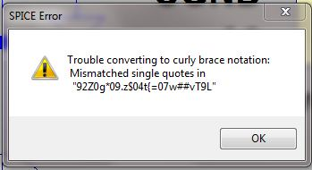

Hallo!
Habe hier ein Spice Modell von TI(siehe Anhang). Habe in LTSpice ein
Symbol erstellt, die Lib verknüpft, etc. also die übliche Prozedur.
Nun wollte ich es simulieren und bekomme in LTSpice die folgende
Fehlermeldung: "Could not open library file "NOMINAL" ".
Liegt es daran, dass das Fileformat inkompatibel zu LTSpice ist?
Anbei auch noch die .asy.
Viele Grüße
Max

von Max0804 (Gast)
Micha schrieb:
> Max0804 schrieb:
>> Überdies ist auch in der Symbol-Datei zu sehen, dass die
>> Datei "sn74lvc2g34_process.lib" verwendet wird.
> Dann versuch's mal mit der sn74lvc2g34.inc...
Habe ich getan. Neues Problem (siehe Bild ). Minimalbsp ist auch anbei.
Viele Grüße

Aber trotzdem: das Format für Model-Files ist halt mal *.lib.
Ich weiß nicht, ob LTSpice das selbstständig entpacken kannt, wenn man
ihm ein *.zip-File angibt, aber besser ist es wohl, direkt die Lib zu
nehmen.
Was ist da noch so alles in der *.zip-Datei drin?
Habt ihr die Dateien mal angeschaut? Die sind verschlüsselt und können,
wenn ich das richtig sehe, nur mit HSpice verwendet werden.
von Helmut S. (helmuts)
Genau so ist es. Das wird nur mit Hspice laufen, da es mit Hspice
"encrypted" wurde.
