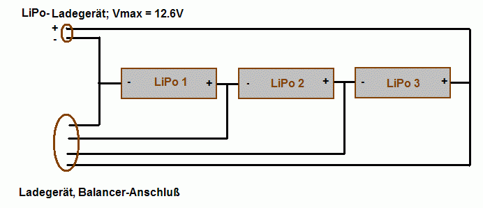

von Michael B. (planlessmichi)
Also den Max1811 (vermutlich die beste Wahl) gibt es übrigens auch bei
Reichelt für 3,95.
Zu den 11,1Volt... Das ist ja die Nennspannung. Die Ladeschlußspannung
liegt pro LiPo-Zelle bei 4,2V; bei 3 Zellen also 12,6V.
Aaaaaber: Nicht dass Du jetzt auf die Idee kommst, das 12V Autonetzteil
wieder verwenden zu können...
Kein Scherz: LiPo-Zellen sind nicht mit den "alten" Energiezellen
vergleichbar. Wenn ich mit einer Zange eine normale Mignon oder so
zerdrücken will, o.k.. Passiert (fast) nichts. Aber wenn Du z.B. ein
Loch in eine LiPo-Zelle machst.... Such mal bei Youtube nach LiPo und
überlge dann nochmal, ob Du solch kritischen Dinge ohne extra Regler
bauen willst.
Kleiner Hinweis: Selbst die beste Brandversicherung wird - wegen grober
Fahrlässigkeit - das Haus nicht bezahlen :-)
Noch ein kurzer Hinweis: LiPos SOLLTEN nur bis zu einer gewissen
Entladespannung entladen werden, weil sie sonst sofort und
unwiederbringlich enorme Kapazitätsverluste bekommen (ich glaub pro 0.1V
unter den 2,5V oder so, sind das schon 10%). LiPos DÜRFEN NIE über die
Entladeschussspannung (4.2V) geladen werden, weil... Youtube schon
geschaut? :-)
D.h., Für eine Ladeschaltung von mehreren Zellen musst Du einen Balancer
verwenden. Da war letztens sogar was bei Elektor...
Versteh mich bitte nicht falsch, aber ganz ehrlich: Geh lieber zu einem
Modellbauladen und besorg Dir ein LiPo-Ladegerät. Das ist viel billiger
als ein neues Haus und geht auch sehr viel schneller.
Zu Deinem "20V-Notebook-Geht's-doch-auch-Problem". Weisst Du denn, was
mit den 20V in dem Notebook alles passiert? In so einem Teil ist viel
Elektozeug drin und da sind auch etliche Schaltungen, die aus den 20V
geringere und auch höhere Spannung machen... Ältere Notebooks haben beim
Display z.B. mehrere hundert Volt... Trotzdem reichen als Eingang 20V.
Ein Modellbauladegerät betreibst Du mit 12V (teilweise haben sie auch
ein eingebautes Netzteil und Du kannst es direkt mit 230V betreiben) und
haben idealweise auch gleichen einen Balancer mit drin. Damit bist Du
auf der sicheren Seite... Bei LiPos musst Du echt ganz andere Maßstäbe
setzen... Das sind im Grunde schon fast frei verkäufliche Bomben für den
Privateinsatz...
Also ich weiß zwar ehrlich gesagt nicht, ob Du als Hilfe so eine
Schnellzeichnung wie die im Anhang gemeint hast, aber falls ja, dann
musst Du Dir wirklich noch ein paar Grundeigenschaften von LiPo (Li-Ion)
anschauen.
Zu der Zeichnung: Die drei Zellen werden normal in Reihe geschaltet. An
den beiden "Endpunkten" hast Du dann Deine volle Spannung.
Dann wird bei jeder Verbindung ein Kabel nach außen geführt; das ist
dann der Balancer-Anschluß.
Nun gibt es zwei Varianten, die vom verwendeten Ladegerät abhängen.
Variante 1 - Das Ladegerät lädt über den Balanceranschluß:
Hier musst Du nur den Balancer-Anschluß an das Ladegerät stecken und
fertig. Das Teil lädt dann jede Zelle getrennt, aber gleichzeitig. Durch
den Balancer-Anschluß kann es ja jede Zelle einzeln kontaktieren.
Da die Balancer-Anschlußkabel meistens eher dünn sind, können da auch
nicht so große Ladeströme fließen; die ladung dauert also länger. Bei
deinen "kleinen" Daten ist das aber eher unwichtig. Diese Art der Ladung
gibt es eigentlich eher in billigeren Ladegeräten
Variante 2 - Das Ladegerät Lädt über den Akkuanschluß, balanciert aber
gleichzeitig über den Balancer-Anschluß:
Hier musst Du das Ladegerät an allen Anschlüssen anschließen. Der
Ladestrom kommt über die - meist sehr viel dickeren - "Hauptanschlüsse"
und kann daher auch etliche Ampere betragen. Der Balancer überwacht dann
die Spannungen der einzelnen Zellen. Sobald sich die Spannungen
"großartig" (also ab 0,1 bis 0,2V) unterscheiden, wird die Zelle, mit
der größten Spannung etwas über diese Anschlüsse belastet und wieder
entladen, bis sie wieder so voll ist, wie die Zellen, die noch nicht
soweit waren...
Ist es jetzt etwas klarer geworden?
von Black Eye (Gast)
@ Michael B.
ich denke schon also klingt die variante mit dem balancer gut somit kann
ich mir den einbau von relais auch ersparen. und hätte so mehr platz.
um nochmal alle zu nerven:
Beitrag "Re: Li-Ion Laderegler"
dann könnt ich doch mit loadbalancer und dem 12V (auto netzteil oder
einem Notebooknetzteil (bzw iwas bei amazon für dc auf ac (12v) suchen))
und damit laden (ja mir ist bewusst das der akku nicht zu 100% geladen
wäre)
nur um es für mich komfortabler zu halten wäre diese variante ja
praktisch
wenn ich mich nicht irre sind das dann 20% pro Akku die fehlen (was
wiederrum jedoch die Lebensdauer erhöhen soll)
dann wiederrum müsste ich ja um die Stromstärke zu verringern (da diese
meines wissen maximal 1,1A vom balancer unterstützt) widerstände bzw
auch ein LED als kontrollleuchte zwischenschalten.
lieg ich damit richtig?
