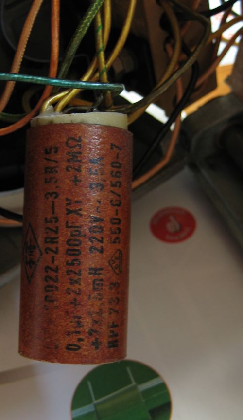

ich habe ein Problem mit einem defekten Nähmaschinenmotor (250W dauer,
300 Spitze).
Die Maschine war mehrere Jahre nicht in Betrieb. Es handelt sich um eine
Pfaff Industriemaschine aus den 70ern.
Meine Mutter wollte die Maschine wieder in Betrieb nehmen, hat das Pedal
gedrückt, erst ist nichts Passiert, dann der Keilriemen kurz
durchgerutscht und dann flog die Sicherung (Der Automat im Verteiler,
die Maschine hat keine Hauptsicherung). Es hat wohl auch geknallt (war
selbst nicht dabei).
Da es nicht nach geschmorten oder "verbrannter Elektronik" gerochen hat,
gehe ich mal davon aus dass keine Wicklung abgeraucht ist.
Leider habe ich so gut wie keine Ahnung/Erfahrung mit Elektromotoren.
Ich hab mal ein Paar Bilder gemacht, vielleicht kann mir ja jemand einen
Tip geben.
Ich hab mal ein Paar Bilder gemacht.
Aus dem braunen Bauteil werde ich nicht so ganz Schlau.
Es hat eine Beschritung die L, C und R beinhaltet.
Vor allem ist wie im Bild zu sehen der weisse Deckel etwas Schräg. Meine
Vermutung wäre, dass hier Kondensatoren geplatzt sind.
Weiss jemand was das ist und kann mir vielleicht einen Tip geben, bzw
auch was das für ein Bauteil ist.
Würde mich über etwas Hilfe sehr freuen.
Liebe Grüße,
Jens

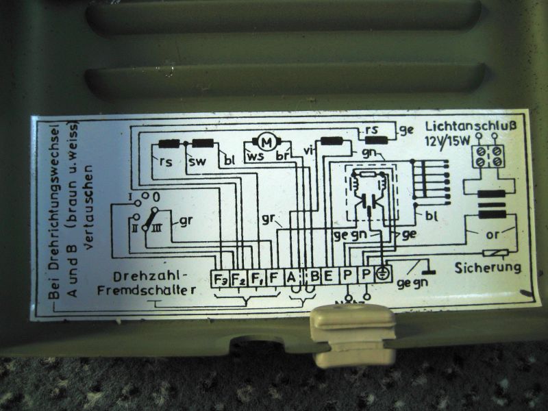

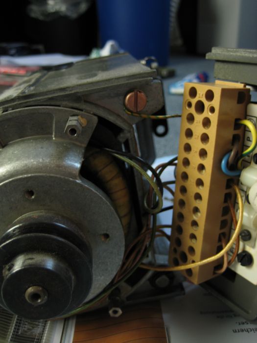

Das braune Teil von Bild 2 ist das eingerahmte in Bild 3 (mitte-rechts)
und dient zur Entstörung.

Ok, dann war meine Vermutung was es denn ist schonmal nicht ganz falsch.
Kann dieses Teil (Wie nennt man sowas? Netzfilter?)  Am nicht mehr
Funktionieren des Motors schuld sein?
von Tishima (Gast)
Hallo!
Klemm mal diesen braunen Entstörkondensator ab. der hat sich
wahrscheinlich gehimmelt, dient wie Jens meint zur Entstörung und hat
normalerweise keinen Einfluß auf die Funktion und macht nun einen
Kurzschluß.
Wenn die maschine dann funtionierewn sollte solltest Du ihn trotzdem
ersetzen, sonst störst Du in der Nähe befindliche Empfänger.
gruß,
Bjoern
von mhh (Gast)
Ja. Mit einem Multimeter auf Kurzschluss (Kondensatoren) und
Unterbrechung (Spule) überprüfen. Es sind ja alle Punkte zum Messen
zugänglich.
von Ben _. (burning_silicon)
lol der ist mit sicherheit tot, der hat ja den deckel gute 2mm
aufgedrückt. so ein altes schrott-teil ist mir vor jahren auch schon um
die ohren geflogen. was mich wundert ist wenn du sagst du hast nichts
gerochen - das olle ding damals hat richtig nach ampere gestunken!!
würde ich aber auf jeden fall einen neuen netzfilter einsetzen, der
eingesetzte motor ist mit ziemlicher sicherheit ein kollektormotor und
die dinger sind wegen dem bürstenfeuer reine störsender wenn nichts
dagegen unternommen wird.
von Jens P. (Gast)
solange es zum testen ohne reicht ist ja mal gut.
Vorerst steht auch nur EINE Reparatur an, die 10 Minuten werden wir uch
mit Störsender überleben. Bei häufigerer Benutzung wirds natürlich
gefixt.
von Jens P. (Gast)
Finde ich diese Bauteile Überhaupt unter Netzfilter? Da finde ich nur
überteuerte Vorschaltgeräte für Audio-Voodoo-Leute,
unter Funkentstörfilter Module für 60€.
Gibt es sowas bezahlbar bei den üblichen Distris?
Gruß,
Jens
Das Teil nennt sich XY-Entstörkondensator:
http://de.wikipedia.org/wiki/Entst%C3%B6rkondensator

von Jens P. (Gast)
So, die Maschine ist wieder Zusamengesetzt und läuft wie ne Eins!
Vielen Dank nochmal.
