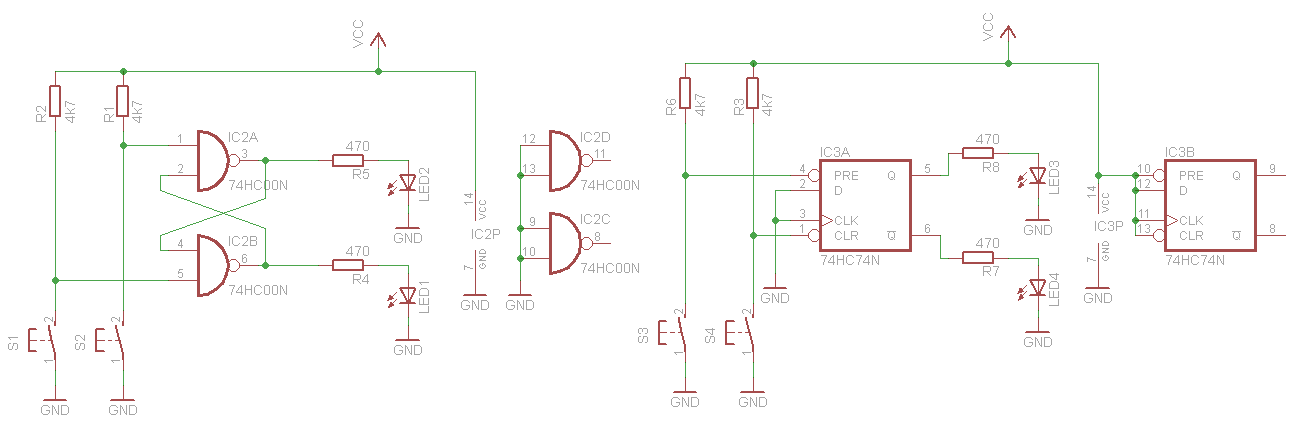

von Falk B. (falk)
@  The Beginner (Gast)
>Du schreibst mir - es darf kein Eingang in der Luft hängen, also müssen
>die Eingänge dann immer irgendwie mit der Masse verbunden sein?
Nöö, das wäre ja immer LOW. Sie müssen mit einer definierte Spannung
verbunden sein. Im einfachsten Fall Masse = LOW oder VCC = High. Oder
einem Ausgang eines anderen Logik-Ics.
>Das kapiere ich grade nicht. Wenn ich doch jetzt z.B. eine
>Spannungsquelle habe mit +5Volt, dann schalte ich in Reihe +5V - Taster
>- S vom Flipflop -
Fast. Was macht der Eingang, wenn der Taster NICHT gedrückt ist? Aha! Er
hängt in der Luft. Was kann man tun?
1.) Wechseltaster nutzen. Taster nicht gedrück, mit Masse verbunden,
Taster gedrückt, mit 5V verbunden; macht man aber kaum, weil es kaum
Wechseltaster gibt.
2.) Einen sogenannten Ziehwiderstand vom Eingang des FlipFlops nach
Masse oder VCC. Neudeutsch Pull Down (nach Masse) oder Pull Up (nach
VCC). Wenn dann der normale Taster nicht gedrückt ist, zieht der
Widerstand den Eingang auf eine feste Spannung. Als Beispiel siehe
http://www.mikrocontroller.net/articles/Entprellung#Hardwareentprellung
Da ist sogar dein RS-FlopFlop drin!

von Helmut L. (helmi1)
Der Trick bei der Sache besteht darin einen Widerstand von einigen KOhm
vom Eingang nach Masse zu schalten. Der sorgt dann dafür das der Eingang
nicht in der "Luft" hängt.

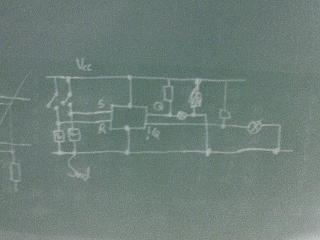

von The Beginner (Gast)
also vereinfacht kann ich das jetzt so anschließen wie auf diesem Link
hier?
http://www.mikrocontroller.net/articles/AVR-Tutorial:_IO-Grundlagen
Standart-Taster-Anschluss? Ist dass damit gemeint? Also kann ich es mir
aussuchen, ob ich einmal den Tastver von Masse an S oder R anschließe
und der Wiederstand über Vcc geht oder halt umgedreht, je nachdem, ob
ich die Grundstellung des Anschlusses S oder R auf LOW oder auf HIGH
haben will? Will ich ihn auf HIGH haben in der Grundstellung, dann muss
ich den Schalter dann gegen GCC stellen, weil das HIGH ja dann von der
Vcc-Seite herkommen tut, oder?

von (prx) A. K. (prx)
The Beginner schrieb:
> ist dass jetzt auch richtig - ein PullUp-Wiederstand ist ein
> Wiederstand, der den Anschluss über Vcc verbindet und der dann HIGH in
> Grundstellung ist und ein Pulldown-Wiederstand dann den Pin mit Masse
> verbindet, damit dieser dann in Grundstellung LOW ist?
Korrekt. Bei CMOS kann man das auch andersrum machen, also für
Grundstellung LOW, bei TTL nicht.

Ich hab mir jetzt mal auf einem Papier einen theoretischen Schaltkreis
ausgedacht und wollte mal fragen, ob ich das jetzt so richtig gemacht
habe:
Ich habe also die beiden Eingänge am Flipflop mit einem Widerstand gegen
die Masse (also Pulldown-Widerstand) geschaltet und dazu an den
Kreuzungspunkten einen Schalter jeweils an Vcc verbunden.
An den Ausgängen habe ich einen Widerstand jeweils gegen Vcc geschaltet
(PullUp-Widerstand). Ich habe mir das deshalb so gedacht - an Q bzw. !Q
ist dann eine Spannung abgreifbar, wenn es jeweils gesetzt ist. Diese
Spannung kommt ja von Vcc und muss dann an die Masse, damit der
Stromkreis geschlossen ist - und ich hänge dazwischen meine kleine LED.
Ist die Spannung an Q bzw. !Q null, dann kommt diese Nullspannung von
GND und damit dann dort der Stromkreis geschlossen ist, muss der
Widerstand an Vcc angeschlossen werden. Ist das die richtige gedankliche
Begründung - auch wenn es jetzt wie vorher schon mal von jemand anders
gesagt wurde - es istetwas komplizierter - aber der einfachheit halber
sage ich einfach mal das so in dieser Weise - der Stromkreis muss
geschlossen sein, auch wenn es eine nicht so ganz passende Aussage zu
sein scheint.
Wäre nur noch anhand eines realen Flipflops die Frage, ob das Dings mit
S=low oder bei S=high gesetzt wird.
Du meinst, die Variante im Tutorial (s.o.) ist Unfug?
Wenn bei dir Q=high, dann fliesst gut Strom in die arme LED. Soviel wie
der Ausgang real hergibt. Auf Dauer ist das ungesund, sowohl für's IC
als auch für die LED.
Also müsste ich vor bzw. hinter die LED noch einen Widerstand schalten,
damit der Strom nicht so groß wird bzw. diese andere Schaltung mit dem
Transistor noch dazuhängen, damit das IC nicht so stark belastet wird?
also kann ich das oben erstmal mit der zeichnugn in dem
schwarz-weiss-bild mit dem anschluss des flipflops vergessen, weil es
total falsch ist?

Richtig. Und den unsinnigen Pullup am Ausgang weglassen.
Hmm, aber gestern schrieb hier drinnen noch jemand anders - es dürfe
keiner der Ein- und Ausgänge "in der Luft" hängen, also es müsste
zumindest immer über einen PullUp oder PullDown-Widerstand mit Masse
oder Vcc verbunden sein, dass bringt mich jetzt etwas durcheinander :-(
> total falsch ist?
Wenn du deine Handzeichnung meinst: Nö, die ist ok.
Beim Eingang richtig, beim Ausgang Unfug.
74hc74
Zur Symbolik: http://de.wikipedia.org/wiki/Logikgatter
Übersicht über die Standardtypen:
http://www.domnick-elektronik.de/elekttl.htm
Vorzusgweise unter 74xxx nachsehen und 74xxx durch 74HCxxx ersetzen..
A. K. schrieb:
> 74hc74
also bei dem IC ist also der Kontakt mit dem CP mein R(eset) und der
Kontakt mit D mein S in meiner Zeichnung?
Wofür stehen denn CP und D`? Bei dem Schaubild wie bei Elko werden ja R
und S verwendet für Set und Reset.
bei dem Flipflop von Dir ist ja jetzt auch von Clock die Rede, dass ist
ja dann aber kein RS-Flipflop mehr, wenn ich nach der Seite von
elektro-kompedium gehe, oder? ode rkann ich einfach die clock-anschlüsse
tot lassen und dann ist das ic wie ein rs-Flipflpp`?
Nö. R heisst entweder R oder CLR.
Genau genommen ist das '74 kein RS-Flipflop, sondern ein D-Flipflop.
Aber bei konsequentem Ignorieren von fest auf "low" gelegtem D/CP wird
eines draus. Kannst aber auch ein reines RS-FF aus zwei NAND oder 2
NOR-Gattern bauen (74hc00, 74hc02).
von HildeK (Gast)
> Nun gut, jetzt schrieb der Mensch - kauf Dir eines vno diesen Dingern -
> aber jetzt hast Du mir geschrieben 74HC04 ist kein Flipflop, sondern ein
> Inverter, so kann ich das Teil ja dann nciht verwenden, was soll ich
> denn dann für eins nehmen?
Insider können auch aus zwei dieser sechs Inverter ein RS-FF nach deinen
Wünschen bauen, recht üblich ist es, einen 74HC04 (NAND) oder auch ein
74HC02 (NOR) zu verwenden. Als FF verkauft wird der 74HC74, das ist ein
sog. D-FF mit Set- und Reseteingang. Es kann deshalb vielfältig
verwendet werden. Gerade das D-FF ist ein sehr wichtiges Teil der FFs.

Dein Schaltplan oben ist schon mal nicht schlecht, bis auf den Anschluss
der LEDs.
Ich habe mal zwei Varianten für deine Anforderungen angehängt. Einmal
mit den NANDs, zum Andern mit dem 74HC74.
Vielen Dank für die Zeichnung. Hast Du die extra schnell für mich
gezeichnet? Ist das Programm, womit Du das vielleicht gemacht hast, ein
kostenloseses Programm, oder das Programm lspice, wovon vorhin schon mal
jemand schrib,ich hab nur noch nicht nach dem Programm gegoogelt und es
mir gelesen.
Die Variante 1 - mit den beiden NANDs - damit hast Du praktisch selber
einen Flipflop gebaut, oder - also ein Flipflop beinhaltet praktisch
diese einzelnen logischen Gatterbauteile wie AND/OR/NAND udn so, die mir
vorhin jemand mit dem anderen Link bei Wikipedia zugeschickt hat, und
die ich dann so verknüpfen kann und so, die sind also praktisch im
Miniformat in so einem IC drinnen?

von HildeK (Gast)
> gezeichnet?
Ja - exclusiv für dich :-)
> mir gelesen.
Es ist die Eagle Light Edition, http://www.cadsoft.de/freeware.htm
Ja.
Ja. In einem z.B. 74xx00 sind vier Gatter drin, damit kann man zwei FF
bauen. In dem 74xx74 sind zwei FF drin, die aber wegen der Eingänge D
und Clk etwas komplexer sind (und eben auch für andere Einsätze gut
geeignet sind). Wenn du nur mit zwei Tastern ein- bzw. ausschalten
willst, nimm die NAND-Variante mit den 74xx00.
> Ich hab nochmal eine kurze Frage - wenn mal kurz der Strom ausfällt -
> also zwischen Vcc und GND dann in dem IC kein Potential mehr vorhnden
> ist, ist dann der vorige Schaltzustannd bei Wiederkommung des Stromes
> wieder so vorhanden oder fällt das Bauteil dann wieder in
> Standard-Stellung zurück?
Tja, eine defnierte Grundstellung gibt es nicht. Beim Einschalten können
beide Zustände ganz zufällig auftreten. Wenn du eine Vorzugsrichtung
benötigst, dann mache einen kleinen Kondensator parallel zu dem Taster,
der beim Einschalten quasi "automatisch" gedrückt werden soll. Aber auch
das funktioniert nur dann brauchbar, wenn beim Einschalten die Spannung
schnell ansteigt. Drehst du z.B. diese ganz langsam an einem
Labornetzgerät hoch, dann ist die Vorzugslage nicht sicher vorhersagbar.
Da spielen dann Herstellungstoleranzen der BE, die Art des Aufbaus und
der Leitungsführung (parasitäre Effekte) eine Rolle.
Wegen dieser zufälligen Einschaltzustände hat eigentlich der 74xx74 den
Set- bzw. Reseteingang bekommen. Einen der beiden bedient man nach
Anlegen der Versorgung kurz und das D-FF ist dann in der gewünschten
Ausgangsstellung. Das wird z.B. auch durch die in letzter Zeit immer
häufiger anzutreffenden Reset-Tasten an "modernen" Geräten ausgelöst.

von HildeK (Gast)
> Du schreibst mir hier etwas mit dem Kondensator - muss ich dass jetzt so
> verstehen - durch das Einschalten entsteht kurzzeigit eine hohe Spannung
> - dass sieht man ja immer z.B. bei analogen Voltanzeigen, dass der
> Zeiger einmal kurz nach oben schwingt und dann wieder runtergeht.
Es entsteht keine hohe Spannung. Das was du beim analogen Instrument
siehst ist die Massenträgheit des Zeigers, die zum Überschwingen führt.
Mit den üblichen Spannungsmessern (analog oder digital) kann man nur
sehr langsame Änderungen richtig anzeigen. Für alles Andere ist ein
Oszilloskop das richtige Instrument.
Nein, wenn die Schaltung ausgeschaltet ist, dann ist auch der
Kondensator leer. Beim Einschalten muss er erst aufgeladen werden und
das dauert eine gewisse Zeit, abhängig von dessen Kapazität und dem
Ladewiderstand. Deshalb wirkt er im ersten Moment wie ein Kurzschluss -
eben so, wie der gedrückte Taster. Und es führt dazu, dass an dem Pin
mit dem Kondensator die Spannung langsamer ansteigt als am andern.
Es reicht schon eine Zeit im Bereich von Mikrosekunden (wie gesagt,
abhängig von der Anstiegszeit der Versorgungsspannung), um die
Vorzugslage zu erreichen.
In meinem Bild wäre z.B. ein Kondensator mit 100n parallel zu S2 und dem
Ladewiderstand R1 für einen "Tastendruck" von rund einer halben
Millisekunde verantwortlich. Dann wird die LED 2 jedes Mal nach dem
Einschalten leuchten.
In Reihe zu dem Kondensator würde ich dann noch 100 Ohm empfehlen, um
beim erneuten Drücken des Tasters S2 dessen Kontakte zu schützen - der
Kondensator würde sonst bei jedem Drücken von S2 einen recht hohen
Spitzenstrom über den Kontakt schicken. Das wird ihn schneller
verschleißen lassen.
