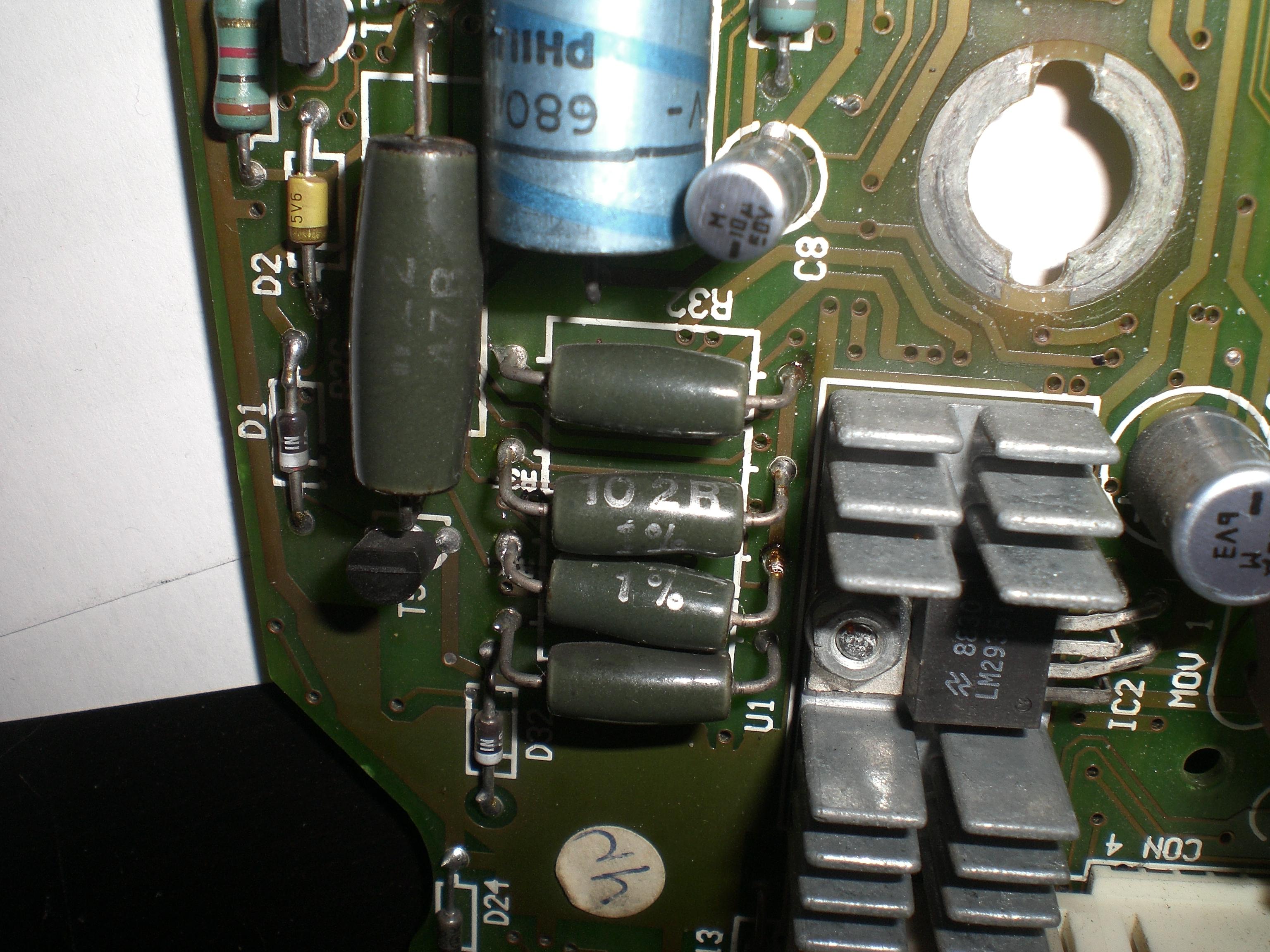

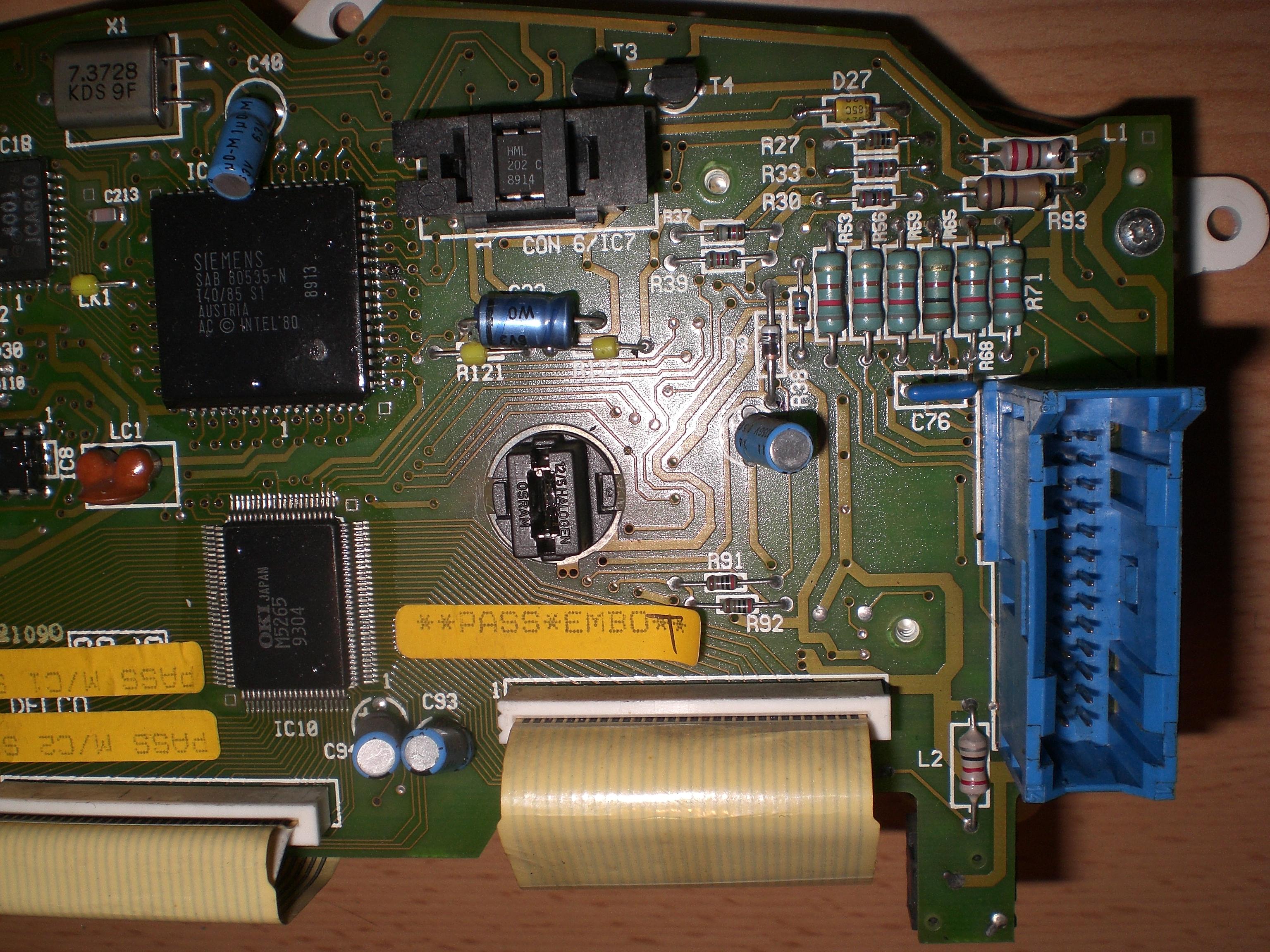

Ich hab ein Widerstand mit der Bezeichnung W21 10 2R, könnt aber auch
W21 102R heißen. Um was habdelt es sich hier. Könnt ihr mir helfen?

von Atze (Gast)
Ja hab ich gemessen, das ist ja was mich so verblüft. gemessen hab ich
ca. 52 Ohm. Ich denke das das Bautteil defekt ist.

von Atze (Gast)
So ich hab mal ein Bild angehängt. Ich finde die beiden in der mitte
sehen auch verdächtig schrumpelig aus. Aber ich werd mal wie messmeister
gesagt hat das ding ausbauen und nochmal messen.
von Atze (Gast)
So ich hab ihn mal ausgebaut gemessen 102 Ohm :( schade ich dacht ich
hät mein Fehler gefunden.

von Ben _. (burning_silicon)
widerstand ist zwecklos! SCNR
"2R" würde ich eher als 2 ohm auslegen. gabs bei zementwiderständen
ostdeutscher produktion. die dinger konnte man auch glühen lassen ohne
daß sie schaden genommen haben. die waren danach lediglich
unbeschriftet... **g**
die beschriftung auf dem bild würde ich aber "102R" lesen, nicht 2R.
wenn du den ausgebaut und gemessen hast und dabei kommt genau das raus
was draufsteht dann würde ich das bauteil als intakt ansehen. evtl.
haben sie die in der produktion vor dem beschriften ausgemessen.

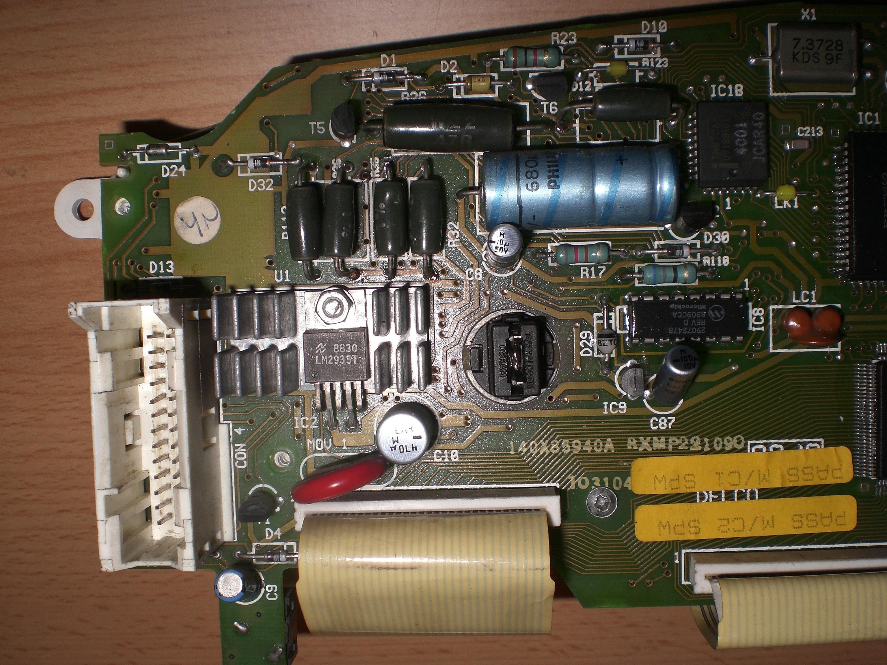

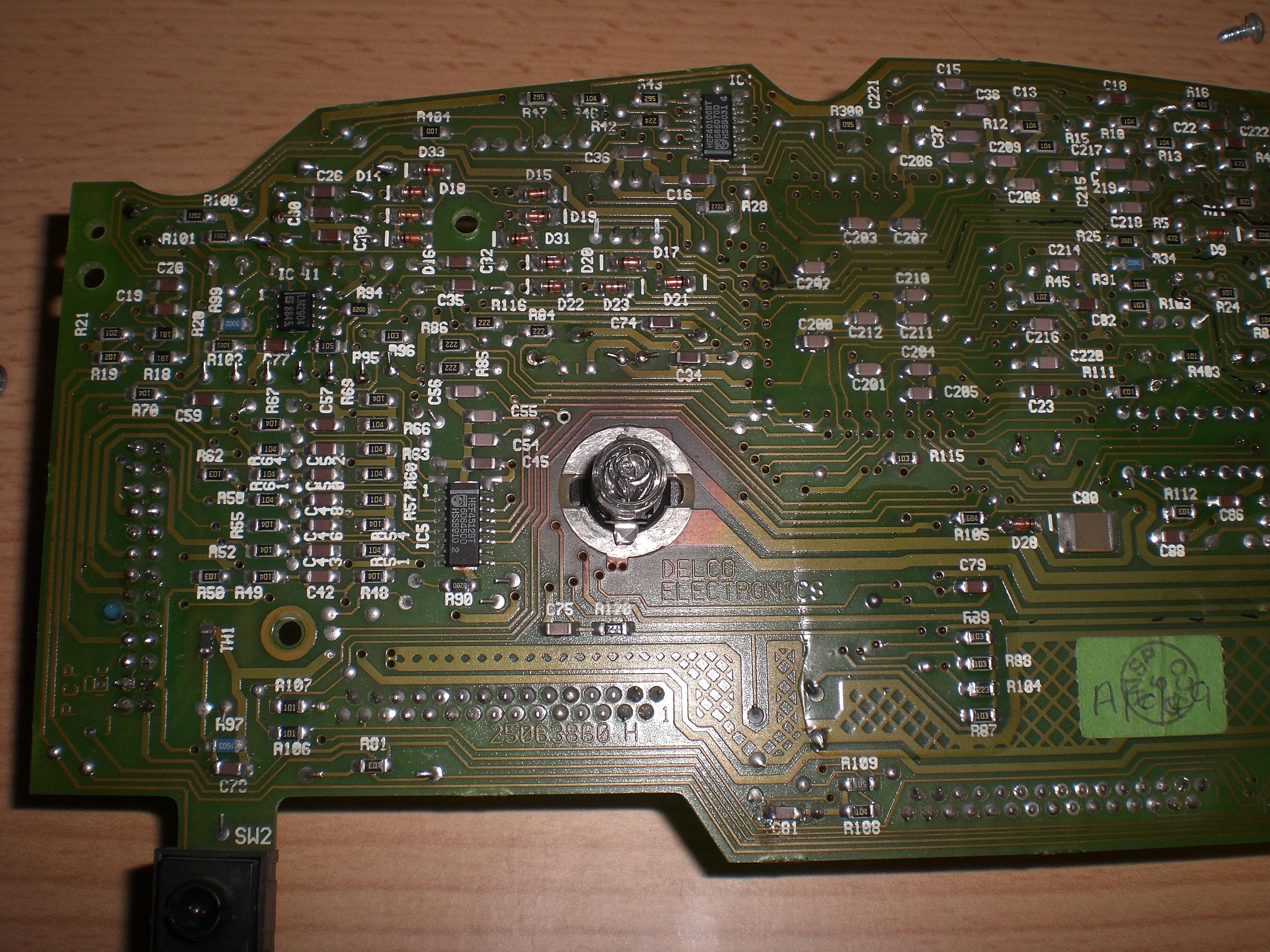

Danke erst mal für euere Hilfe. Also es handelt sich um eine Platine von
einen LCD Tachoinstrument aus eine Vectra A.  Wen der Tacho angeht
erfolgt ein Selbsttest und danach ist der Tacho online. Das Problem:
Nach dem Selbstest geht der Tacho in den Diagnosemodus, was aber nur
geht wenn Pin 13 Diagnosereizleitung auf Masse liegt. Die Reizleitung
liegt aber nicht auf Masse. Ich vermute das ein Bauteil auf der Platine
defekt ist und somit den Masseschluss erzeugt. Nur hab ich optisch noch
nichts finden können. Und zum messen müsste ich ja alles ausbauen.
Verdammte Axt...
MfG

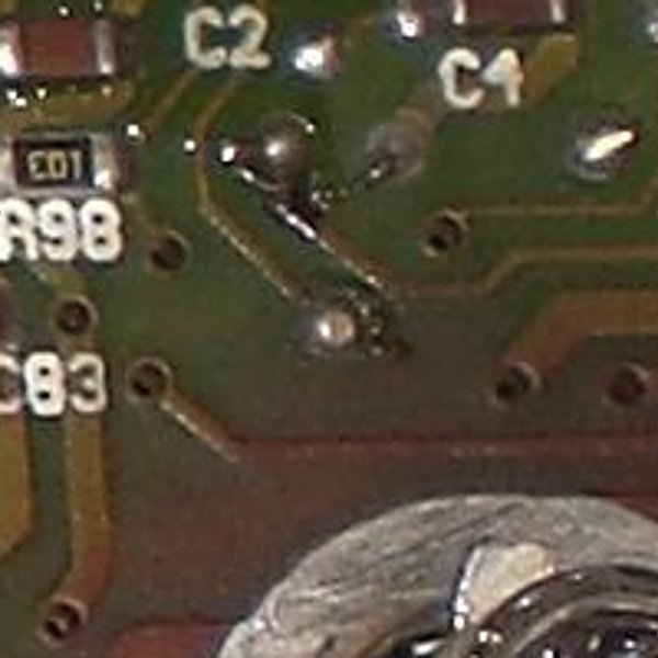

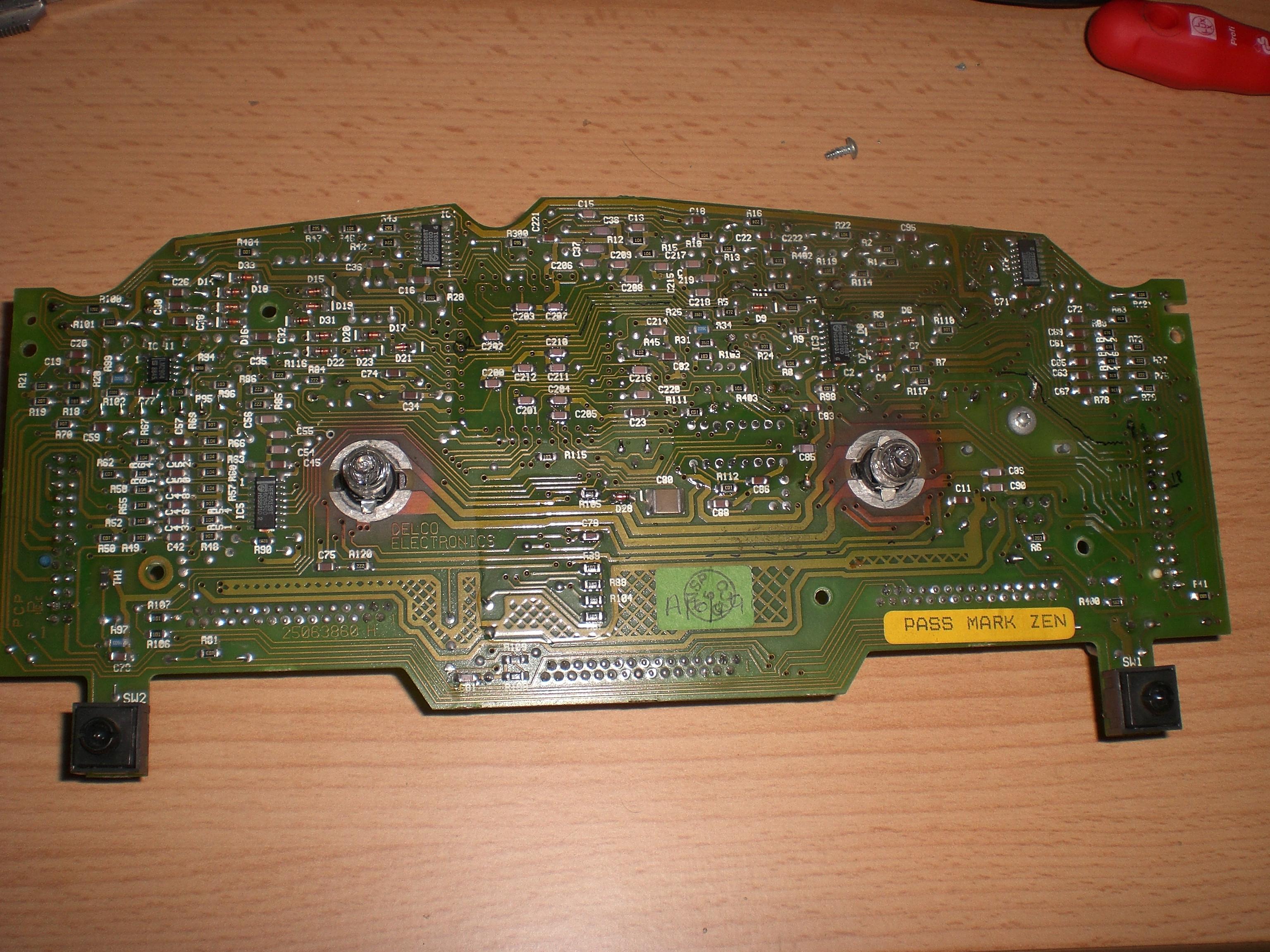

von Simon L. (simon_l)
sehe ich das richtig das zwichen C2 und der Birne das Via fehlt? Liegt
es vllt daran?
Gruß Simon
*offtopic juhu richtig geraten */offtopic

von Jonas P. (jox)
besser erkennen. Was dort auf der anderen Platinenseite rausguckt, sieht
allerdings ein bisschen komisch aus (CIMG0090.JPG). (In voller Auflösung
betrachtet.)
> kannste mir mal die Stelle makieren?
Auf dem Bild CIMG0094.JPG schön zu sehen (weiß strahlend)?
Die Leiterbahn geht aber auf der anderen Seite in die falsche
Richtung... :-/
von Jonas P. (jox)
Auf CIMG0092.JPG kann man noch schöner sehen, dass es eine Lötstelle ist
(wie gesagt in voller Auflösung).
> Richtung... :-/
Woher weißt du denn welches die richtige Richtung ist? :-)
Für mich sieht es so aus, als wenn da ein Stück Draht raushängt.
Wahrscheinlichkeitsrechnung und Ahnung... ;-)

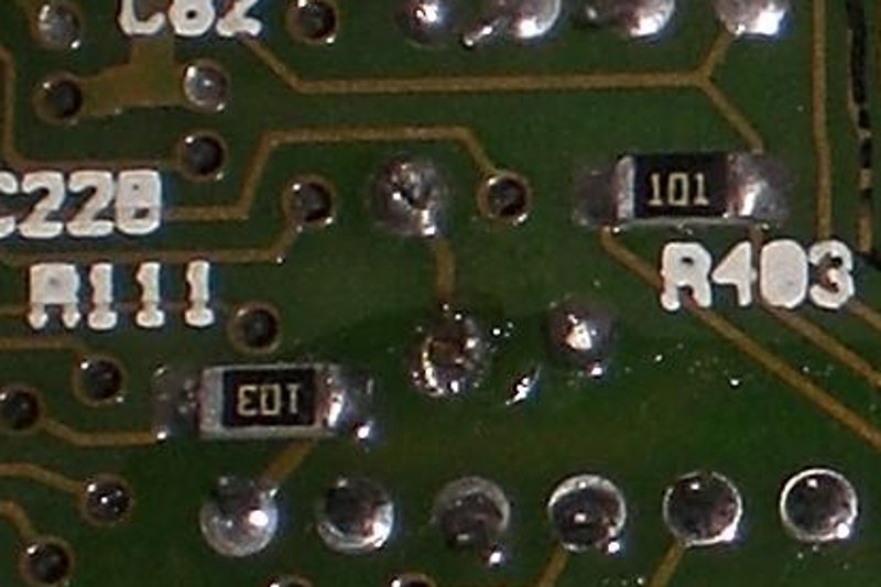

von Jonas P. (jox)
Die eine Lötstelle zwischen den Beschriftungen R111 und R403 sieht auch
etwas murksig aus. (CIMG0094.JPG)

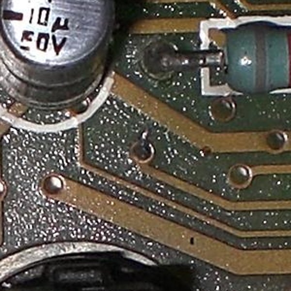

ich meine auf dem letzten Bild den blank silbernen Fleck NNW über der
rechten Birne. "leuchtet" richtig auf den Bild. Markieren ist im moment
leider schlecht,
gruß Simon
von Jonas P. (jox)
zoom
Genau Zoom1 meinte ich.
g simon
von Jonas P. (jox)
mehr zoom
