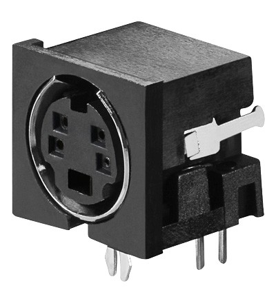

Weiß jemand was das für ein Stecker ist, der in die schwarze Buchse
passt und wo ich so einen herbekomme? Er wird zur Stromversorgung eines
Barebone-PCs verwendet.
Mini-DIN 4 Polig?

Nein leider nicht. Bei Mini-DIN sind die Kontakte nicht gleichmäßig
verteilt angeordnet, so wie bei mir.
Andere Ideen?

von Sebastian (Gast)
In einigen Onlineshops nennt man das einen Snap-In Stecker.
Hier als "Netzteilstecker 4-polig":
http://www.netzgeraet.de/index.html?steckverbinder_netzgeraete_snap-in_stecker.htm

von schnoffi (Gast)
Hersteller ist Hirose. Möglicherweise Serie HR12
von Marcel H. (multiholle)
Das sieht doch schon mal super aus :) Ein passendes Netzteil habe ich ja
bereits. Datenblatt können sie auch mitliefern. Ich hoffe das ich den
Stecker dann zusammenbekomme. Braucht man dafür evtl. Spezialwerkzeug?

Nein, Spezialwerkzeug braucht man nicht. Wenn man weiß, wie die Teile
zusammenpassen, geht das eigentlich leicht.
von Stefan (Gast)
Das bezweifle ich!
Diese Steckverbinder werden oft als Power Mini-DIN bezeichnet und sind
bei Netzteilen mit höheren Ausgangsströmen durchaus gängig.
z.B. Adam-Tech MPJ/MP-Series
http://www.adam-tech.com/catalog/2010/page_222-223.pdf
oder Kycon KPJX/KPPX-Series
http://domino2.kycon.com/Catalog_PDF/KPPX.pdf
(Link z.Zt. defekt ?!)
