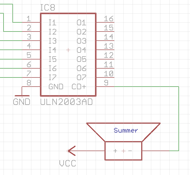

ich habe an einem Darlington-Array noch einen Pin frei, an den ich gerne
einen Summer anschließen möchte. Ich hab mir den TB05 von Reichelt
ausgesucht. Leider bin ich mir nicht sicher, ob die Ansteuerung so
stimmt. Brauch ich noch nen Widerstand, um den Strom zu begrenzen oder
fehlt sonst irgendwas?
Danke für Hilfe.
von Ben (Gast)
Ah Mist. Der Summer wird natürlich an einem richtigen Ausgangspin des
ULN angeschlossen ;-)

Ben schrieb:
> Hallo,
> stimmt.
Müsste gehen.
Das macht der Summer schon selber.
Er will 30mA. Die kann der ULN schon liefern.
Ich kann aber aus dem Datenblatt nicht entnehmen, ob der Summer von
alleine summt oder ob der mit einer Rechteckschwingung angesteuert
werden will. Da eine Frequenz angegeben ist, tendiere ich zu ersterem,
aber sicher ist das nicht (könnte ja auch die Resonanzfrequenz sein, die
der Sommer haben will). Häng ihn einfach mal an +5V und GND. Wenn er von
alleine trötet, weißt du es genau.

Danke Karl Heinz.
Ne Rechteckspannung braucht der TB05 nicht, soviel hab ich aus anderen
Beiträgen herausbekommen.
Probieren kann ichs leider nicht, weil ich den Summer noch nicht da hab.
Das Ganze ist halt etwas kritisch, weil der Summer auf eine Platine
soll, für die ich gerade das Layout erstelle. D.h. ich kann danach halt
nichts mehr an der Schaltung ändern. Aber dann mach ichhs jetzt so, wie
ichs eingezeichnet habe (natürlich häng ich den Summer an nen richtigen
Pin wie gesagt), und dann wirds schon passen.
Danke für die Bestätigung!

von Mike J. (emjey)
Du kannst einen Widerstand einplanen, den du auch mit einem 0 Ohm
Widerstand bestückst.
Wenn der Summer zu laut ist kannst du einfach einen Widerstand größer
als 0 Ohm verwenden.

OK, ein 0 R Widerstand ist eingeplant. Danke
