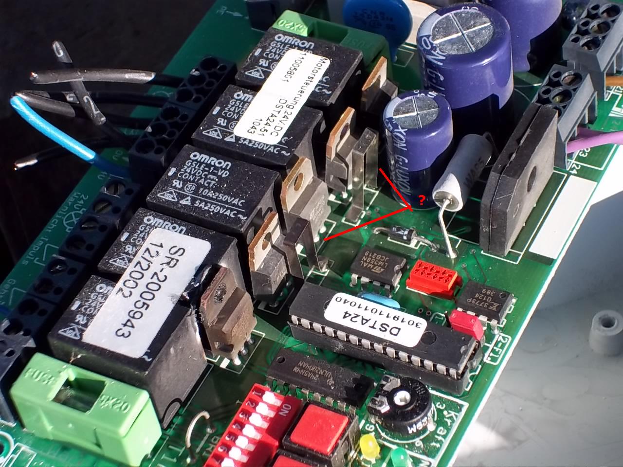

Hier ist eine defekte Torsteuerung von Somfy.
Welche Funktion haben diese Flachdrahtbügel?
Sie sind ca. 15mm hoch und 7mm breit.
von MaWin (Gast)
niederohmige Widerstände, Shunts,
zum Strom messen.
Wieso sollten die kaputt sein ?
von Nachtaktiver (Gast)
Sind diese Bügel verlötet oder nur in Bohrlöchern eingehakt?
von Bernd F. (metallfunk)
Vernietet und verlötet.
Kaputt sind die bestimmt nicht, was man vom Transistor nicht weiß.
Der hat dann auch gleich mal das Relaisgehäuse angeschmolzen.

von Frank (Gast)
Shunts zur Strommessung wahrscheinlich.
Aber: Ich habe solche Konstruktionen auch schon gesehen zur
Temperaturmessung - liegen zun sie ja bei den "heißen" Halbleitern, ist
aber eher ungewöhnlich und war bei dir wohl auch eher nicht der Fall ;-P
Das mit der Strommessung macht bei einer Torsteuerung schon Sinn.
Schließlich soll der Motor bei einem unerwarteten Widerstand
abschalten.
Die Bauform war mir nur unbekannt.
Somfy kommt, soweit ich weiß, aus Frankreich.
von Andrew T. (marsufant)
Bernd Funk schrieb:
Das sind Strommess-Widerstände.
normalerweise Manganin-Legierung, hier als Flachprofile.
Wurde in dieser Bauform auch gerne in (PkW) Blinkgeber der Bosch-Gruppe
eingesetzt (80er/90er Jahre.
Und Somfy gehört ...
BTW: Den Leistungs Halbleiter links hat es ziemlich übel erwischt .-))
Hihi. Wie viel Wärmeleistung so ein TO220 wohl -- ganz ohne Kühlkörper
und rückwärtig durch ein Relais gedämmt -- loswerden kann...?
