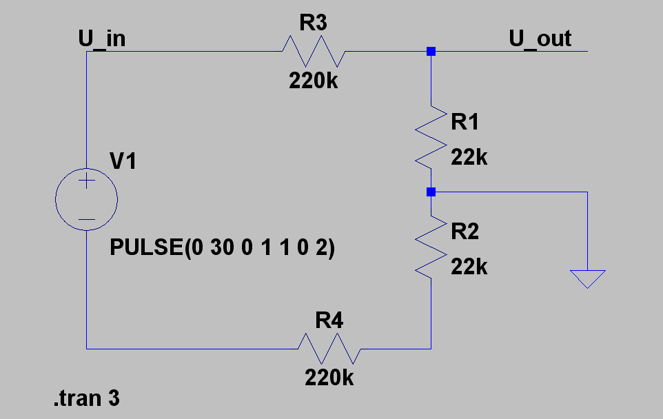

Hallo zusammen. Ich bin auf der Suche nach einem Differenzverstärker mit ähnlichen Eigenschaften wie der INA 159, also hohe Bandbreite, Single Supply (3-5V), aber mit einer Verstärkung von 0.1. Möchte eine Spannung von 0-30 V in 0-3 V umsetzen. Kennt da jemand von Euch einen passenden IC? Nach Möglichkeit mit fester Verstärkung, also ohne Aufwand über extren Beschaltung. Vielen Dank. Grüße Markus

Vielleicht sollte ich es präziser ausdrücken: Ich möchte eine Spannungsdifferenz von bis zu 30V in eine 0-3V Spannung umsetzen. Ich bin also weiterhin für passenede Vorschläge offen. Danke
Einfach: http://www.mikrocontroller.net/articles/Operationsverst%C3%A4rker-Grundschaltungen#Der_Subtrahierer und die Widerstände entsprechend berechnen. So ganz ohne Außenbeschaltung wird's nicht gehen.
Ich bin ja echt gespannt zu sehen, wie hier gewisse "Experten" einen Differenzverstärker bloss mit Widerständen bauen wollen...
Markus schrieb: > Vielleicht sollte ich es präziser ausdrücken: Ich möchte eine > Spannungsdifferenz von bis zu 30V in eine 0-3V Spannung umsetzen. > Ich bin also weiterhin für passenede Vorschläge offen. > Danke Das Problem bei Deiner Anforderung ist die niedrige Versorgungsspannung, die Du vorgibst. Du kommst deshalb um das Runterteilen der Eingangsspannung nicht drumrum. Das setzt aber voraus das Du Deine Quelle belasten darfst. Ein echter hochohmiger Differnzverstärkereingang ist also wie beim INA nicht realisierbar. Bleibt die Frage an Dich: Wie stark darf Dein Eingangssignal belastet werden?
Klar geht das... Dazu muss nur die Differenz nicht Masse-bezogen sein
242k sind nun nicht besonders hochohmig. Du hast also löblicherweise meinen obigen Vorschlag des Runterteilens aufgenommen.
Andrew Taylor schrieb: > 242k sind nun nicht besonders hochohmig. Die Quelle sieht das doppelte, Vorsicht ;) Bzw. man(n) kann den Teiler ja auch mit MEG Ohm aufbauen...wenn man unbedingt will..
