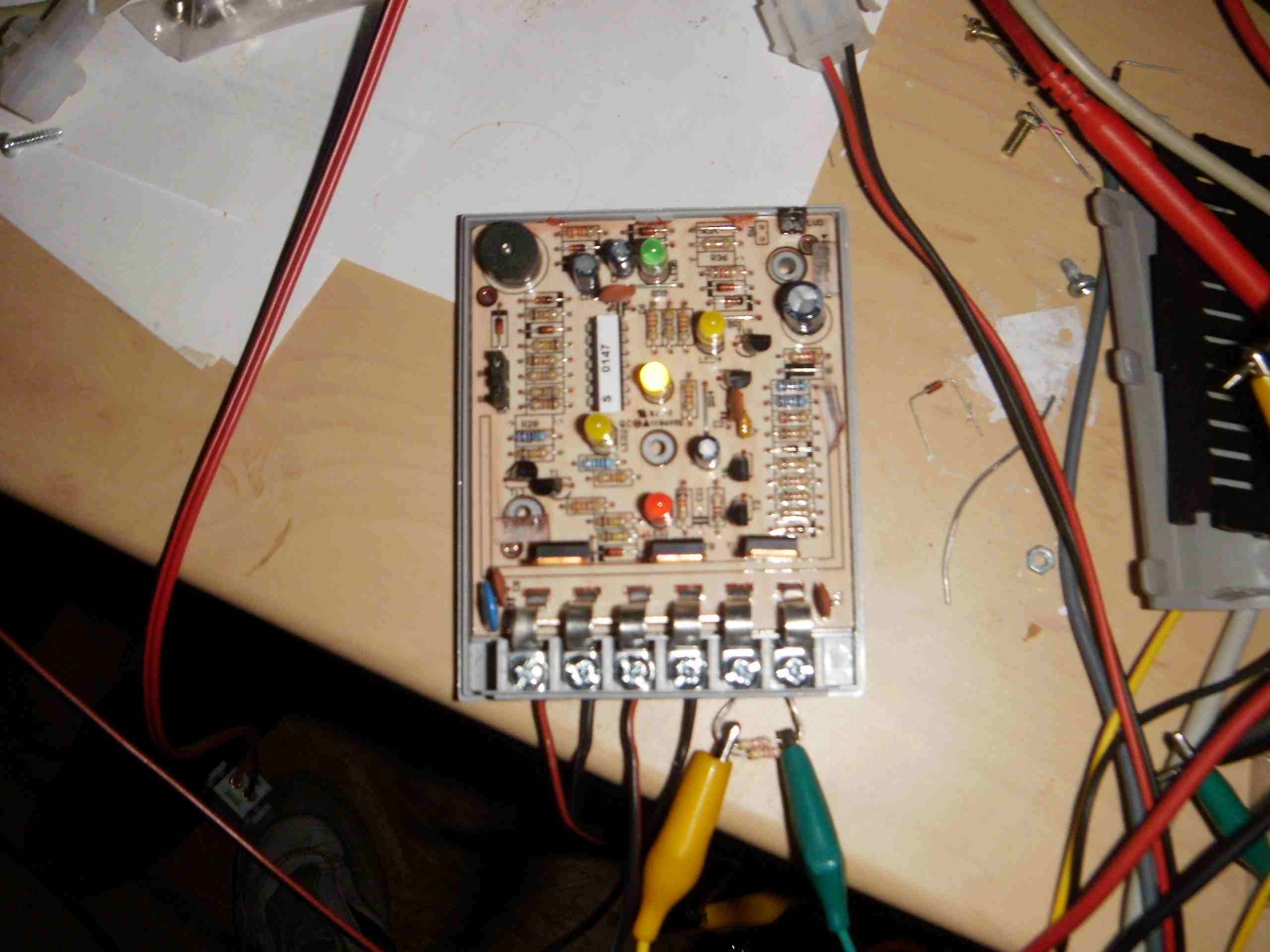

ich habe einen Solarladeregler an dem ich über Multimeter den
ankommenden Strom der Solarzelle und die Spannung am Lastausgang messe.
Der Laderegler hat je einen Ausgang für Batterie und Last sowie einen
Eingang für die Solarzelle.Den Lastausgang habe ich mit einem Widerstand
kurzgeschlossen sodas ca. 10 mAh fließen.Ich muss am Lastausgang die
Strippen verpolen
( Spannung zeigt dann -Vorzeichen an )weil ich sonst heiße Finger
bekomme. Ich messe die Spannung lediglich zwischen + und - also quasi
vor und hinter dem Widerstand. Kann mir vielleicht jemand in 3 Sätzen
erklären warum das so ist ??

leider ist es eben nicht so. Wenn ich die grüne und gelbe Strippe
wechsle wird die gelbe richtig heiss. Also muss ja irgendwie ein großer
Strom fließen. Die grüne Strippe ist der Minusanschluss
Und was ist an der grünen und gelben Strippe angeschlossen? Und wie?
von keineAhnung (Gast)
na das Multimeter zum Spannungsmessen

Na siehst du, hättest du mal den Bildausschnitt ein WENIG größer
gemacht, hätte man das sofort sehen können.
Wenn das Netzteil nicht galvanisch getrennt ist, schließt du dein
(geerdetes) Messobjekt kurz.
tausenddank - das Messgerät steht ca. nen Meter weg, deshalb nur der
Ausschnitt. Vielen Dank nochmal für die Hilfe
ok, ok nehms ja zurück. Mit dem Oszi hat ich auch schon die Erfahrung.
Hatte seinerzeit nur gedacht das ich die Kabel vertauscht hatte. Eine
Frage hätt ich dann doch noch. Der Aufbau besteht aus einer Solarzelle,
Bleiakku, Solarcontroller und halt der Widerstand um einen Dauerstrom
von 10mAh zu erhalten. Da is nix geerdet. Dann verstehe ich das jetzt
so, der Strom fließt von der Batterie bzw. Solarzelle über das Messgerät
über mein Netzteil Richtung Masse respektive Erde. Ist das so Laienweise
richtig?? Wenn die Frage zu dumm is steinigt mich. Bin kein Elektroniker
aber ein blindes Huhn findet manchmal auch ein Korn
ich wollte eigentlich garnicht so eine Diskussion entfachen.
Also - versuch jetzt den Aufbau zu beschreiben.
1 Solarzelle 5W, 1 Solarcontroller 5A, 1 Bleiakku , 1 Widerstand,
2 Multimeter.
1 Multimeter ist zur Strommessung in der Leitung Solarzelle -
Solarcontroller
1 Multimeter soll mir die Spannung anzeigen - Foto - die Clipse sind nur
die Verlängerung der Messstrippe. Ich könnt hier natürlich auch die
Messstrippen direkt an den Akku legen. Hab ich noch nicht probiert ob
ich dann auch warme Finger bekomme.
Der Widerstand dient mir als Verbraucher um den Worst Case zu emulieren.
Die Multimeter sind an einem regelbaren Netzteil - zwecks
Batterieersparniss; wo dann wahrscheinlich auch der Hase im Pfeffer
liegt. Das ganze wird von einer Software aufgezeichnet. Die Multis
hängen an der RS232.

@ keineAhnung (Gast)
Deine Schaltung(Solarzelle,Regler,Batterie), wo wir ja immer noch keine
Zeichnung von Dir bekommen haben, sollte eigentlich gegen ERDE
potentialfrei sein.
> Das alles wird aufgezeichnet um zu sehen ob ich mit dem
> Projekt übern Winter komme.
ich gehe mal davon aus das beide Messgeräte über eine RS232 mit einem PC
verbunden sind ?!
sind die RS232-Verbindungen galvanisch zum PC getrennt ?
Ich gehe mal davon das dies nicht so ist ... und somit die Messgeräte
untereinander eine elektrische Verbindung haben, entweder über die
RS232-Anbindung oder über das(die) Netzteil(e) der Messgeräte.
Gruss Ralf
von Bernhard M. (boregard)
Wenn BEIDE Multimeter am gleichen Netzteil hängen, dann haben sie eine
gemeinsame Masse, und dann dürfte auch der "Common" Anschluss der
Multimeter (das schwarze Kabel) auf dem gleicehn Potnetial liegen, d.h.
über das Netzteil verbunden sein....
Hallo Ralf, hallo Bernhard,
ja, dem ist so. Habe gerade durch Zufall eine Abhandlung über
galvanische Trennung an Messgeräten gelesen. Hatte mir das MESSEN
einfacher vorgestellt :-))
Danke nochmal für die Hilfestellungen

"COM" Strippe an Netzspannung... dann ist alles, was am Netzteil hängt
"heiss".
@ich   arbeite nur mit Niederspannung bis 20V - vom Netz lass ich die
Finger
