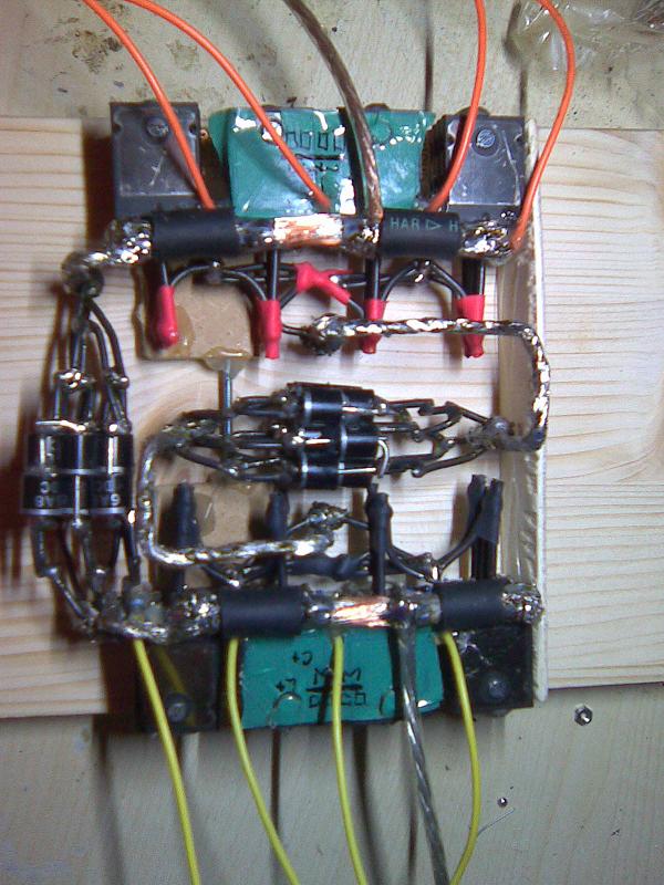

Hallo
Ich möchte mehrere IGTBs (16 Stück) parallelschalten um deren maximalen
Impulsstrom zu erhöhen. Jeder von ihnen "kann" 700A für 1ms.
Nun haben die Teile leider einen positiven Temperaturkoeffizienten. D.h.
Wenn einer warm wird/ist, leitet nur der den Strom.
Mir geht es nun um die dimensionierung der Ausgleichwiderstnde damit
sich der Strom möglichst gleichmäßig aufteilt.
Dies ist nötig, da sich auch während der Impulsbelastung die
Sperrschichten erwärmen. Wobei sie aber vorher durchaus die gleiche
Temperatur gehabt haben. Zumindest ähnliche Temperaturen.
Zur Zeit ist es so, dass ich an jeden IGBT 3mOhm gelötet habe. Dann
werden jeweils 2 Widerstände zusammengeführt und die entstanden Paare
werden wieder über 2x 3mOhm Widerstände zusammengeführt. Das wird
solange gemacht, bis nur noch ein Anschluss da ist.
Die Idee dahinter ist, dass der gesamte Baum, kaum mehr als 3,5mOhm hat,
aber der Weg zu einem einzelnen IGBT aus 12mOhm besteht. 12mOhm bei 500A
wären schon 6V, was weit über der Sättigungsspannung der IGBTs bei dem
Strom liegt.
Außerdem spart diese Konfiguration Geld, da Konstantandraht recht teuer
ist.
Ich frage mich nun, ob das insgesamt genug ist, was ich da getan habe.
Irgenwie ist mir immernoch nicht Wohl bei der Sache..
Ziel ist es für 5ms 5kA auszuhalten. Nennstrom jedes einzelnen IGBTs ist
320A. 320*16 = 5.1kA, Impuls = 700*16 = 11,2kA für 1ms.
Ich Frage mich nin inwieweit diese Parallelschaltung wirklich
parallelschaltet, oder was man an den Ausgleichswiderständen tun kann
bzw wie man die überhaupt dimmensioniert.
Ich weiß auch nicht wonach ich bei goooogle sochen muss :-(
MFG

So ein unfug. Falsch gerechnet. Wenn dieser Fall eintritt
vernachlässigst du die anderen IGBTs. Auf einer Stecke teilt sich der
Strom auf. Also was soll diese sinnlose Rechnung. Hauptsache Beitrag
schreiben.. grml
Dem Thema dienliche Hinweise wären wünschenswert :-)

3mOhm ist der Widerstand der jeder IGBT alleine vpr sich hat. Auch das
sind bei 500A schon 1,5V.. was mehr ist, als thermische differenz
Verursachen könnte.
Therminal Current Limit ist 160A. Ich bezweifle aber sehr stark, das
dies auch für Impulsbelastung zutrifft. Was würde es für einen Sinn
machen, einen IGBT herzustellen, dessen Die mehr kann als die Anschlüsse
hergeben. Ich bezweifle, dass bei 700A die 6 Bonddrähte unter 1ms
wegbrennen.

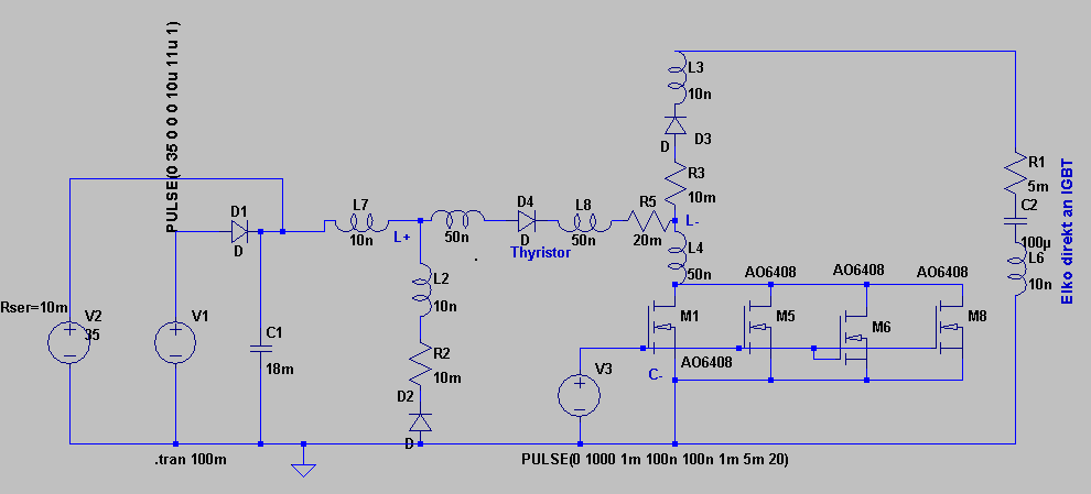

von DerAlbi (Gast)
Datenblatt im Anhang.
Also meine 500A mit denen ich rechne sind ja schon sozusagen das was du
die 20% nennst :-)
Bei 500A kann man von 2V Vcesat ausgehen. was genau 1kW macht. 1KW * 5ms
sind nichtig. Da sollten die Schaltverluste wesentlich mehr ausmachen.
Überspannungen werden durch Dioden abgeführt. Die sind mit dem gleichen
Widerstandsaufbau ausgeglichen. Diese hab ich bis 10kA geprüft, bis die
Opferdiode kommt. (die mit nem extra kleineren Widerstand halt)

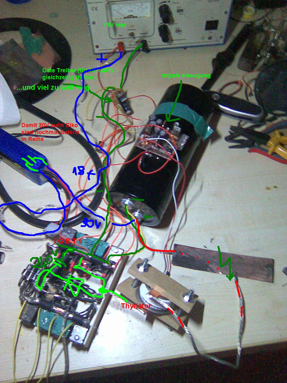

Die Ansteuerung machen 4x TC4422 mit 9A und 18V aufm Gate. Es wird
syncron geschaltet. Falls dies nicht reicht sind die Gates untereinander
nocheinmal mit 1Ohm verbunden. Ein 4er Block hat 90nF (das ist die Last
am TC4422). Das ist laut Testaufbau hier in 400ns an. Hauptproblem ist
die Induktivität der Gateleitung, die bei mir leider recht lang ist.

Der Aufbau is eine sym. Halbbrücke. Überspannungen werden auf die
Versorgungsspannung zurückgeführt und laden die Pufferkondensatoren
wieder auf.
Was bezeichnest du als symetrischnen Aufbau? Kannst du das näher
erklären? Bis jetzt hab ich nur 4 parallele Treiber vorgesehen, die
jeweils 4 parallele Gates ansteuern. Alle 4 Treiber werden vom gleichen
Signal angesteuert. Die Gateleitungen werden alle gleich lang und die
Masserückführung zum Emitter ist nah an jeder Gateleitung.
Es kann auch noch sein, dass das Datenblatt in der Richtung mist ist, da
die Gatespannung ja "nur" 15V ist. Es kann ja sein, das man damit keine
700A  durchgesteuert bekommt und deswegen Vcesat wesentlich höher ist...
Vielleicht sieht es mit 18V anders aus..

Für dich war eigentlich nur das numerierte ;-) Aber danke soweit. Mit
den 700A rechne ich nicht, wie du merkst, wenn man 5000/16 Teilt. Dann
sind das nur 300A und ich denke das sollte dann in Ordnung gehen. Mit
der Induktivität der Gatekabel habe ich noch meine Probleme :-(
Eigentlich müssten die Treiber ab vonn der platine und direkt auf die
IGBTs. Ansonsten hatt ich noch an abgeschirmtes Kabel gedacht.. aber da
ist die Mittelleitung immer so dünn..allerdings teste ich auch gerade
mit 20cm leitungen.. und später wreden es 5cm sein.

Es ist in der Tat Freiluftverdrahtung, aber die Zuleitungen sind extrem
kurz. Weniger als 7cm vom Kondensator aus.  Der verwendete Draht ist
extrem dick. (0.8mOhm/m) Viel Freiraum für Induktivität ist nicht :-)

Jetziger Aufbau: 300Hz, 13µs Impuls aufm Gate. 18mF @30V mit kurzen
dicken Litzen verdrahtet.  Zieht bei dem Dutycycle 4A. Gibt ungefähr 1kA
für die 13µs. Das hab ich nur gemacht um mal die Schaltverluste zu
überprüfen. Dabei hab ich den Gatewiderstand zwischen 0.33 bis 4 Ohm
variaiert und die Temperatur der IGBTs erhöhrt sich, je höher der
Gatewiderstand ist. Den Treiber direkt aufs Gate hauen lassen ist das
beste.
Da das alles wunderbar funktioniert hat, habe ich die Schaltung
erweitert. Am Kollektor der IGBTs hängt in der Kurzschlusstrecke nun
noch ein Dicker Thyristor. Dieser wird gleichzeitig bzw leicht verspätet
gezündet.
Also
1) IGBT an
2) Thyritor an
3) IGBT aus.
Seitdem der Thyristor im Kabel ist hab ich unheimlich große Induktive
Spannungsspitzen die aber auch schon vor dem Thyristor wirken. 100µF
werden porblemlos über ein Diodenpack auf 240V geladen. Wobei die
Spannung dort bleibt. Zusätzlich spielen alle elektischen Geräte im
Umkreis von 2m verrückt. :-D
Ich frage mich nun wirklich, was der blöde Thyristor ausmacht. Irgendwie
verstehe ich das nicht. Wenn nur die IGBTs schalten, hlt sich alles in
Grenzen.

OK, als es wird ja so, dass alle Kabel durch wesentlich dickere ersetzt
werden. Wenn du ein Blick aufs Foto wirfst, siehst du die Emitter, die
mit soner fetten Kupferlitze zusammengeopappt sind. (dort wo bei den
unteren IGBTs die gelben Gatekabel rauskommen) Dicke Kabel sind meiner
Erfahrung nach weniger induktiv.

Wie sieht es mit Freilaufdioden aus? Du hast leider immer noch kein
komplettes Schaltbild geliefert...

Da ich jetzt keinen konkreten Schaltplan habe, hab ich mal fix ne
Simulation erstellt.
Ich hoffe LTSpice ist vorhanden... :-)
Die Version mit der 2 hintendran ist der jetzige aufbau...
