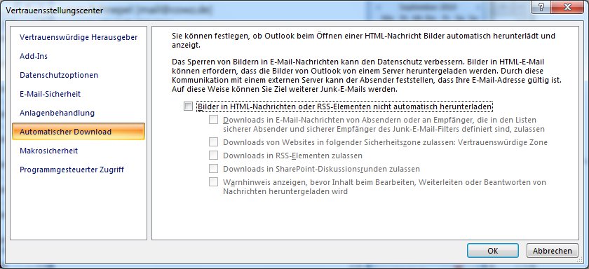

Hallo Forum, ihr seid meine letzte Rettung nach ausfühlicher Rechereche im Internet. Mein Outlook 2007 mit MSO SP2 (Windows 7) zeigt die Bilder in den Emails nicht an, obwohl unter Extras - Vertrauensstellungscenter der Haken bei dem automatischen Bilderdownload deaktivieren weg ist. Im Internet sind viele Leute zu treffen, die das gleiche Problem mit Win7 und Outlook 2007 haben, doch leider half bei mir bis jetzt keine Lösung die angeboten wurde.... Hat jemand von euch vielleicht mal wieder einen nützlichen Tipp???? Danke im Voraus! virus744
\HKCU\Software\Microsoft\Office\12.0\Common\BlockHTTPImages Wert von 1 nach 0 ändern.
schon_probiert? schrieb: > http://www.office-loesung.de/ftopic122103_0_0_asc.php Danke, leider hatte ich das schon alles durchgearbeitet.... ohne Erfolg;-( Bill schrieb: > \HKCU\Software\Microsoft\Office\12.0\Common\BlockHTTPImages > > Wert von 1 nach 0 ändern. leider habe ich in dem Common Ordner dieses BlockHTTPImages nicht.... Hat vielleicht noch jemand eine Idee???? Vielen Dank schonmal!!!

Hallo Forum, nachdem das Problem immer noch nicht behoben ist, ist mir diese Woche folgendes aufgefallen: Wenn ich eine VPN-Verbindung zu meinem Arbeitgeber herstelle, dann zeigt Outlook plötzlich alle Bilder in den Mails an. Kann sich das jemand erklären? Wäre toll, wenn man den Fehler irgendwann doch noch finden würde... Danke & Gruß
Virus 744 schrieb: > Wenn ich eine VPN-Verbindung zu meinem Arbeitgeber herstelle, dann zeigt > Outlook plötzlich alle Bilder in den Mails an. > > Kann sich das jemand erklären? Das wird eine Auswirkung des intuitiven und selbsterklärenden "Zonenmodells" sein, das MS als "Sicherheits"maßnahme verwendet. Über das VPN befindest Du (resp. Dein Rechner) sich in einer anderen "Zone", als wenn ohne VPN gearbeitet wird. Und vermutlich ist in der einen "Zone" irgendwas erlaubt, was in der anderen verboten wird. Da das aber alles total intuitiv, selbsterklärend und sicher ist, sollte es kein Problem darstellen, die richtige Einstellung zu finden. (Ich bitte für den triefenden Sarkasmus um Verzeihung, aber wenn ich diesen ... also diese Dinge ... sehe, dann werde ich sehr übellaunig. Ein noch beschisseneres und unlogischeres "Sicherheits"modell als das von MS muss man sich erst mal ausdenken. Und warum um alles in der Welt immer noch Leute "Outlook" als Email-Programm verwenden, das vermag ich auch nicht nachzuvollziehen.) So, trotz des rants sollte Dir der Hinweis auf die "Zonen"-Angelegenheit tatsächlich helfen können, deswegen poste ich das hier jetzt so. Mein Beileid.
Rufus Τ. Firefly schrieb: > Über das VPN befindest Du (resp. Dein Rechner) sich in einer anderen > "Zone", als wenn ohne VPN gearbeitet wird. Möglicherweise befinden sich die Grafiken welche "nicht angezeigt werden" auch einfach auf einem Server der nur über VPN erreichbar ist ;)
Hmm, die Möglichkeit könnte es natürlich auch noch geben. Der Threadstarter könnte sich ja mal eine Email im Quelltext ansehen und untersuchen, woher die Bilddateien kommen.
Rufus Τ. Firefly schrieb: > Der > Threadstarter könnte sich ja mal eine Email im Quelltext ansehen und > untersuchen, woher die Bilddateien kommen. Na ich glaube aber nicht, dass beispielsweise Ebay, Reichelt & Co ihr Emails von Servern verschicken, dass ich sie aus sicherheitgründen nicht öffenen kann... Oder verstehe ich da jetzt irgenwas falsch? Leider kann ich hier gerade keinen Quelltext einfügen, da ich immer die Meldung bekomme, dass der Betrag Spam wäre ;-) Desshalb als Textfile im Anhang,-) Trotzdem Danke für alles!
Virus 744 schrieb: > Na ich glaube aber nicht, dass beispielsweise Ebay, Reichelt & Co ihr > Emails von Servern verschicken, dass ich sie aus sicherheitgründen nicht > öffenen kann... Oder verstehe ich da jetzt irgenwas falsch? Es ist dann zu vermuten, daß Dein Internet-Traffic bei aktivierter VPN-Verbindung durch diese geleitet wird und das "Zonen"modell alles, was über die Verbindung geht als "sicher" ansieht, während bei inaktiver VPN-Verbindung Deine eigene Internetanbindung genutzt wird, die nach Ansicht des "Zonen"modells eben unsicher ist. Wie ich schon schrieb, ist das ja komplett logisch, intuitiv nachvollziehbar und damit sicher.
Nimm reichelt.de versuchsweise in die Liste vertrauenswürdiger Sites auf (Internetoptionen/Sicherheit) und check, ob die Bilder dann angezeigt werden.
Icke ®. schrieb: > Nimm reichelt.de versuchsweise in die Liste vertrauenswürdiger Sites auf > (Internetoptionen/Sicherheit) und check, ob die Bilder dann angezeigt > werden. Habe ich schon mehrfach versucht, geht leider nicht. Kann ich dieses Zonenmodell irgendwie deaktivieren?
