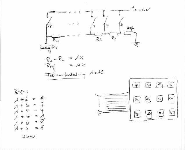

Hallo, ich moechte an einen Arduino Duemilanove (Atmega328) eine 1x12 Folientastatur anschliessen (analogPin 0). Ich habe die Tastatur ueber einen Spannungsteiler mit analogPin 0 verbunden (siehe Anhang). Wenn ich den analogPin auslese, kommen jedoch nur wirre Werte, d.h. ich bekomme fuer unterschiedliche Tasten die gleichen Werte. Messe ich die Anschluesse ueber den Spannungteiler nach stimmen die Widerstanswerte. Ich hoffe, mein Problem ist einigermasen klar geworden. Im Anhang ist meine Schaltung verewigt. Ich denke das kleine Programm muss ich nich noch anfuegen. Vielen Dank schon mal im voraus Frank
1+5=1?? und die 1 einzeln gedrückt ergibt was? usw. bedeutet Ratespiel? Wo ist die Logik? Verwirrend für mich Nachtrag. Du meinst mit den Zahlen die Leitungen 1 bis 12! Etwas mehr Info wäre nett Noch ein Nachtrag. Mach das usw. mal selbst weiter, dann fällt dir auf dass eine Taste fehlt
Wenn das Messergebnis angeblich stimmt, dein Aufbau (komplette Beschaltung?) deshalb "möglicherweise" richtig ist, du aber nur wirre Werte erhälst, woran solls denn liegen wenn nicht am Programm?
Dein Analogpin muss mit 5V verbunden werden, dein +5V muss zum AD Wandler

Frank Old schrieb: > d.h. ich bekomme > fuer unterschiedliche Tasten die gleichen Werte. Das stimmt doch mit Deinem Schaltplan überein. Du mußt also die Schaltung ändern. Peter
>Dein Analogpin muss mit 5V verbunden werden, dein +5V muss zum AD >Wandler Ja, richtig, die Schaltung ist ja so kein Spannungsteiler...
